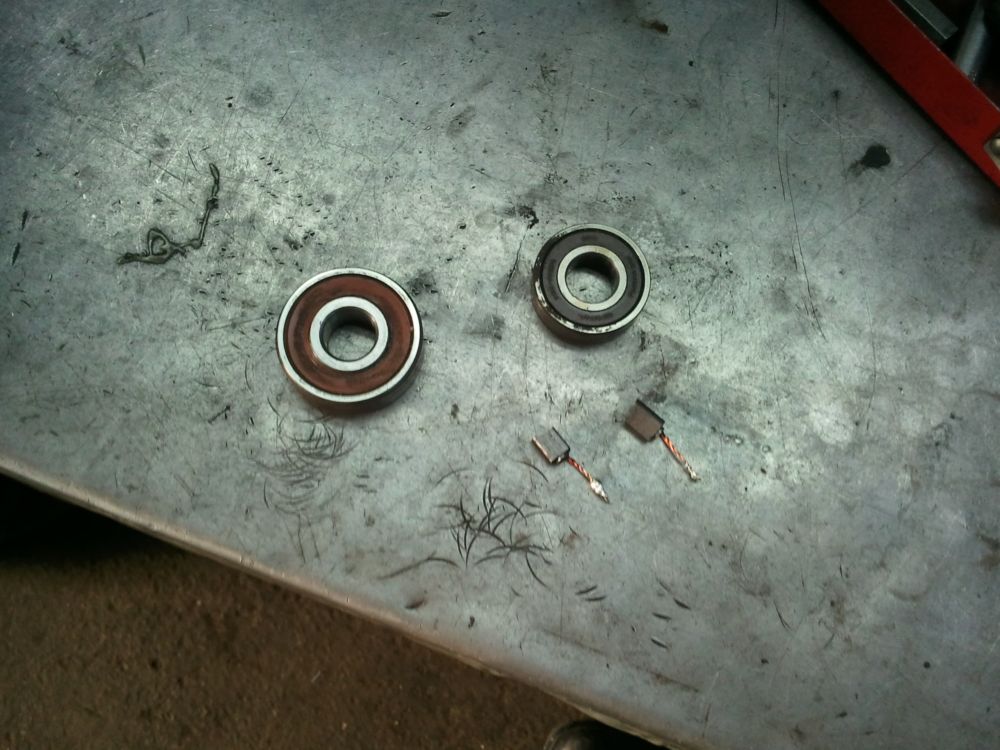

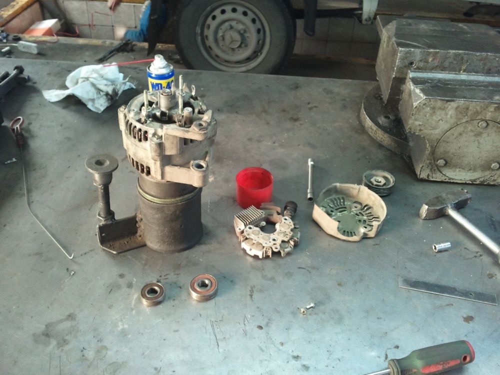

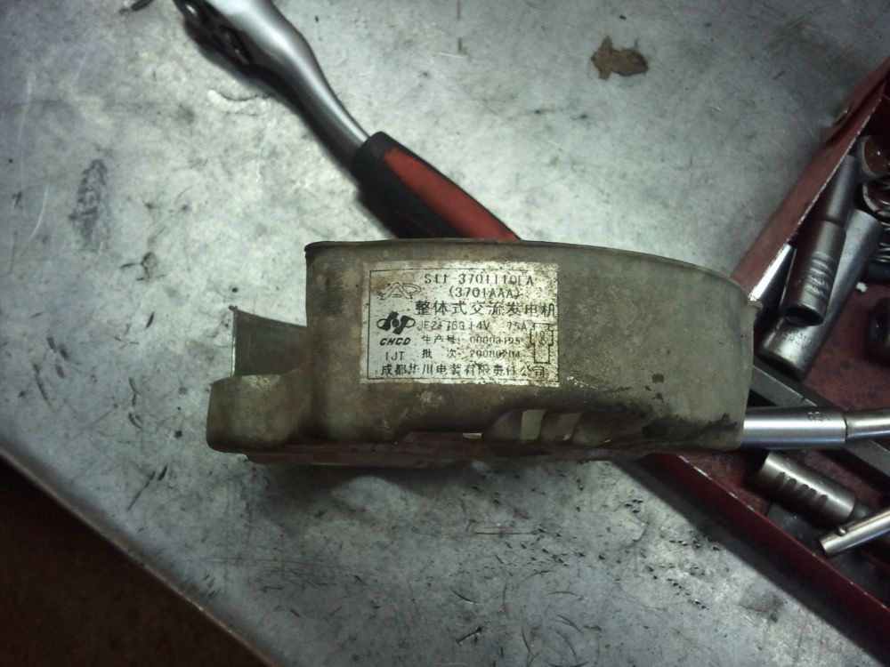

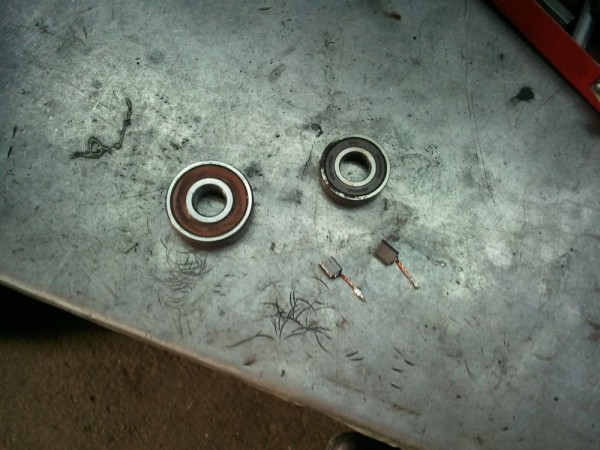

Симптомы умирающих подшипников генератора: шипение ( как будто спускает колесо)с правой стороны на работающем двигателе. Потом тишина, но это мнимое благополучие, через тысячи 3-4, скрежет подшипников. На моём генераторе вскрытие показало, что накрылся задний подшипник. Но с помощью дурмашины, сьёмника , молотка и умелых рук зятя(под моим чутки и навязчивым руководством :D ) были заменены оба подшипника, заодно и щётки( стёрлись чуть больше на половину). Пробег-58т.
сделал несколько фото:

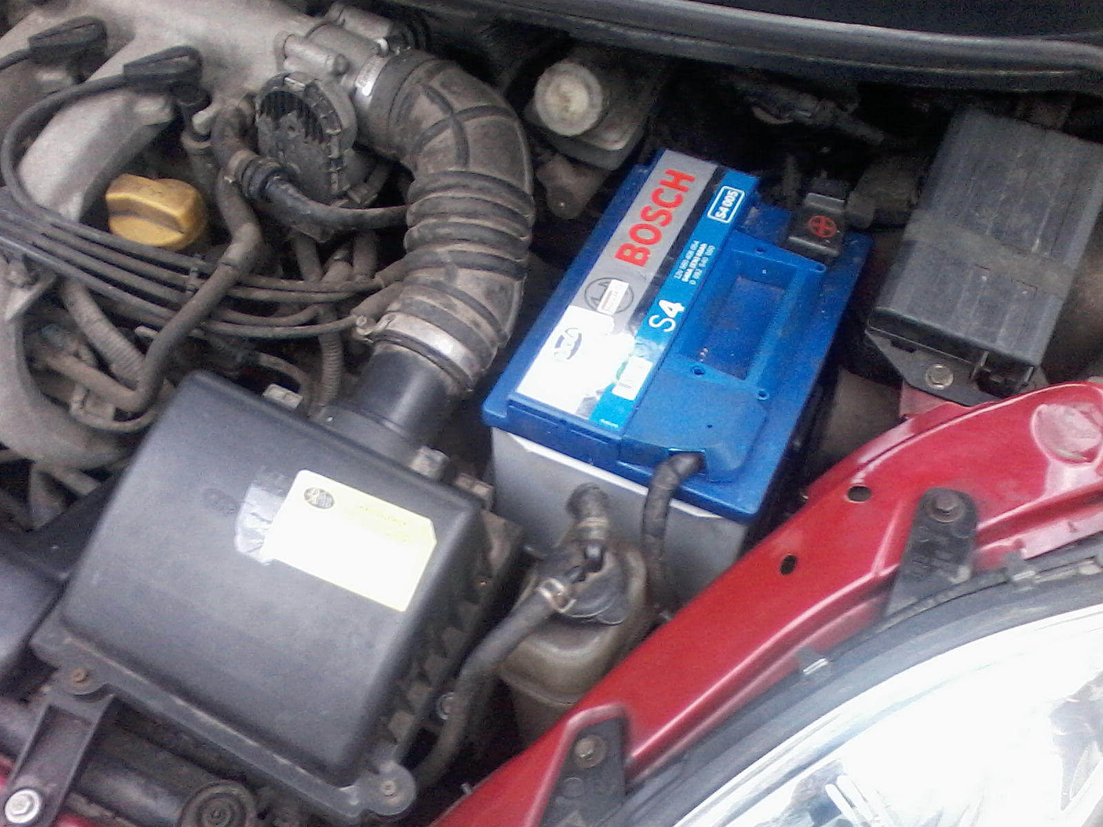

Поменял аккумулятор.
Поставил Bosch S4 006
Емкость, Ач: 60
Пусковой ток EN, А: 540
Длина,мм: 242
Ширина,мм: 175
Высота,мм: 190
Почему этот ответ простой - купил со скидкой (в магазине База Автозвука была Черная пятница).
Родной отдал родственникам в село, так как он ещё вполне нормально работает. Теперь он стоит на ВАЗ 2106 и дальше выполняет свои функции, хоть ему уже шесть лет.

Повідомлення Re: Аккумулятор, генератор
Пусковой ток не очень то большой(стартёр гробиться не будет)? У родного вроде бы 400А.

VPK написав:
Норм. Это же не значит, что он давит в стартер 540 А, это говорит о его способности выдать кратковременно при необходимости. А сколько возьмет стартер - это уже вопрос их внутренних договорных отношений.
