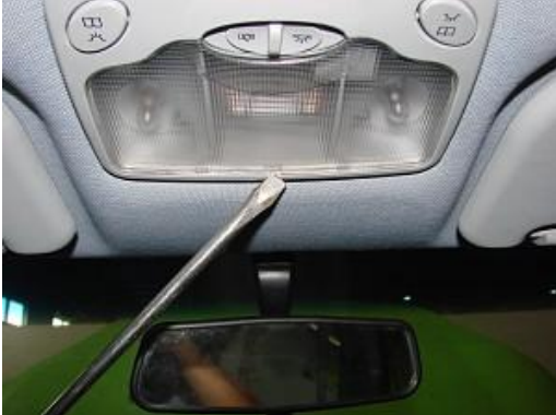

Подскажите пож. кто знает.
Перегорела лампочка освещения салона.
Как снять стекло фонаря?
Потому что я смотрел так кроме защёлок ничего не нашёл, а с дуру ломать не хочется, может какие нюансы есть.
Чет квітня 25, 2013 20:34
Под каждую защелку загнать зубочистку.
Совет - хорошие зубочистки из бамбука, они твердые. Зубочистки можно экономить :eek: , разламывая на две части.

Именно так .Защелка .Надо поддеть тонким лезвием отвертки.

Спасибо всем, завтра буду пробовать.
