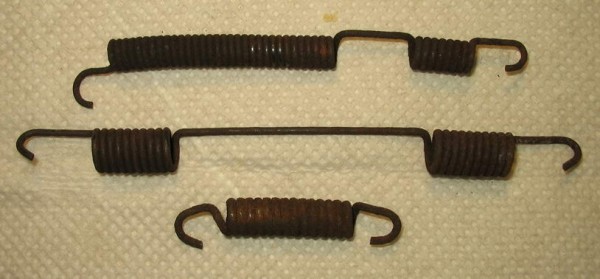

Приветствую
Встречал кто то ремкомплект для задних тормозов? На рынке удалось подобрать только короткую пружину.

Повідомлення Re: Тормоза, колодки, барабаны
А , что с родными, ведь по идее им сноса нет?
Пон березня 26, 2012 19:17
Нет Иваныч.Они до такой степени ржавеют ,что их надо менять хотя бы раз в три года.
Пон березня 26, 2012 19:51

BoBan написав:
Приветствую
Таких ремкомплектов пока еще нету.Однако наши умельци воссоздают любую пружинку за соответствующее вознаграждение.
Пон березня 26, 2012 19:54
дедушка юра написав:
А если , хотя бы раз в год профилактику сделать?
Пон березня 26, 2012 20:32
Вот тут ты прав,я даже не побоюсь сказать - на 100%.Главное каждую ВЕСНУ делать профилакторий. :)

BoBan написав:
Приветствую
Хочешь, подарю старый барабан в сборе? Может, подойдут с него тебе пружинки. Есличо - в приват

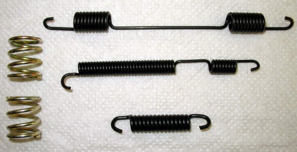

Motto написав:
Процедура снятия какая?
Снимаем колесо и дальше просто с помощью киянки, шанцевого инструмента и такой то матери снимаем собственно барабан?
Как правильно настраивать распорную планку, регулирующую зазор, ну ту, которая с резьбой?
Если не заклинившие барабаны, то снимаются руками. Можно немного постукивая молотком. Если заклинили, вкручивать 2 болта на 10, в предусмотренные отверстия.
Планку для регулировки подкручивал по немного до тех пор пока барабан не стал надеваться свободно и прокручиваться без затираний. Так же пришлось регулировать ручник, после всех процедур сборки.
Нашел пружинки на exist.ua
