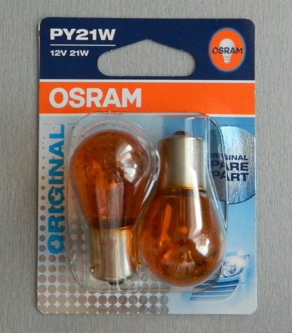

Так в том то и дело что лампочки становятся уже не жёлтыми, а это уже не то пальто (как говорится).

Ребята, вы о чем?
НОВЫЕ лампочки дорого стоят?
Пон серпня 12, 2013 18:23 WWW
Повідомлень: 1051
Клубная карта №: 1011
Повідомлення Re: Фары, лампочки (замена, регулировки)
Абсолютно недорого.
Я купил вот такие OSRAM за 23 грн. комплект.
Были такие же, только другого производителя, по 3 грн. штука, но мне они не понравились, побоялся что облезут так же или перегорят.
Вів серпня 13, 2013 10:35
ооо точно такие и за такую же цену купил себе, нужно ещё на перед такие купить.
