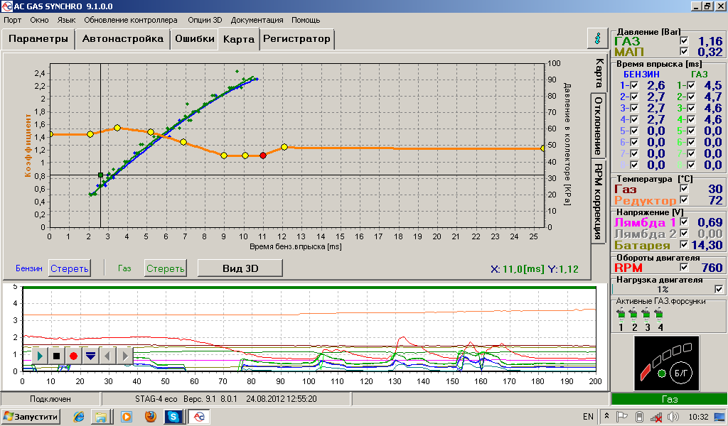

запустил автонастройку, впрыск 2,7-2,8 - 4,4 на газу и 2,8-2,9 на бензине. пока менять не буду поезжу, посмотрю. коэффициент в принципе похожий на мой но у меня с 8мс немного опускается, а там идет ровно на 12мс.
фиолетовым автонастройка
