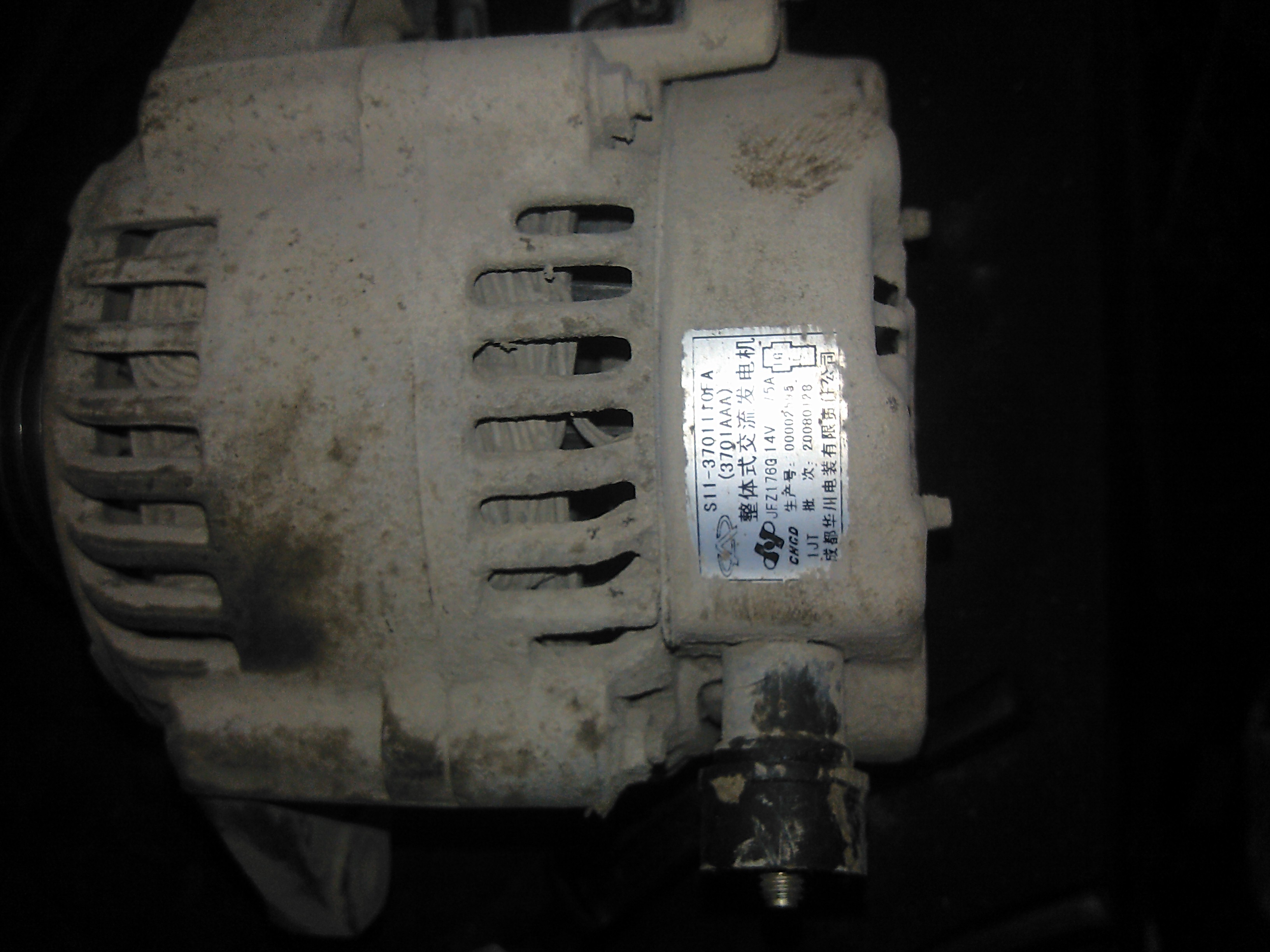

Впервые заменил подшипники в генере на пробеге 70400 км.
"Пели" они у меня уже давно, аж целый год.
Но заменить сподобился только сейчас.
Потому, что сначала подшипники пели только на холодном движке, а сейчас стали петь всегда.
Для статистики.
Мой Кимолет выпущен в январе 2008 г. и в нем стоит генератор S11-3701110FA (3701AAA).
Именно так на нем написано.
Генер на 75А.

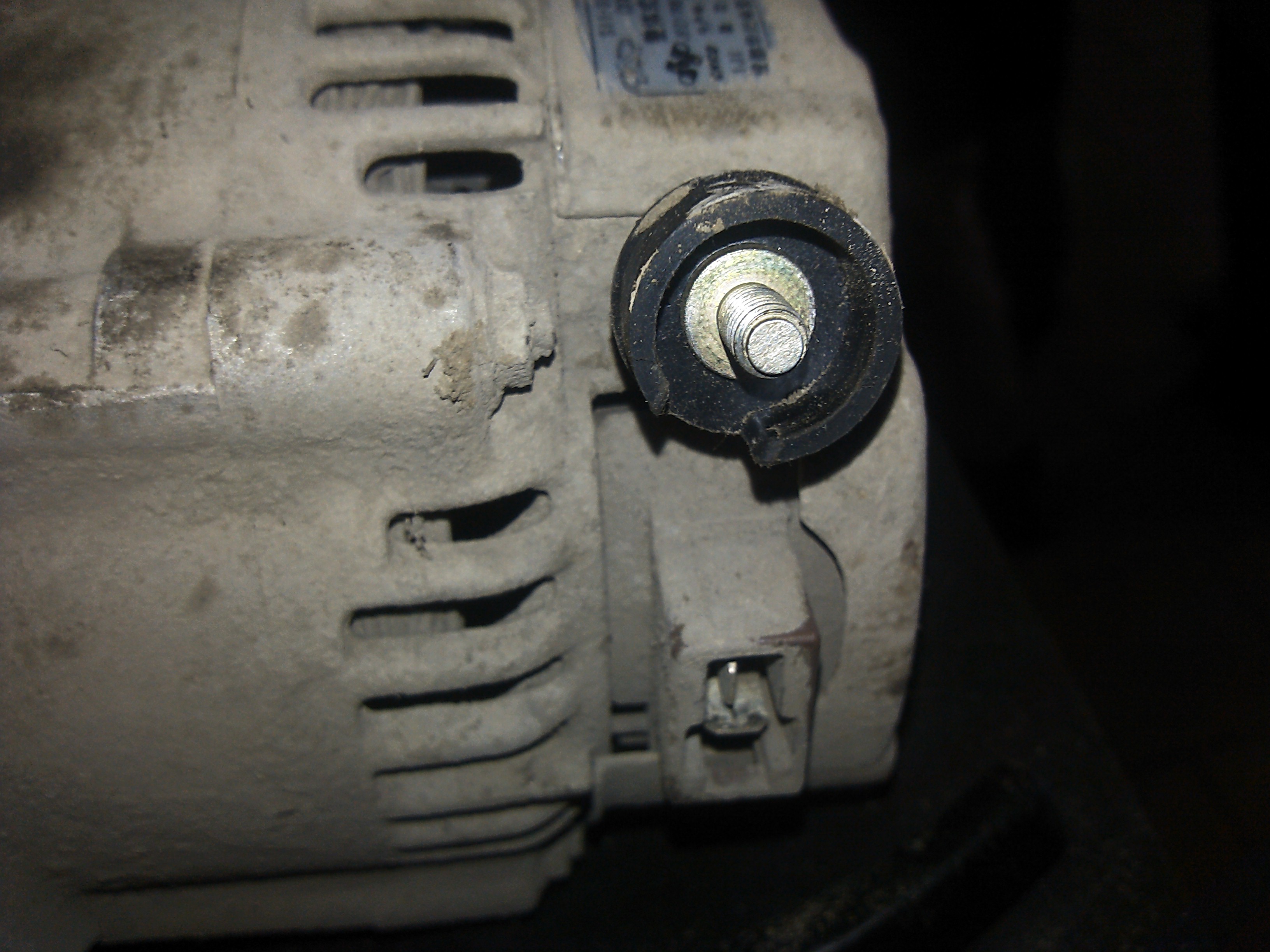

Разъемов два.
Один черный одинарный, силовой, под гайку.
Второй стандартный, типа DIN-T
Типа вот.
http://ru.aliexpress.com/item/free-ship ... 34556.html

Регулятор напряжения, щетки и кольца оказались в нормальном состоянии, подвели только подшипники.
Старые подшипники забрал на память.
Люфтов ни в одном подшипнике не было совсем, т.е. их не разбило.
Но вращались подшипники туго, с подклиниванием.
Видимо из за этого они и "пели".
И видимо из за тугих подшипников, генератор грелся как утюг, градусов до 70, даже на ХХ, когда ничего не включено.
Не поленился, вскрыл старые подшипники.
Из них потек коричневый коктейль, похожий на смесь воды с машинным маслом.
Экономят "кетайсы" на смазке.
Набей они подшипники нормальной водоотталкивающей смазкой, они бы ходили долго и счастливо.
Причем, даже несмотря на работу в таком водо-масляном коктейле, шарики не протерли борозды в обойме и на шариках следов износа не было видно (доводилось видеть подшипники с бороздами в обойме и шарики чуть ли не в квадратном состоянии).
Т.е. подшипники пели чисто из за говенной смазки и могли бы проработать еще довольно долго.
В принципе, почти 5 лет и 70 ткм пробега результат и без того неплохой результат, для генератора, который стоит снизу и ловит воду и грязь из под колеса.
