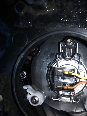

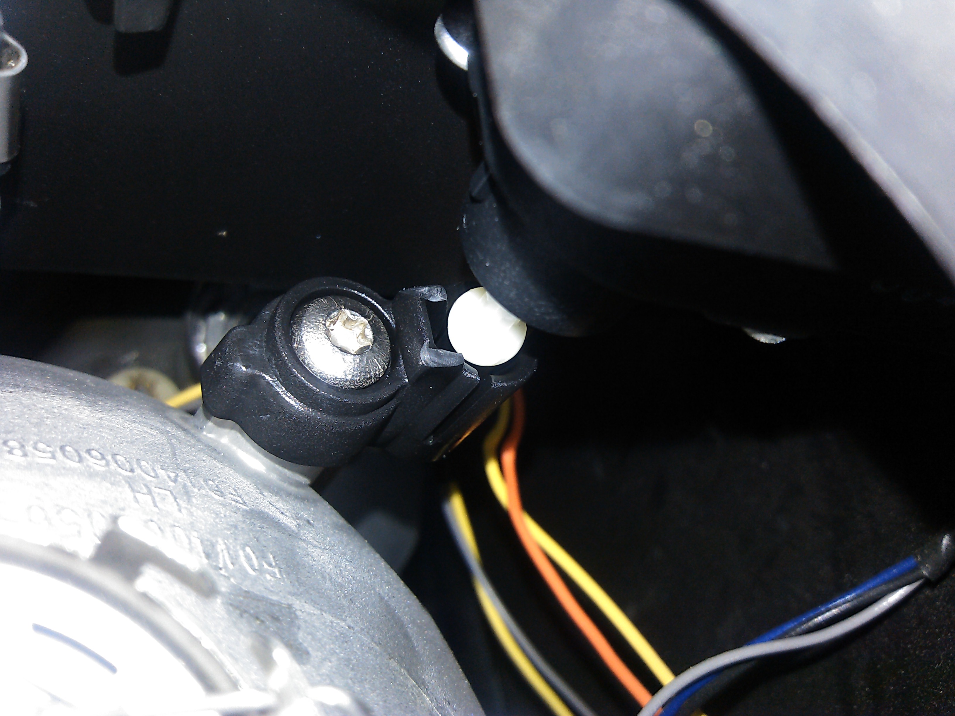

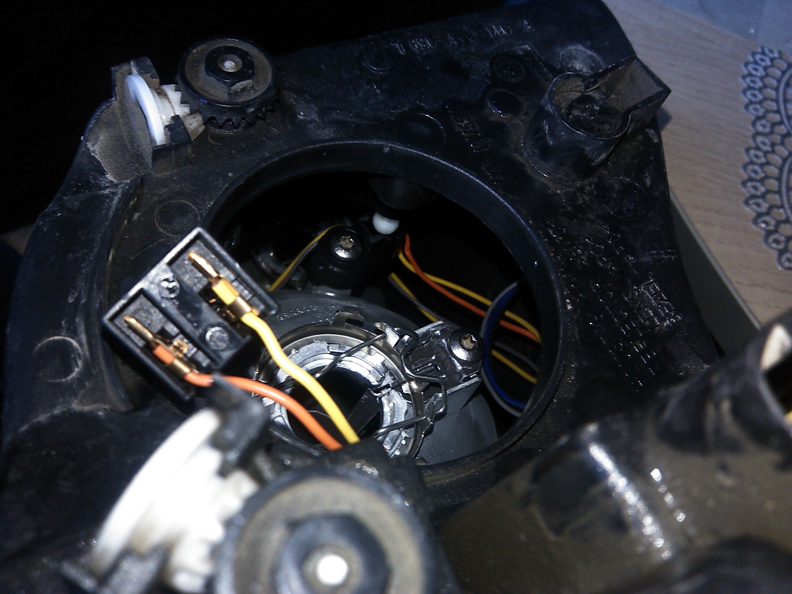

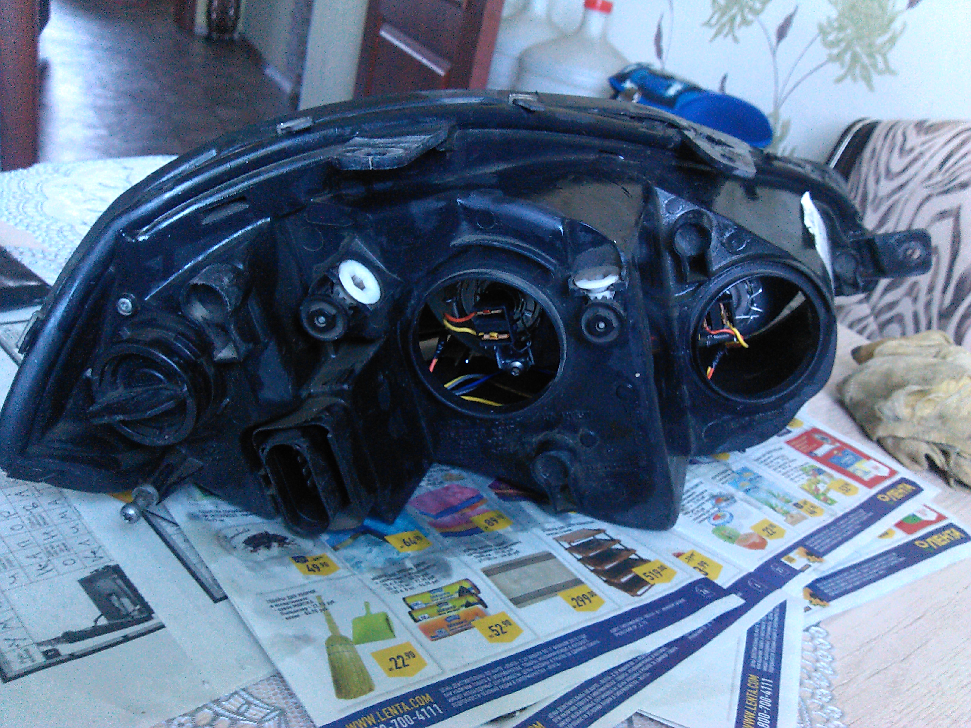

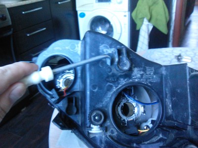

Ребята, сфоткайте пожалуйста фару крупным планом.
Интересуют зазоры между отражателем ближнего/дальнего и корпусом самой фары.
Тут много кто спрашивал, почему от встрясок отражатель начинает болтаться.
Я ковырял фару и теперь знаю.
Сам отражатель сдвоенный, ближний/дальний свет.
Крепиться к корпусу фары в трёх точках, треугольником.
Вершина треугольника слева сверху.
Это шаровое соединение с системой регулировки вправо/влево.
Вверху тоже шаровое соединение с системой регулировки вверх/вниз.
А внизу стоит электрокорректор.
У него шаровое соединение более подвижное и более хлипкое по конструкции.
Шар удерживается в шарнире Г образным, хлипким пластиковым крючком, который быстро обламывается и отражатель выскакивает из тяги электрокорректора при попадании в хорошую заколдобину.
При этом фара начинает светить в пол.
Исправить это нетрудно.
Достаточно снять крышку с лампы дальнего света, засунуть палец, загнув его влево и надавить на плоскую площадку, чтобы шар заскочил обратно в тягу корректора.
Можно дотянуться и через крышку лампы ближнего света, но тянуться дальше и пальцем не развить нужного усилия.
Кстати корректор работает только когда включен ближний свет.

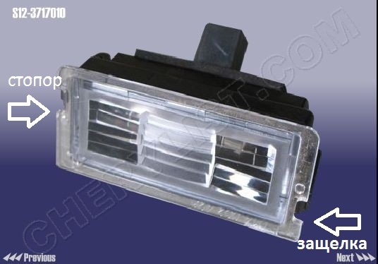

Товарищи, расскажите подробно, как снять задний фонарь, чтобы поменять в нем лампы и не сломать никаких защелок в процессе???
Спрашиваю потому, что поиск на этом сайте работает через одно место.
Ну и про лампы подсветки номерного знака тоже писали, что мол все просто, берешь и выковыриваешь фонарь из бампера отверткой.
Я полез выковыривать и отломал от него все защелки. Оказалось надо было с торцов тонкой отверткой, отжать две хлипкие защелки и только после этого вытягивать фонарь из бампера.
Сер вересня 09, 2015 13:50
Повідомлення Re: Фары, лампочки (замена, регулировки)
Открываешь ляду и головкой (если не ошибаюсь на 10) выкручиваешь 2 самореза...
Сер вересня 09, 2015 21:17 WWW
