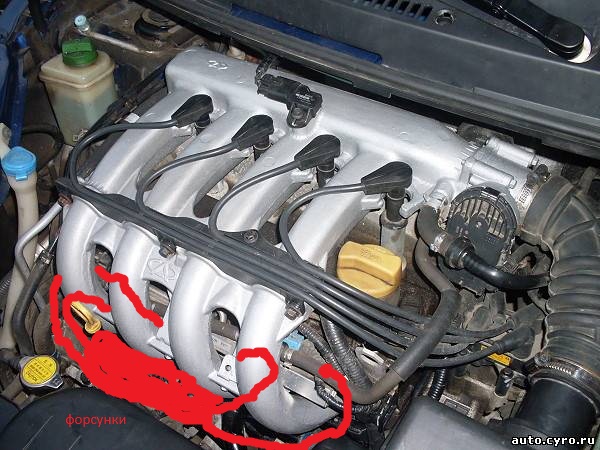

всверлены рядом с бензиновыми около 2см.
длина ~20-25см
valtek type 30 3Om
8 литров по тем же дорогам на газу 11
6,3 за городом на газ 9 литров
авто обычно 2 (150кг вместе) человека + 50 кг груз.
город не смущает учитывая обман на заправке, так как иногда заливают 34 литра до отсечки ,а иногда 38 и смотрят на тебя с вопросом, продолжать или нет, а вот за городом хотелось бы не 9-ть, а литров 7,5-8
но при этих соплах еще не проверял, выкатаю пару баков будет видно.
где то так ))) нарисовано ужасно но схематически думаю понятно сплошное красное форсунки, а шланги расходятся к врезке.

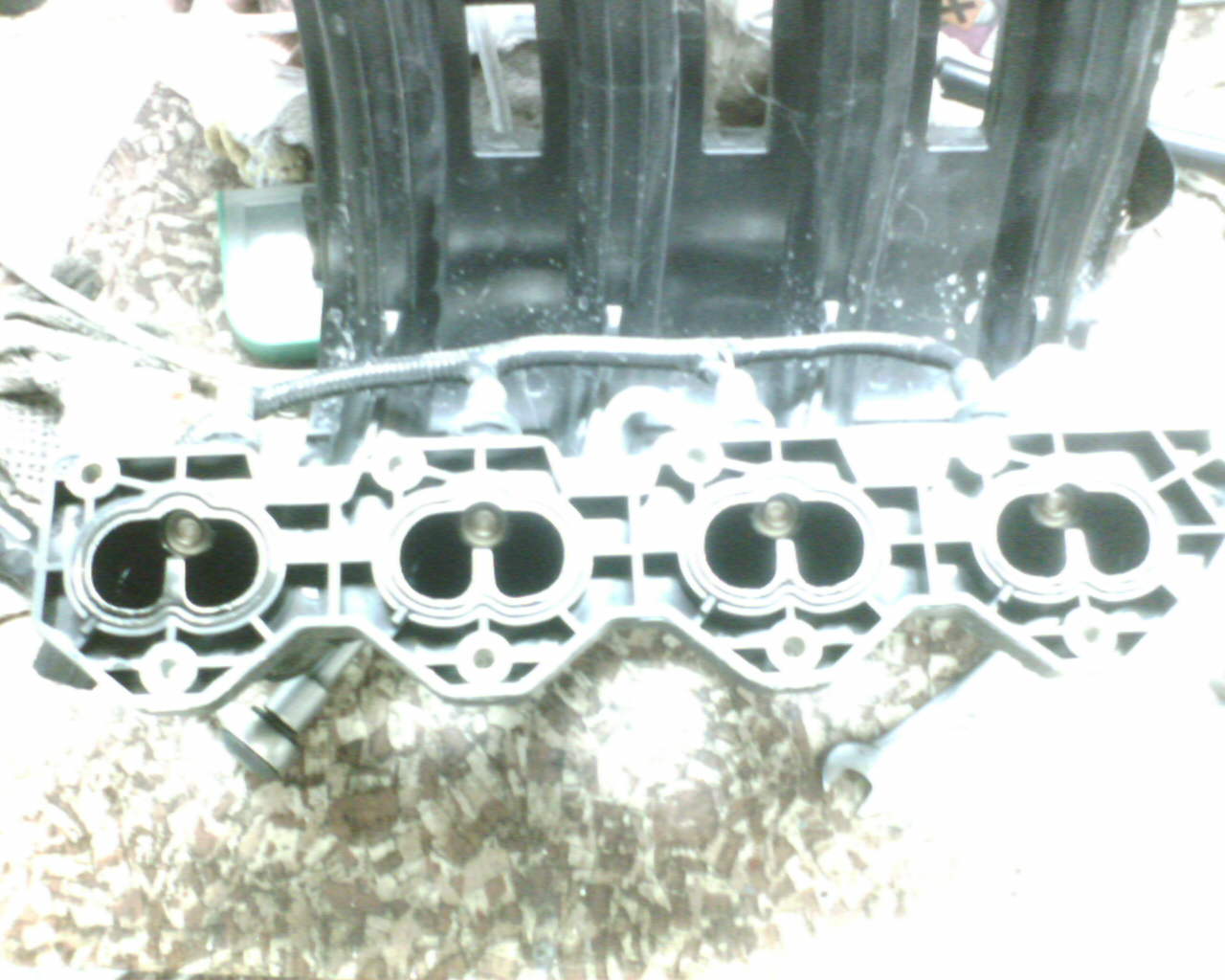

Повідомлення Re: Газовое оборудование на KIMO
На 2000т. пробега на газу ход штока форсунок регулировался?
Коллектор при засверловке снимался?
Мастер видел куда вышли штуцера?
Не знаю как выглядит металлический коллектор внутри, но в пластиковом засверлиться правильно возможно только снизу.

по словам снимали, как врезались и что видели хз. ход штока не регулировался.

Регулировка хода штока в 30-х Валтеках после первых 2 -х тысяч пробега обязательна.
Если не ошибаюсь на 0,45 по микрометру.
Если установщики врезались в коллектор не правильно, расход понизить ничем не удастся.
Для мотора 1,3 диаметр жиклеров должен быть в пределах 1,8 - 1,9мм.
2,1мм - это много.
Давление в районе 1,15.
Время открытия газовых форсунок 3,8 - 4,2мс. при 2,6-2,7 мс бензиновых.
