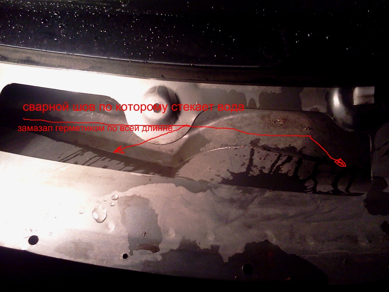

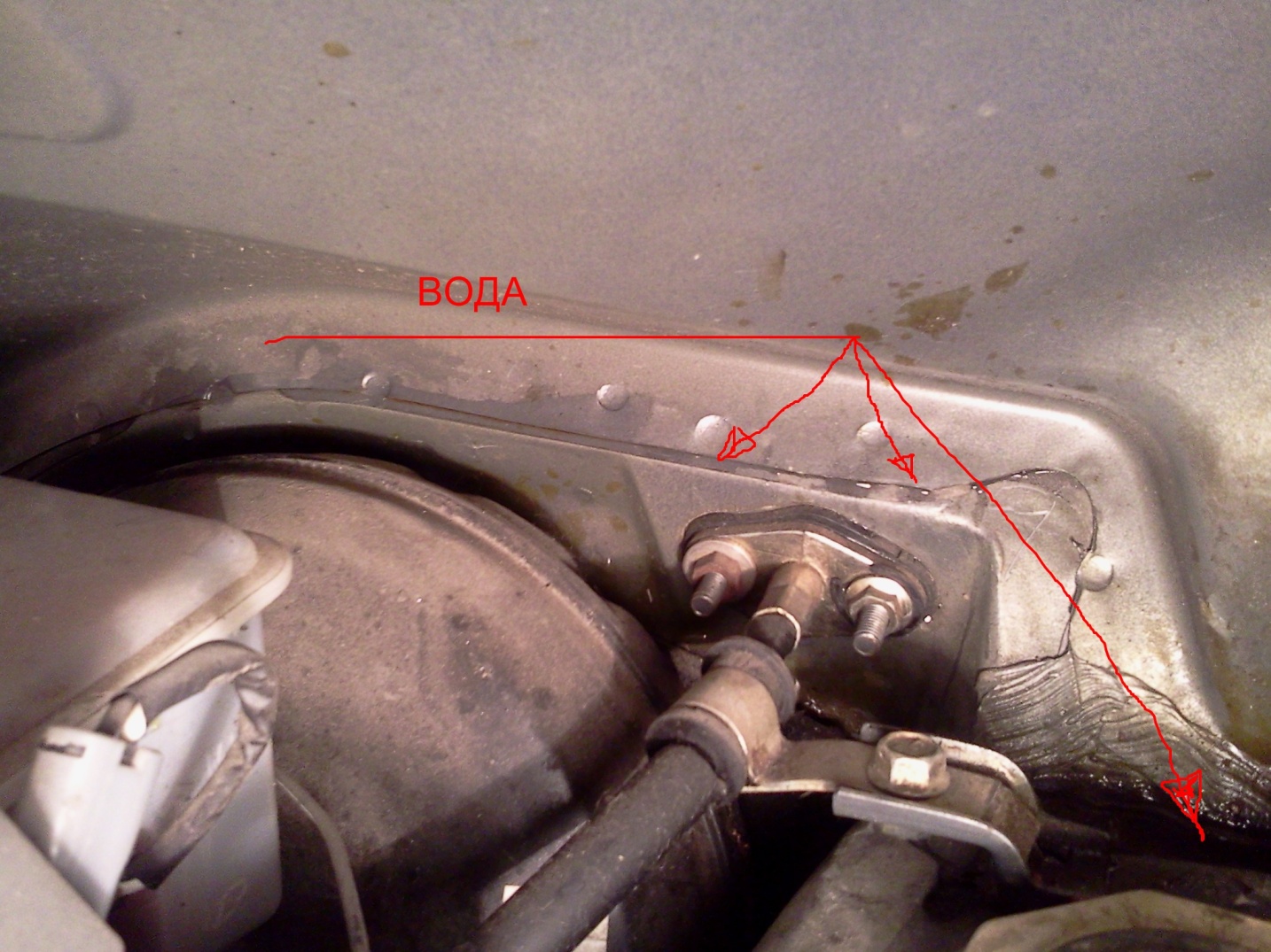

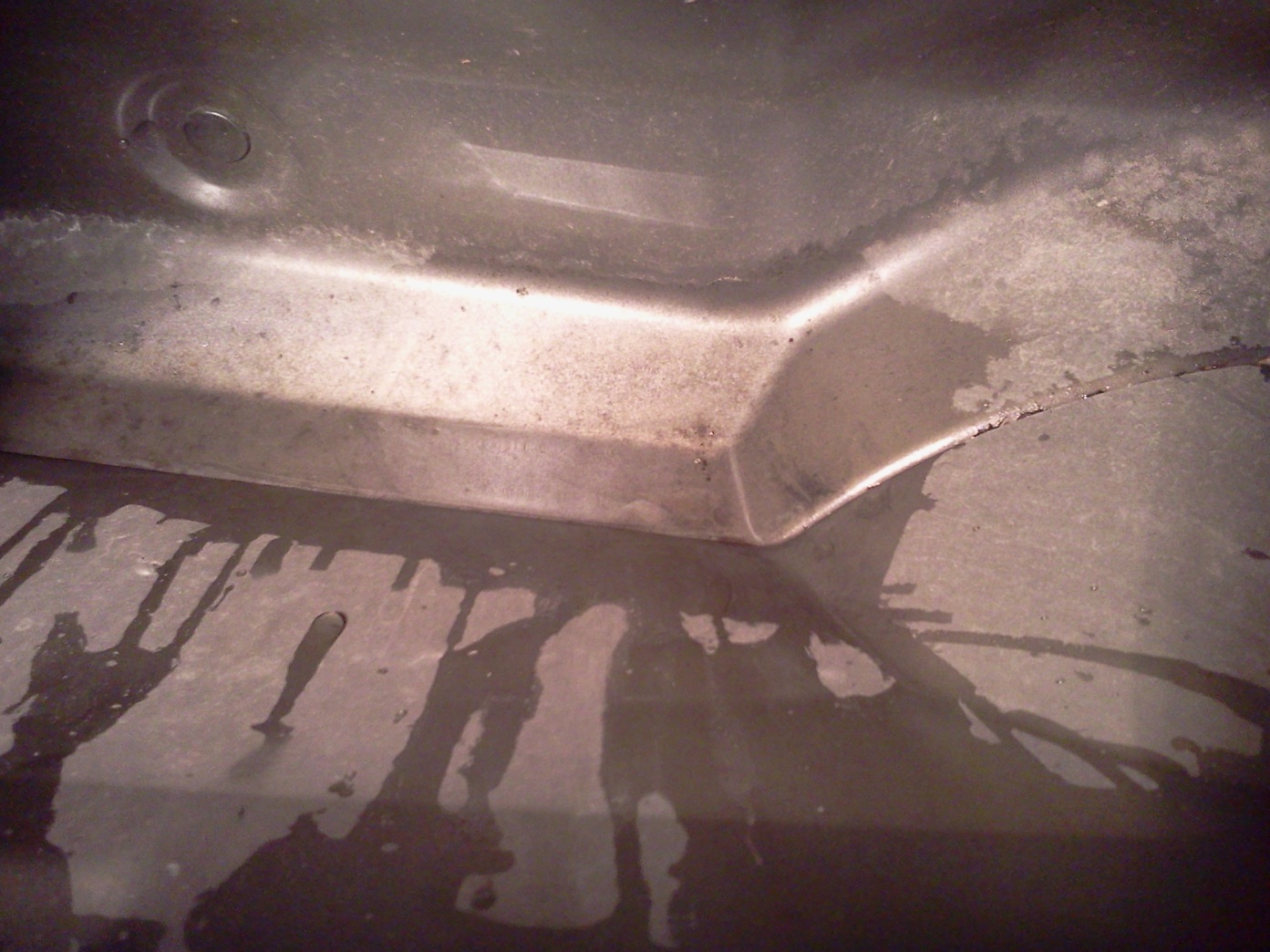

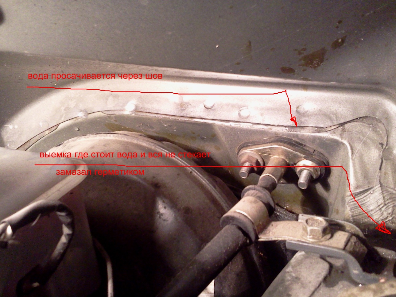

Опять появилась влага под ногами - значит пошли дожди. Течет по внутренней стороне перегородки ,между отсеком двигателя и салона, со стороны водителя, над педалью сцепления и тормоза. Точное место увидеть не получилось откуда течь - нельзя высоко подлезть, даже пришлось разрезать резину с паралоном за педалью сцепления, но точно в этом районе. Снял дворники и пластиковую панель что под ней. Вода которая попадает туда стекает на 2 стороны по сварному шву (точечная сварка) часть просачивается в моторный отсек , шов ведь не герметичен. Сначала смотрел на улице под дождем , немного промок, потом лил воду с бутылки в гараже. Можно предположить что на сварном шве есть пропаленые отверстия в перегородке если перегородка цельная по высоте а если состоит из частей и свареная в этом месте , то с таким самым успехом она проникает и в салон. Замазал герметиком по металлу по всему шву, а также выемку за левой стойкой. С нее вся вода полностью не стекала. Герметик -43 грн, название не помню , липнет хорошо особенно к рукам. После отвержения как твердая резина. Испытать под хорошим дождем еще не приходилось но скорее всего причина в этом шве, других мест где может затечь там нет. После снятия пластиковой панели там все хорошо видно. Заодно подклеил хорошим двухсторонним скотчем уплотнительную резинку которая между лобовым стеклом и пласкиковой панелью.

Гдето скозануло про то что В дождь и по лужам , вода прямотоком прёт из под резинки уплотнительной в том месте где рулевой вал через кузов проходит. Вот бы узнать как от этой течки отделаться. У меня после езды по лужам именно от теда и натекло.
