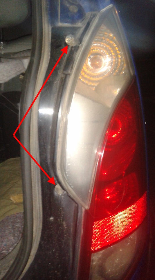

xamid написав:
там ще є грибоподібний направляючий фіксатор,врєдний )
Всередині фари незвичні саморізи,то лі зірочки чи то шестигранки от призабув, варто запастися необхідним інструментом.
В отличии от тов.Motto( :girl_hospital: ), не поленился и вышел посмотреть!
Два самореза под крестовую отвертку PH2 и "вредный фиксатор" по внешней стороне кузова...

Повідомлення Re: Фары, лампочки (замена, регулировки)
саме так,а далі знявши це все
виявляється що доступ до нутрощів де і знаходяться лампи,
значно полегшують ключики "зірочка" )

Спасибо.
Вредный фиксатор это такой же, как в передних фарах?
Шарик, защелкивающийся в ответную часть?
Посмотреть я тоже посмотрел и два крепящих самореза тоже узрел.
Просто народ пишет, что там еще какие то защелки, имеющие тенденцию обламываться, вот я и спросил.
да там шарик, обламыватся не имел место, но вот когда ставил фонарь обратно, легонько хлопнул по нему тыльной стороной ладони что бы вошел шарик, и треснул лицевой прозрачный пластик от фонаря до заднего хода.

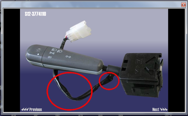

Форумчане, привет. Самопроизвольно начал отключаться ближний свет. И при движении и на стоящем авто. Выключение и включение света иногда помогает.Еду как-то вечером , а фары ближнего потухли, начинаю включать-выключать с первого раза не могло. Пришлось с дальним ехать. Что может быть? Куда смотреть?
Улыбайтесь - это всех раздражает.
Нед вересня 13, 2015 13:50
1) реле ближнего (часто бывает раздолбаные "мамы", у кого-то даже искрило и плавило пластик.)
решение - почистить и поджать контакты .если дёшево - чуть изогнуть ноги у релюхи, так чтоб с трудом, не без помощи пальцев вошла. Мне помогло
2) проблема в переключателе (переламывается проводюлина) - тут только разбирать и чинить. все разбирательно-собирательно и ремонтопригодно.
Нед вересня 13, 2015 17:13
Доброго времени суток, Всем!
По первому пункту - "раздолбаные "мамы"" - имеется в виду контакты на сами лампы? Дык, но светились бы, хоть в пол-накала, контакты катушки, врядли, ток небольшой...
По-второму - вот тут, пожалуйста, поподробней, т.к. проблема имеется не у мя одного - не включается ближний свет ВООБЩЕ. Как, все-таки, добраться, снять и разобрать подрулевой переключатель? Поделитесь, сударь, опытом, а то стремно как-то.
Заранее благодарен.
Руки должны быть прямыми, а извилины кривыми - остальное, как получится!
Чет жовтня 08, 2015 9:06 ICQ
Подрулевой снимается легко.
Снимается кожух рулевой колонки и переключатель "во всей красе" виден - он на фишке.
Смотрим проводки на изгибе - очень тонкие - вероятнось перелома очень большая. Лечится.
Чет жовтня 08, 2015 9:42 WWW
Проводюлины ломаются в этих местах.
