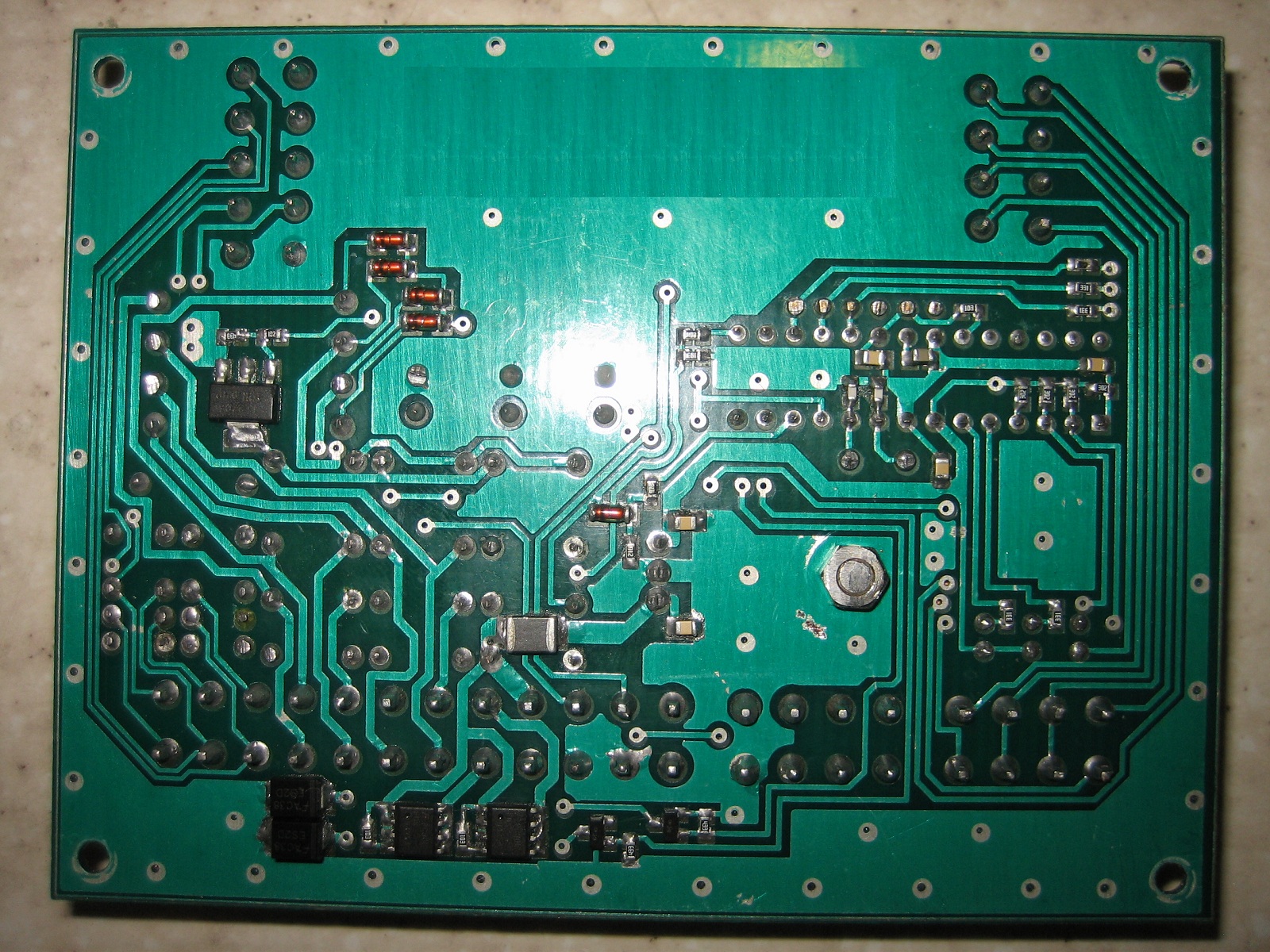

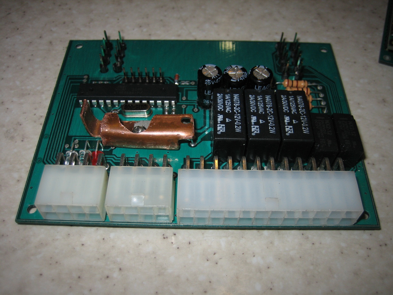

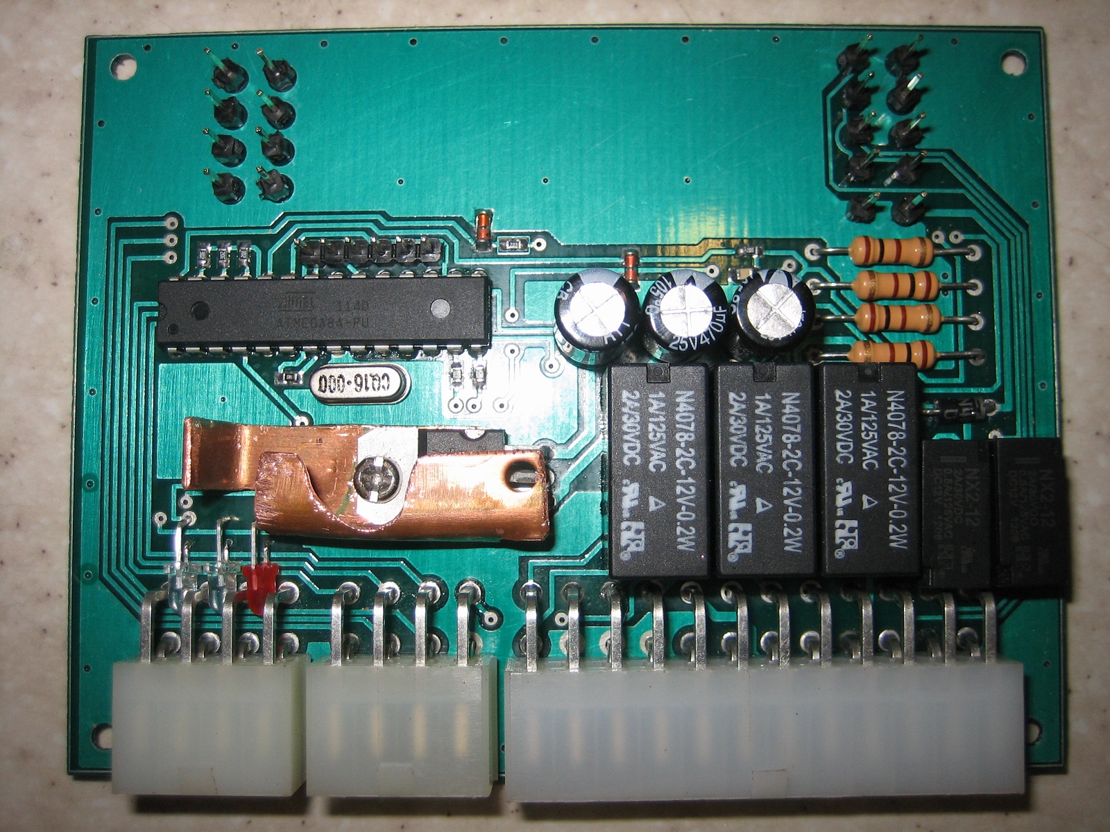

Не прошло и 6 лет решил заморочиться с газом, тем более как нельзя к стати оказалась собственная разработка друга, контролер ГБО: который из ГБО 1-го поколения с электронным редуктором, делает подобие ГБО 4-го поколения! Получается простота установки и настройки ГБО-1, а расход и тяга как на ГБО-4, и никаких заморочек с газовыми форсунками!
На Кимо я с таким ГБО буду первым, но на Ланос 1,6 16кл, расход газа по городу в режиме такси 7,5-8л, по трассе 6-6,5!!
Я конечно так ездить не умею, надеюсь получить 10-11 без потерь в драйве!
Если что-то кривовато припаяно не обессудьте, не на продажу паял, мне главное функционал :D
Значит что этот контролер умеет:
- Начну с того что в его состав входит вариатор "микролучь- ХМЕЛЬ", со всем его функционалом и потенциалом, правда я еще "хмеля" не припаял, но посадочное место под него видно на фото, "хмель" нужно просто забрать с почты. http://www.microluch.com/
Что такое вариатор многие знают, повторятся не буду...
- В контролере много чего можно настроить, и он много чего контролирует, из того что я помню: следит за оборотами движка и при заданных оборотах 4-5т переходит на бенз, при падении оборотов обратно на газ, все задержки выставляются чтобы переход не чувствовался! Эмитирует работу форсунок, и дурит мозг эмулятором лямбды так что тот не замечает подмены!
- есть фиксированные предустановки: типа работа исключительно на газе - заводка, прогрев, езда (на высоких оборотах все равно перейдет на бенз, движок мы бережем); Режим "Авто" - Заводимся на бензе, прогреваемся до заданной температуры, переходим на газ, ну в общем как на ГБО-4 :), И если не ошибаюсь есть режим "мне пофиг" - все только на газу, ну типа вариатор то настроен, чего переживать за седла и клапана? :-D

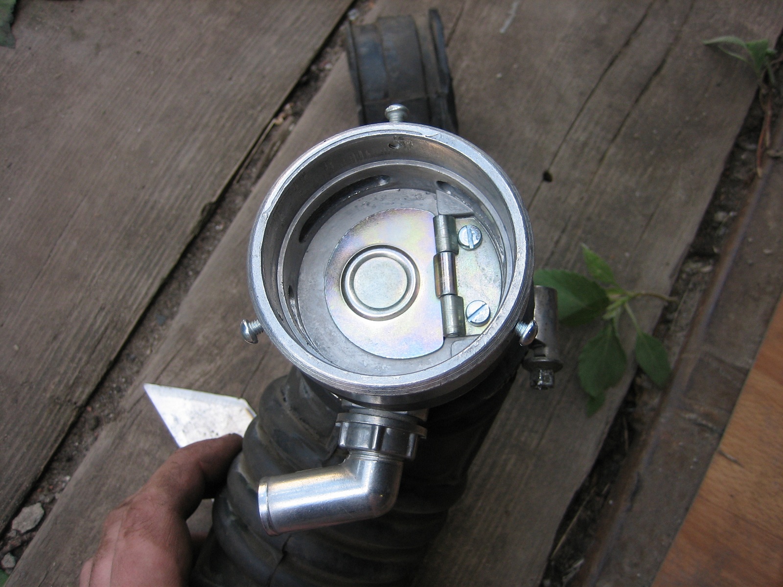

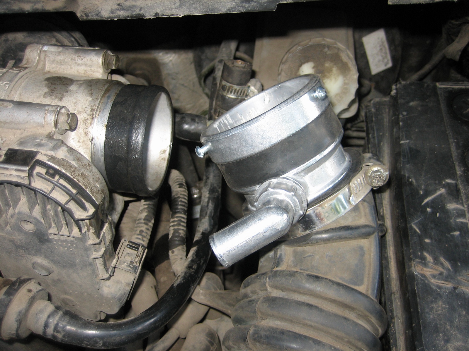

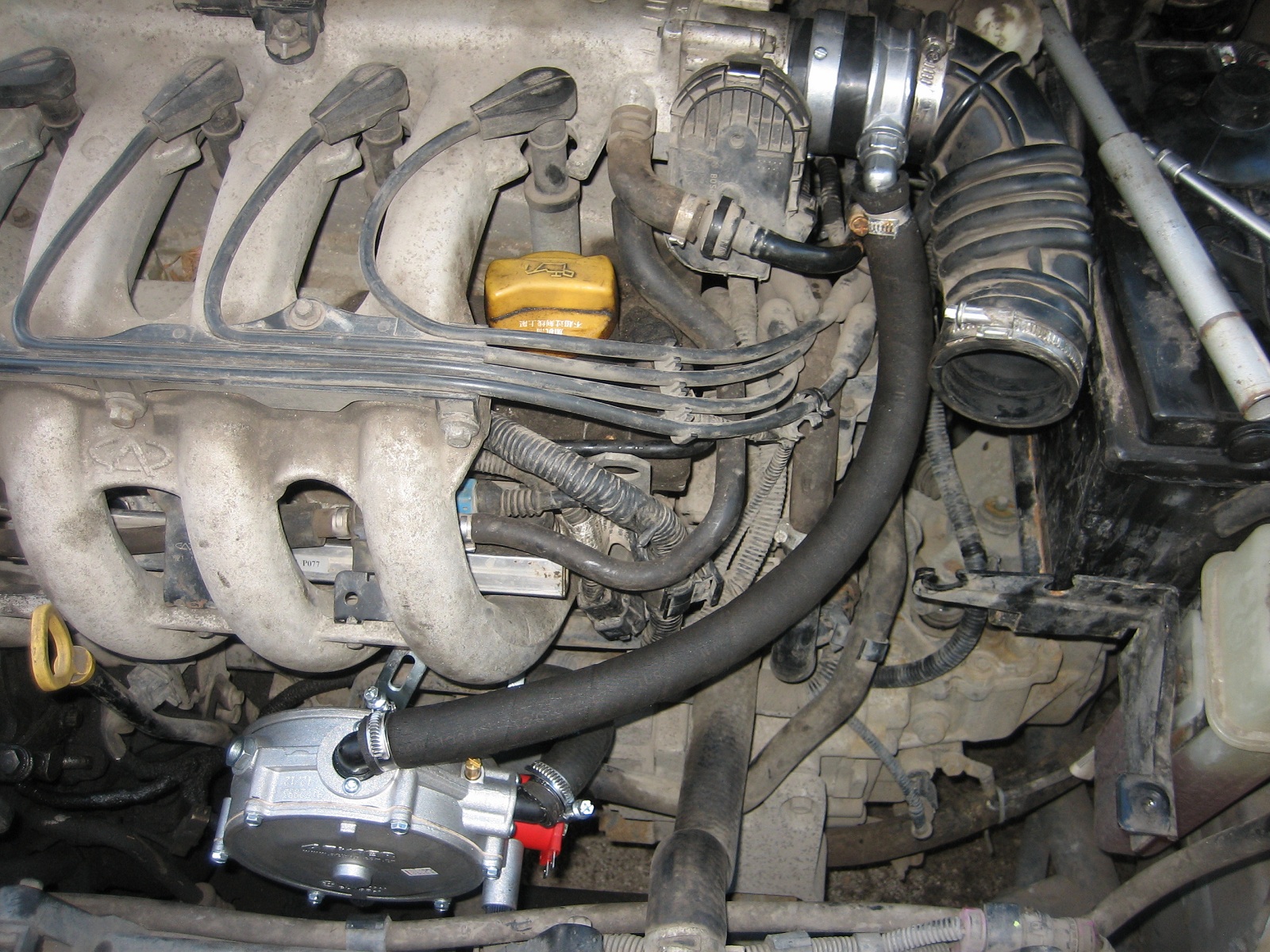

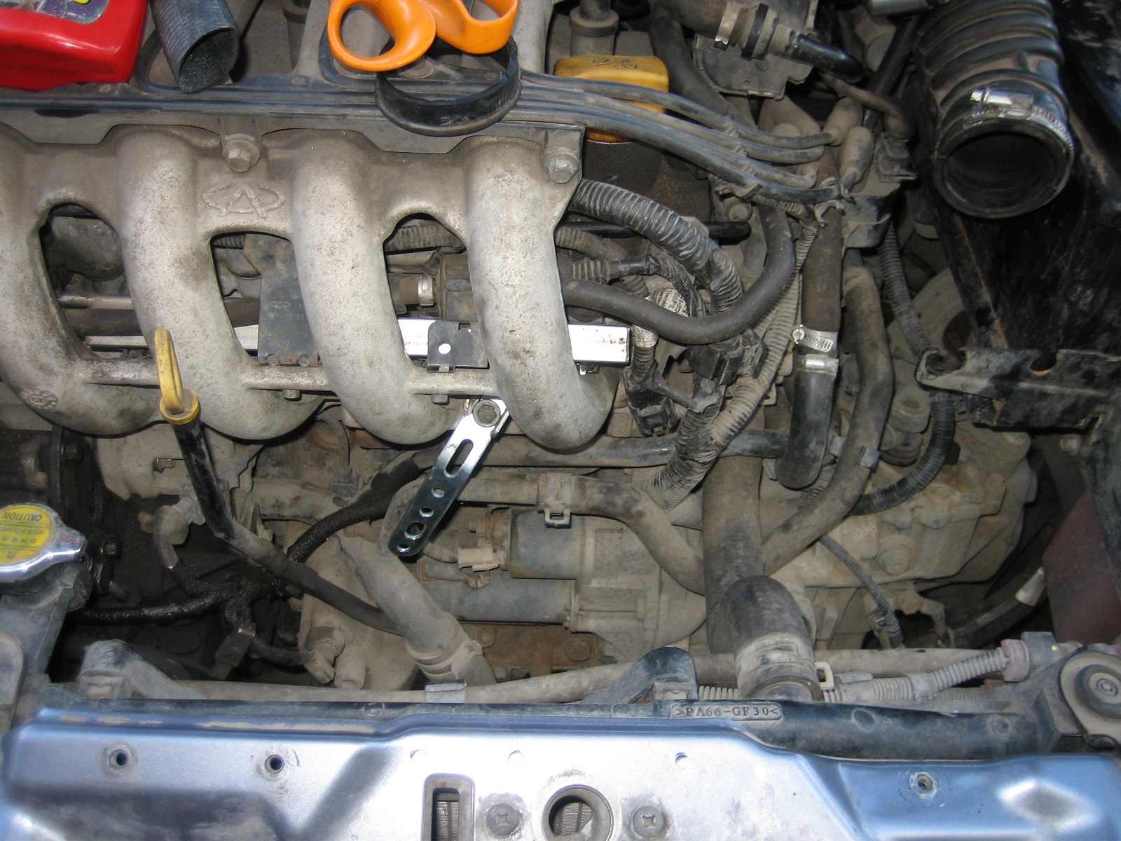

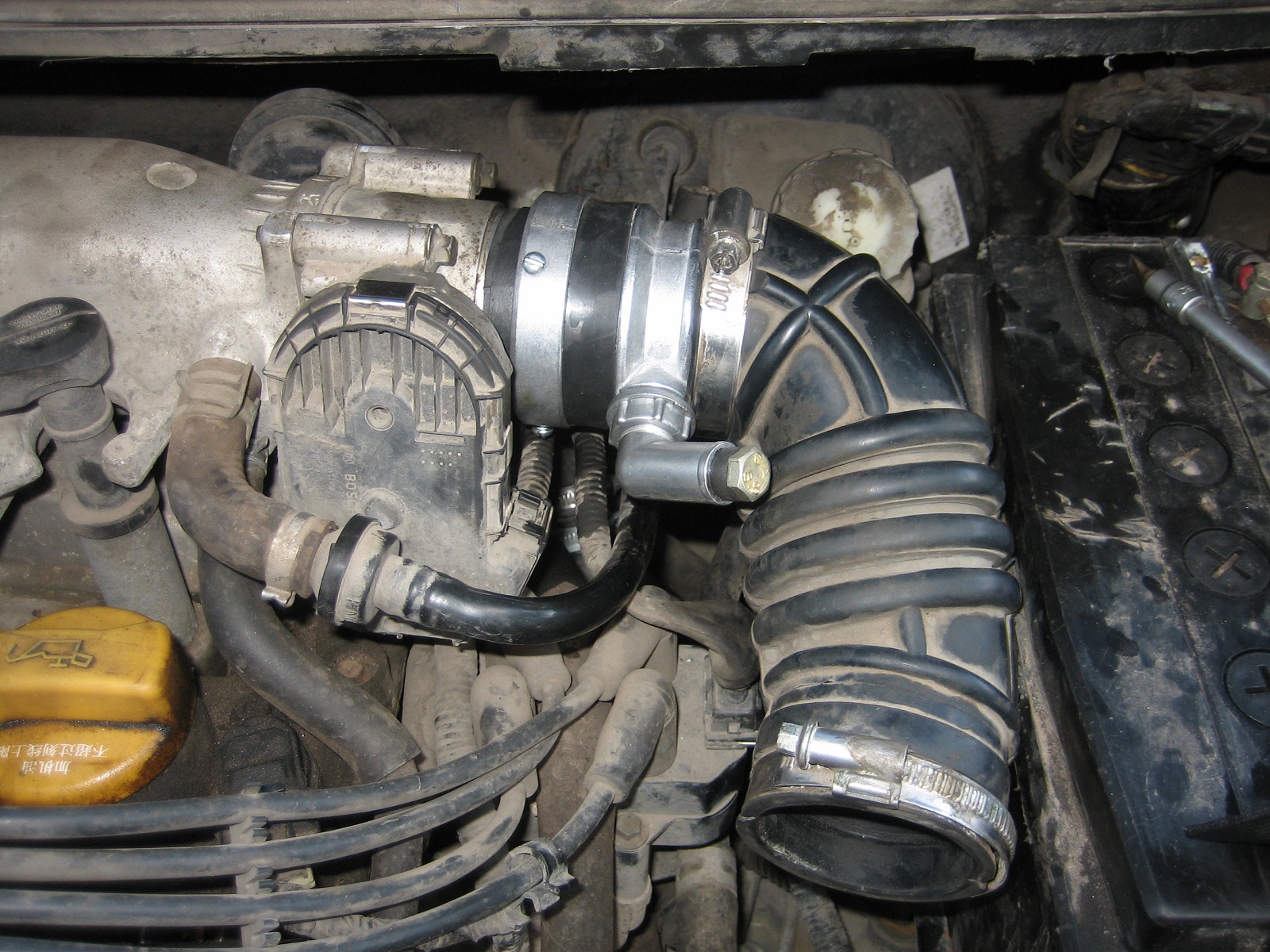

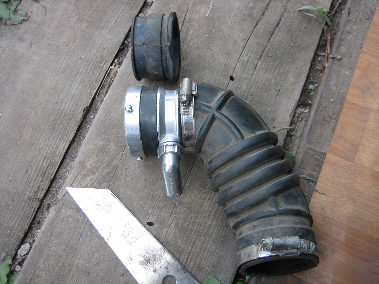

Сегодня все началось с простого желания врезать антихлопок с подачей газа перед дроселем
отмерил, отрезал
прикрутил

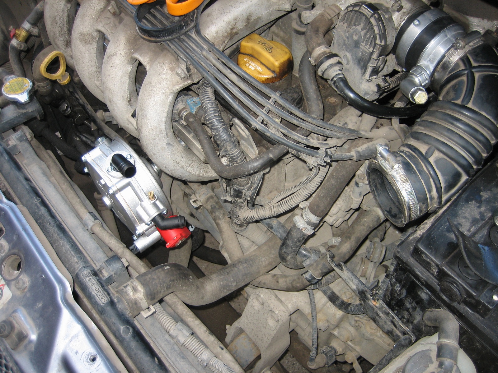

Потом я подумал,- раз я уже сюда полез найду место для редуктора
Мой бортовик
Чет липня 25, 2013 0:16
Мастер года 2012
Повідомлень: 1174
Автомобиль: bmw525+KIMO
Повідомлення Re: Газовое оборудование на KIMO

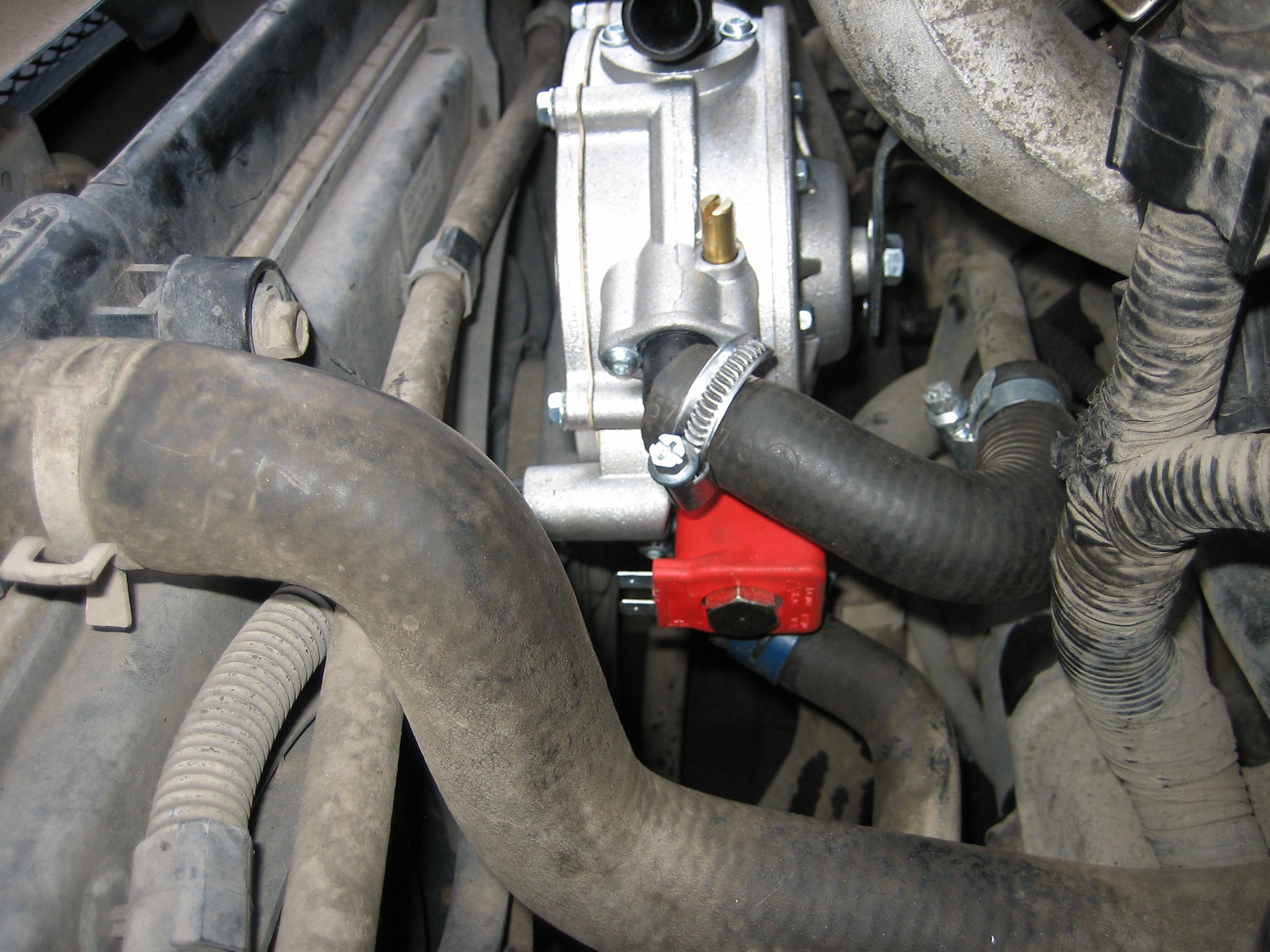

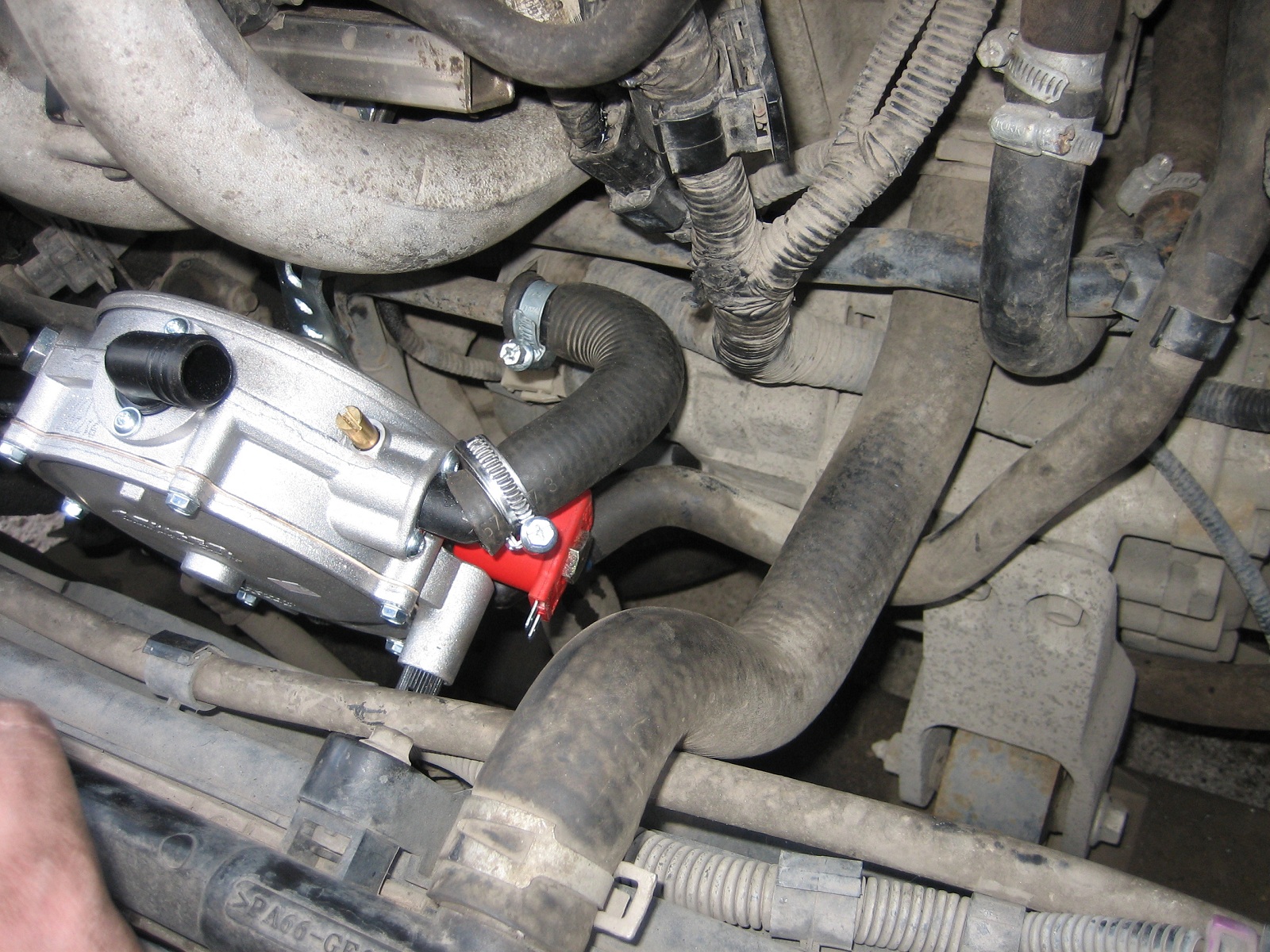

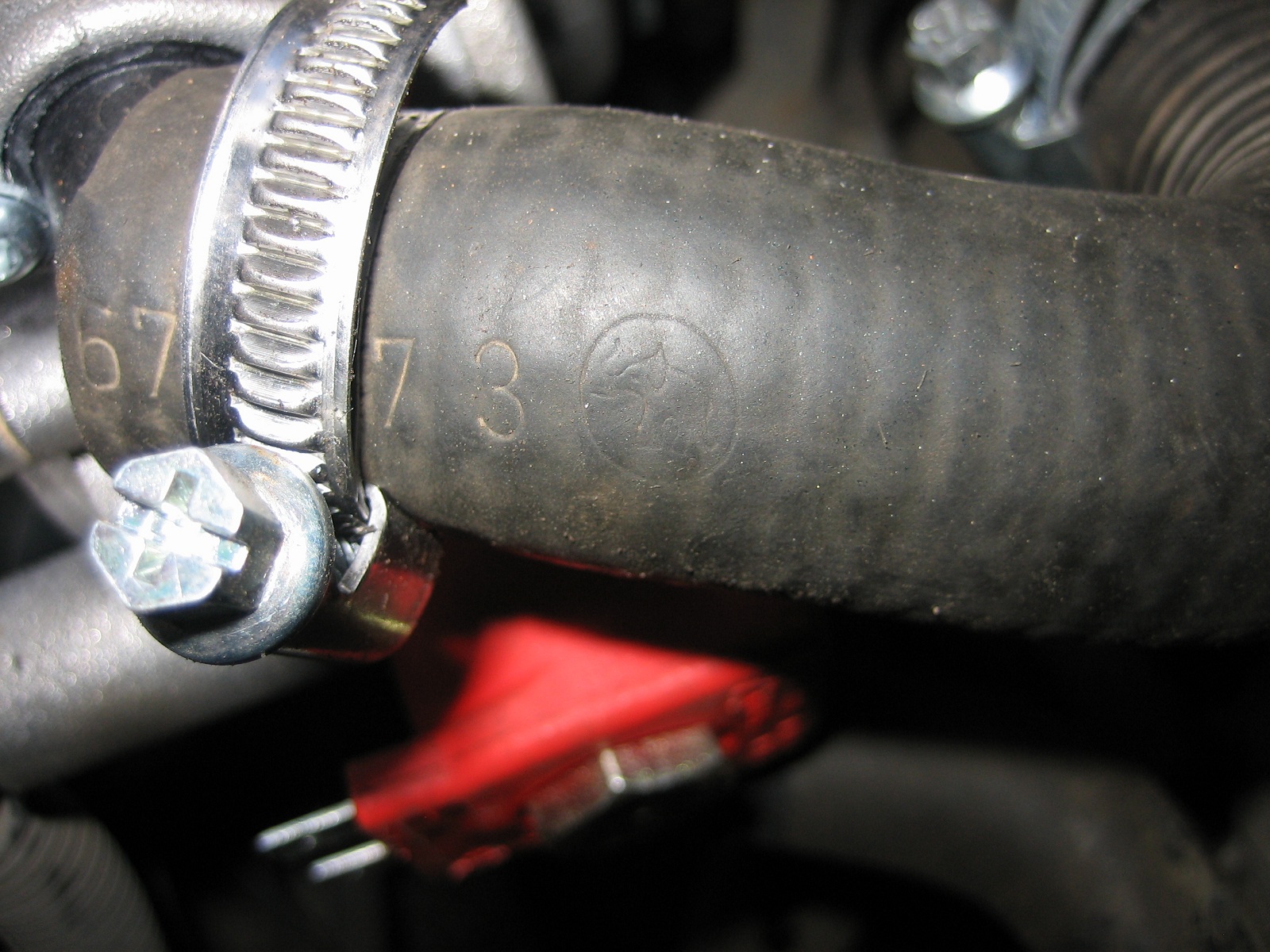

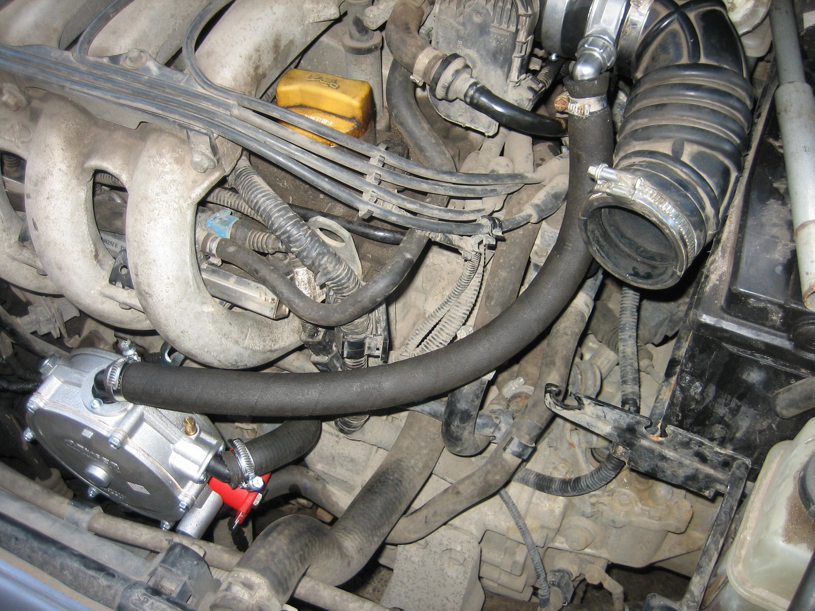

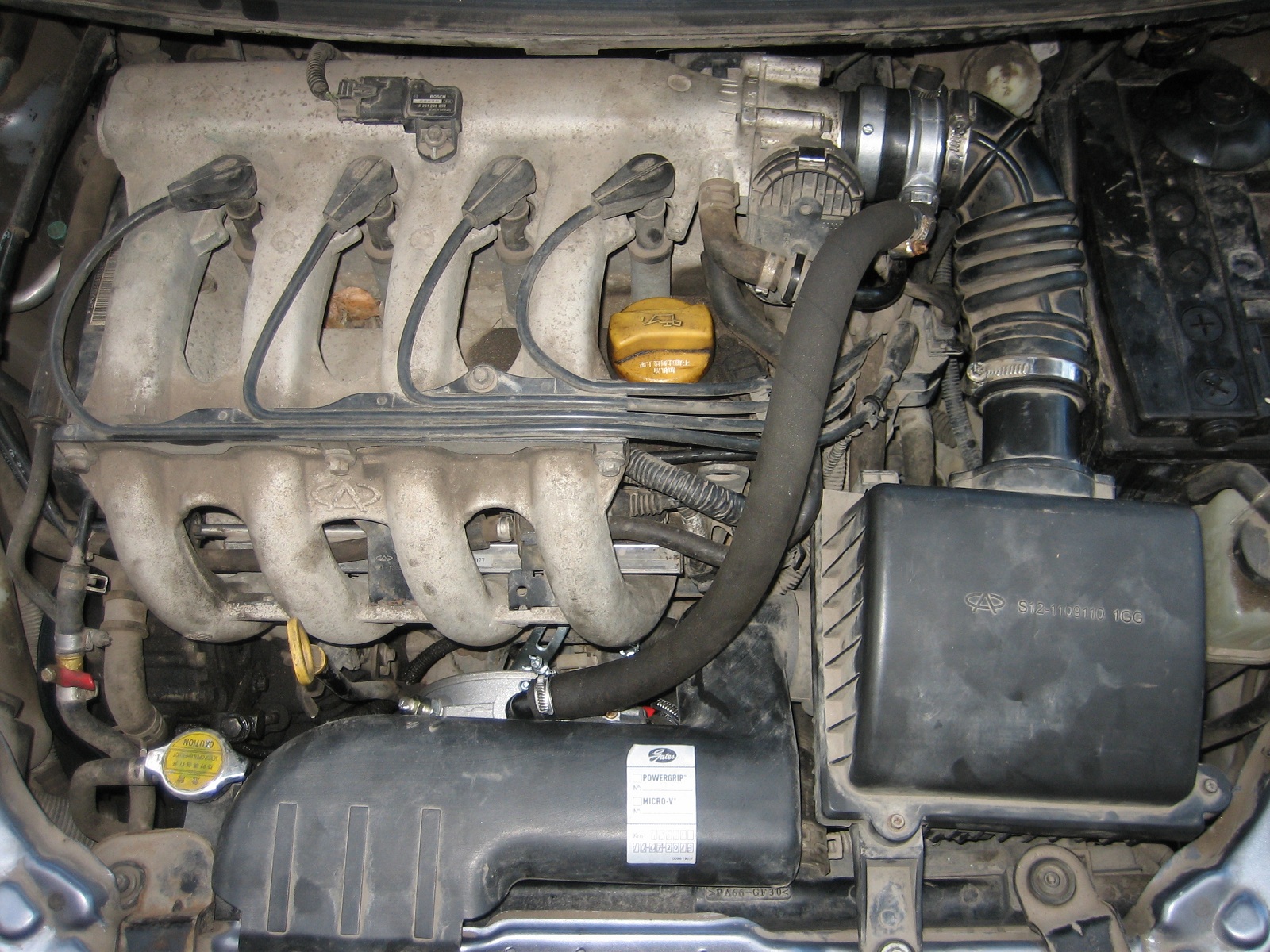

Ну раз уже нашел такое хорошее место для редуктора, то чего бы его не подключить к системе охлаждения?-
редуктор ГБО поцепил на обратку после подогрева дросельной заслонки, а на дросель у меня идет шланг который раньше шел на печку, получается на этом ответвлении у меня только ДЗ и резуктор.
Фирменый шлаг от БМВ, нашел в гараже (значек БМВ с бругой стороны :) )

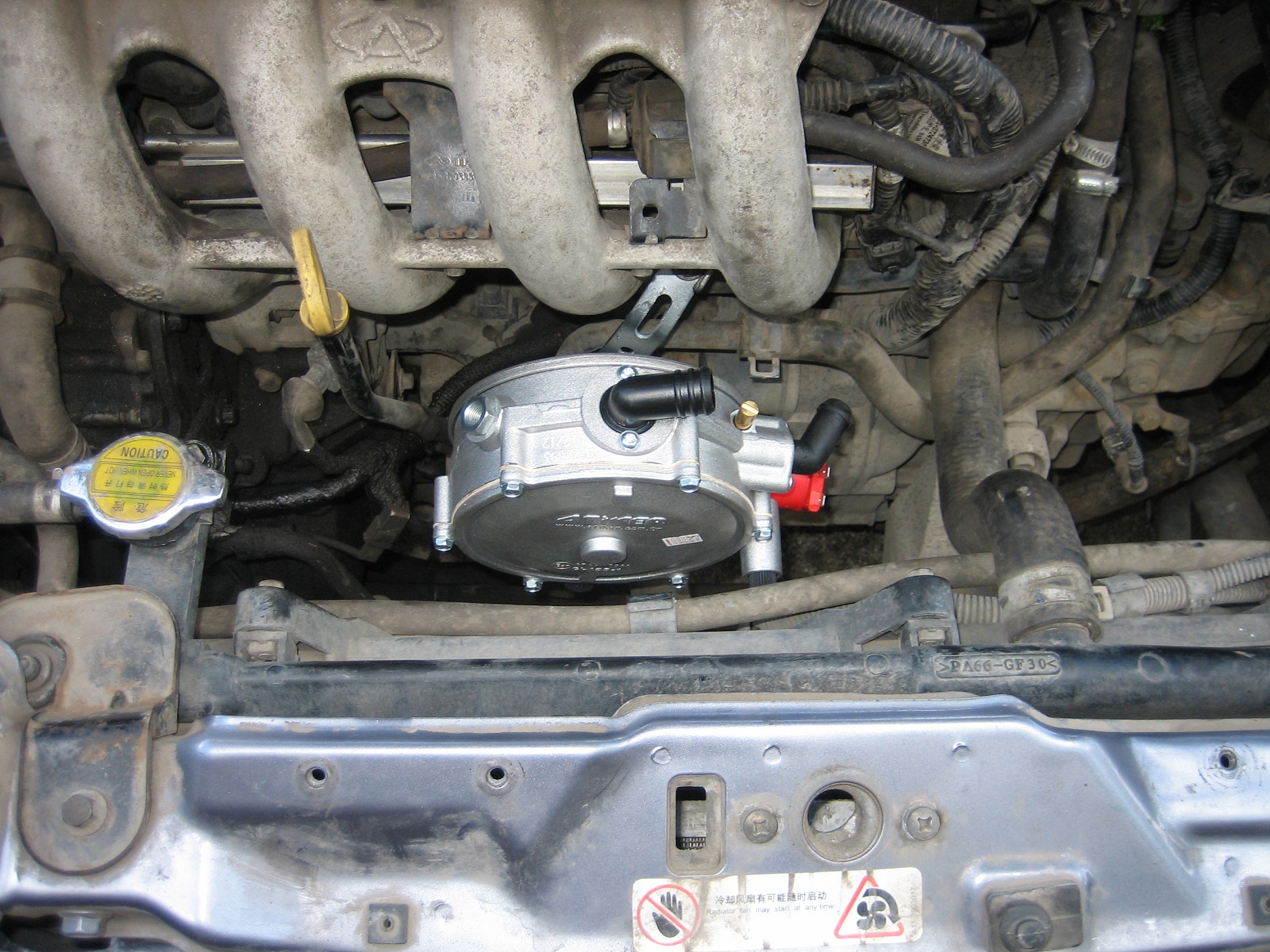

Ну раз пошла такая пьянка то нужно и газ подать ))
Хорошо что балона и медной трубки не было, а то бы 100% увлекся бы :-D
Остальное в следующий раз, продолжение следует :D
