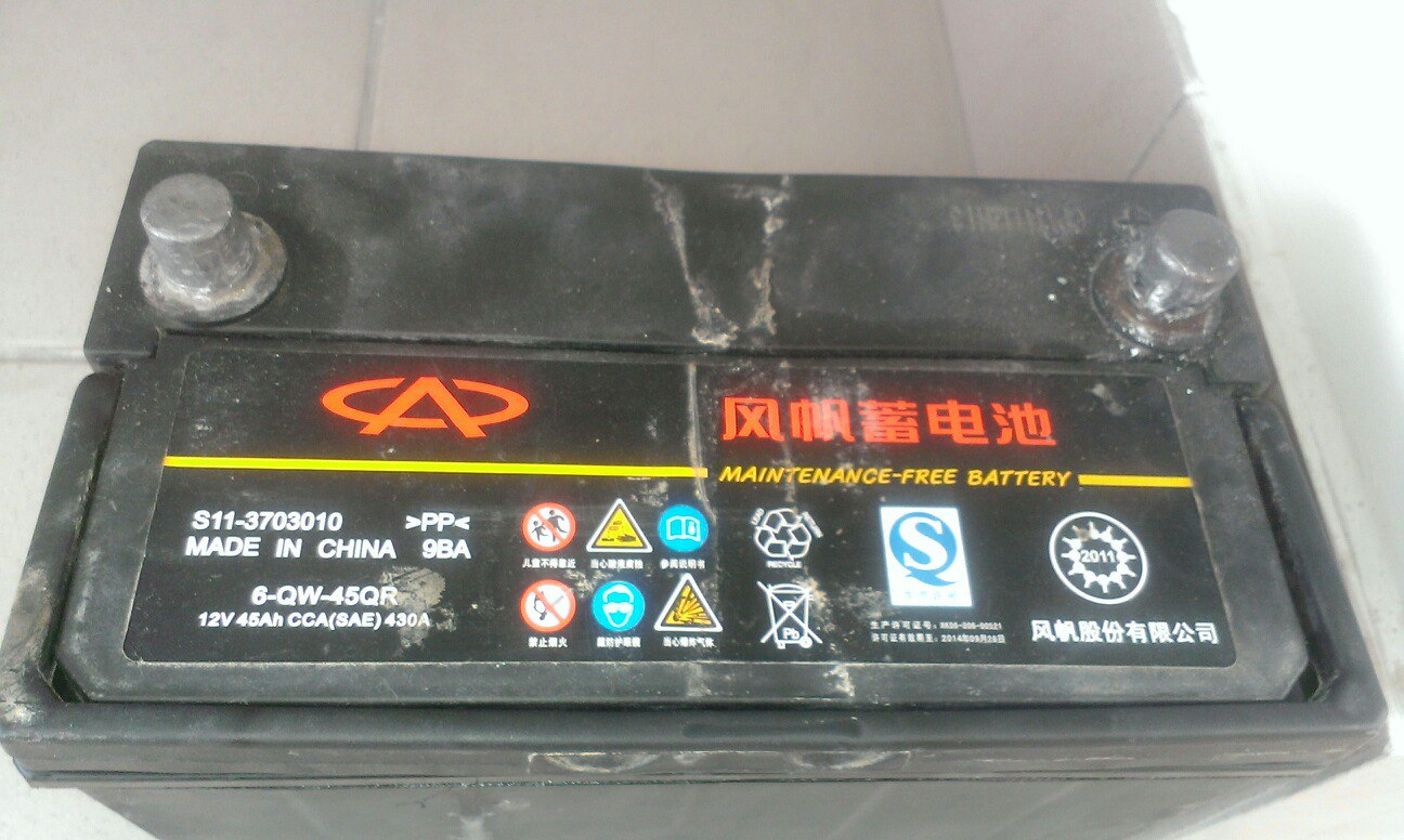

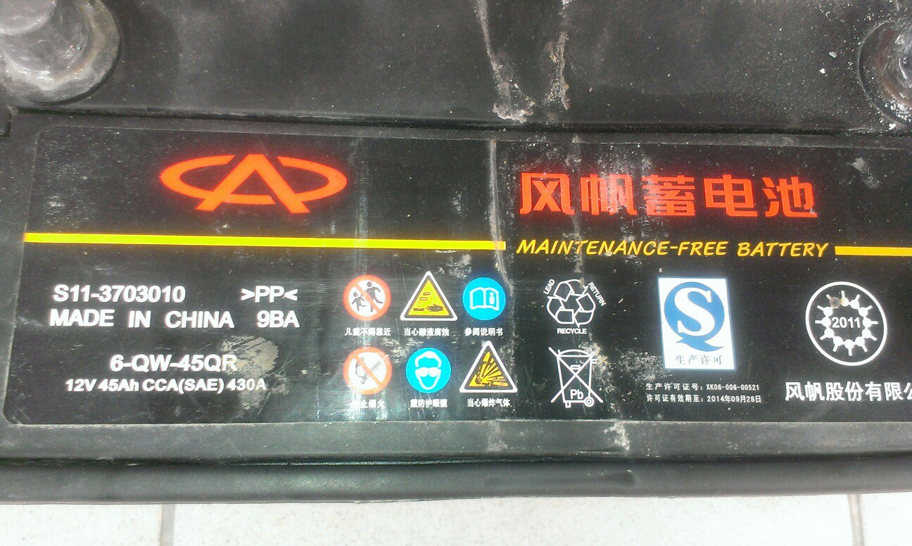

Добрый день!Сдох родной аккумулятор, нужен новый, но не пойму как его выбрать :sad: Помогите подскажите пожалуйста как выбрать? какой купить? И еще нюанс, сейчас почти не езжу, раз в неделю где-то, а то и реже, старый аккумулятор простоял 2 недели и больше машина не завелась, так вот как продлить жизнь аккумулятора? если постоянно снимать клемы или так только хуже?Добавляю фото родного аккумулятора

уважаемые коллеги-владельцы ким 2012 года выпуска! кто менял уже аккум? как я понял у вас совершенно другие параметры и наш обычный (для 2008 года выпуска) туда не становится

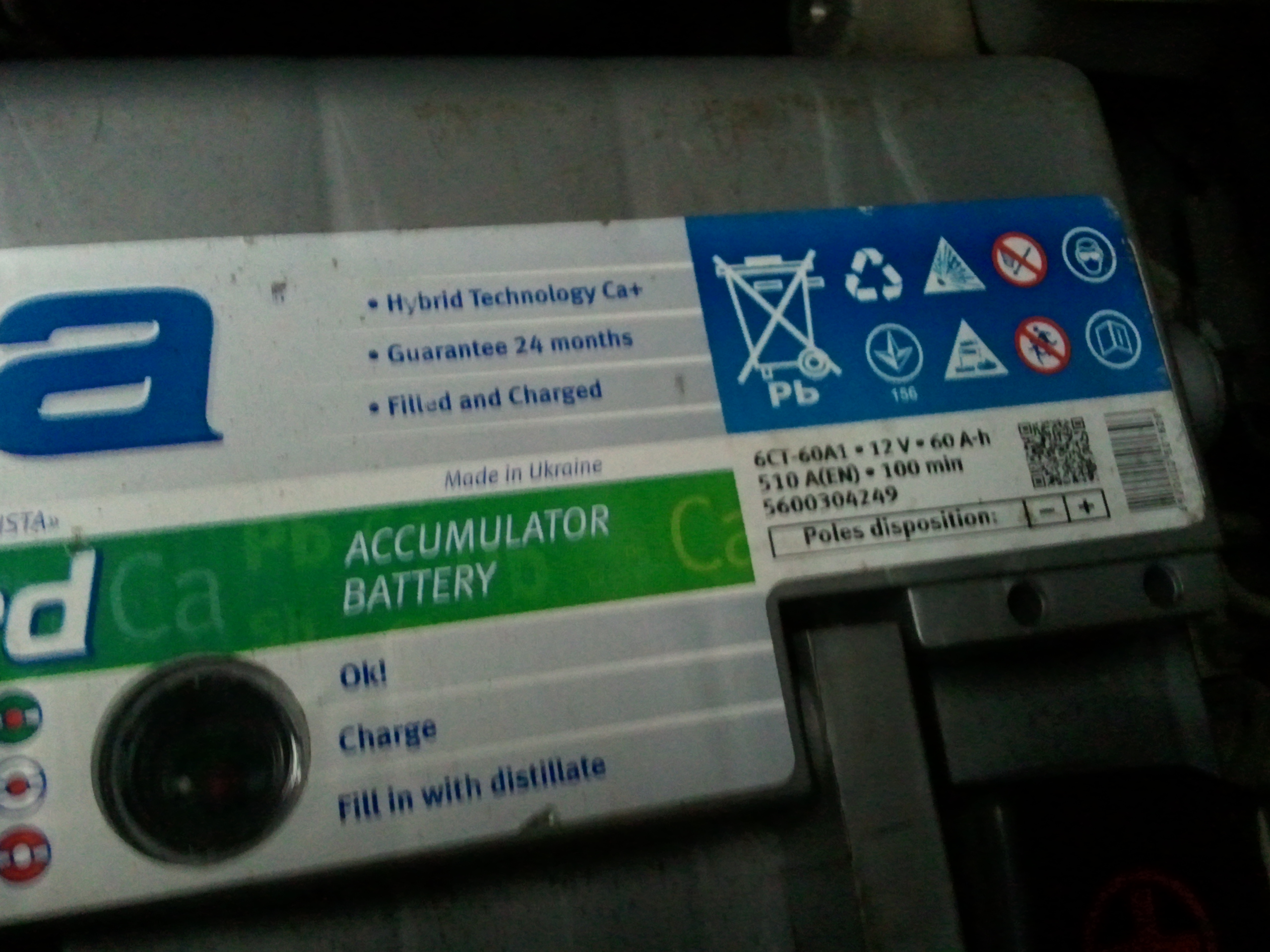

Тоже купил аккумулятор.
G-Pard Fast (Польша)
Ёмкость - 60Ah
Пусковой ток - 570 EN
Есть доступ к банкам и индикатор состояния.
1285 грн. с вычетом за старый...
Фотка с неправильной полярностью! у нас обратная она.

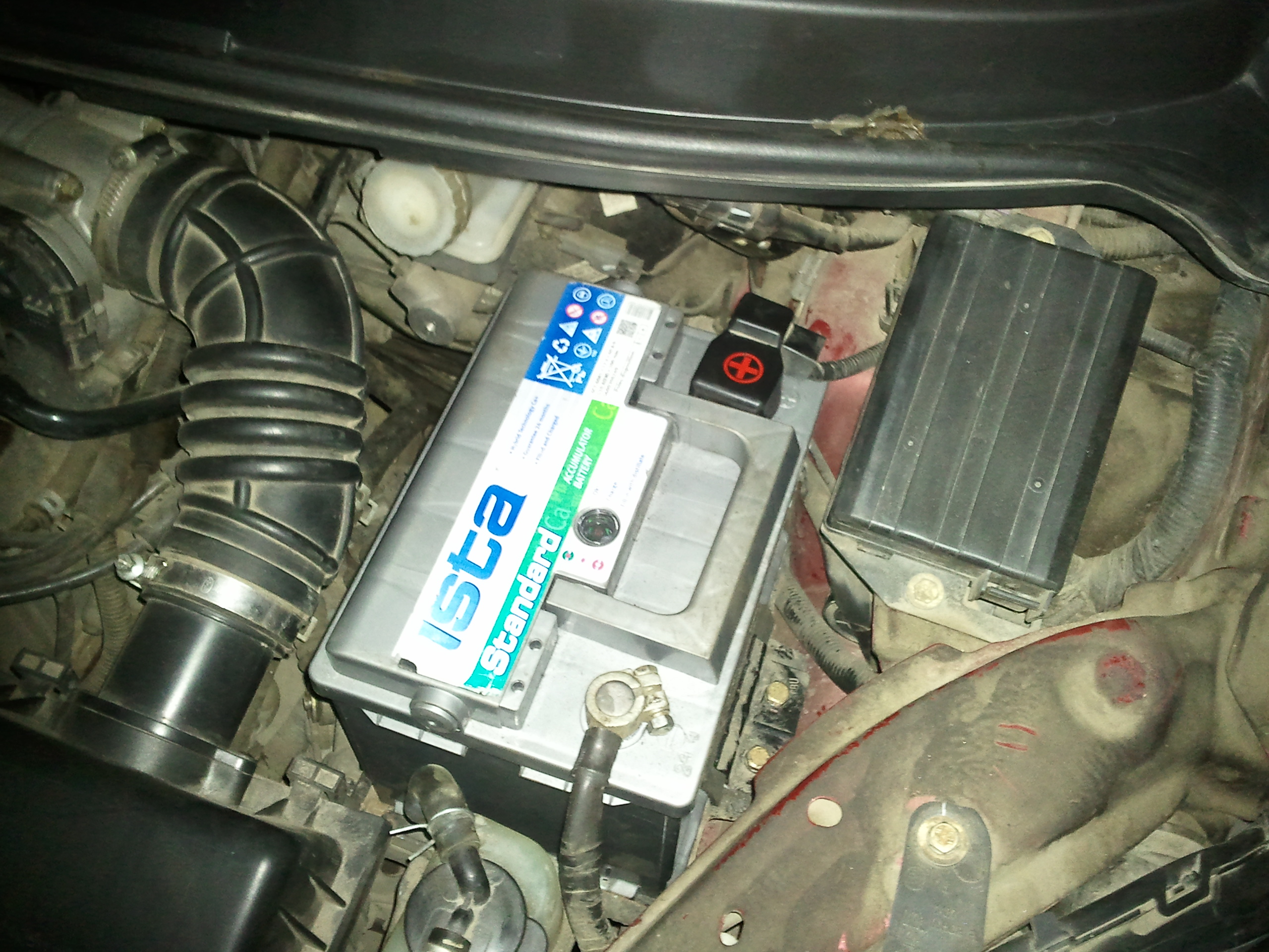

Прослужив ровно 7,5 лет родной аккум всё - выдохся :D . Был поставлен такой :
