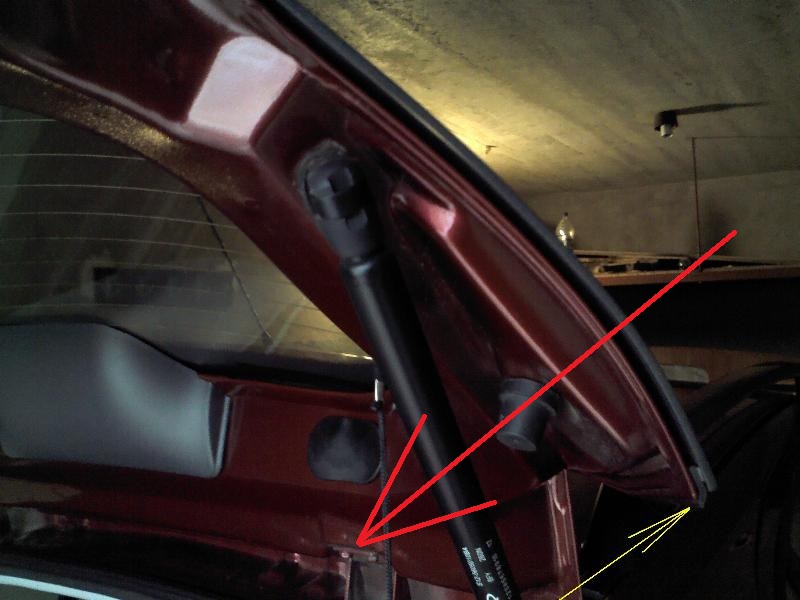

Всем здравствуйте, вчера, после того как помыл машину, (машины мыть вредно))), обнаружил, в месте где наружный уплотнитель задней двери, прилегает к кузову, о***нную царапину, практически до металла, правая часть задней двери прилегает плотнее чем левая и наверное этим уплотнителем, который на холоде стал практически пластиковым, протерло краску. Как думаете, как устранить протирание? Можно ли как-то малой кровью отрегулировать зазоры на двери? Я уж думал накрайняк, резинку подрезать чуток.

Я купил флакончик краски с кисточкой под цвет кузова и все такие мелкие потёртости и царапины позакрашивал.
Резинки у уплотнители подрезать не советую. Лучше пусть впритык прилегает чем будет вода сочиться.
Пон жовтня 07, 2013 10:34
Для регулировки можешь исполнить "танец с бубном" вокруг этих болтов (стрелка на фото).
Место потертости легко можно поправить карандашом - код краски карандаша есть у меня в бортовике.
Карандаш брал на барабане.
Если надо чутка мазнуть - подъедь - дам мазнуть ;)
Судя по фото, трет пыльник на кромке стекла - можно малеха подрезать - у меня при закрытой крышке там зазор милиметров 5.
И все резинки желательно периодически мазать силиконом.

Спасибо, за ответы
по сути она от воды не спасает, там она все равно через верх попадает, и с противоположной стороны от уплотнителя до кузова зазор 2мм, лучше пускай недостает, чем дыры протирает.
Регулировать болтами, не хочется, потому что не уверен что сделаю лучше, карандашом замажу, и резинку аккуратненько подрежу. Все резинки на выходных промазал силиконом ;)
