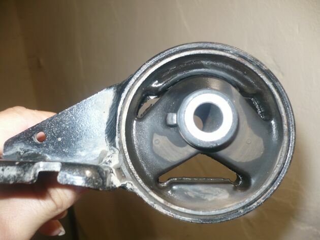

вчера потратил весь вечер на снятие/установку оставшихся подушек, выводы:
Задняя подушка - отличное состояние (недавно менял) снимается/устанавливается без поддомкрачивания двигателя
Правая подушка - есть совсем небольшой надрыв (пару мм) на одном луче
Левая подушка - визуально все в порядке, ничего не надорвано.
Передняя подушка - визуально в порядке, но.. чтобы вытащить ось, нужно было хорошо поработать монтировкой, передняя часть двигателя приопущена вниз и отверстия смещены примерно на пол диаметра оси (около 5 мм). Как итог на малых оборотах (800 и меньше) двигатель "клюет" вперед и ось крепления подушки ложиться на резиновый бугорок-подпор, который между между лучами, как итог небольшие вибрации на кузов.
Думаю для начала сменить правую подушку. А там хз?

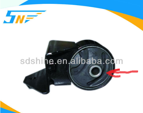

Это передняя подушка?Ложится туда,куда стрелка показывает?Прикол в том,что ваша передняя(по сайлентблоку)один в один моя левая на моём двигателе 1,1))))
Чет жовтня 17, 2013 10:44
З нами з: П'ят жовтня 22, 2010 17:25
Повідомлень: 305
Звідки: Дн-вск
Нет, куда показывает стрелка это верх, ложиться с противоположной стороны.
Сайлентблоки отличаются, у нас внизу "выпуклость" имеется
