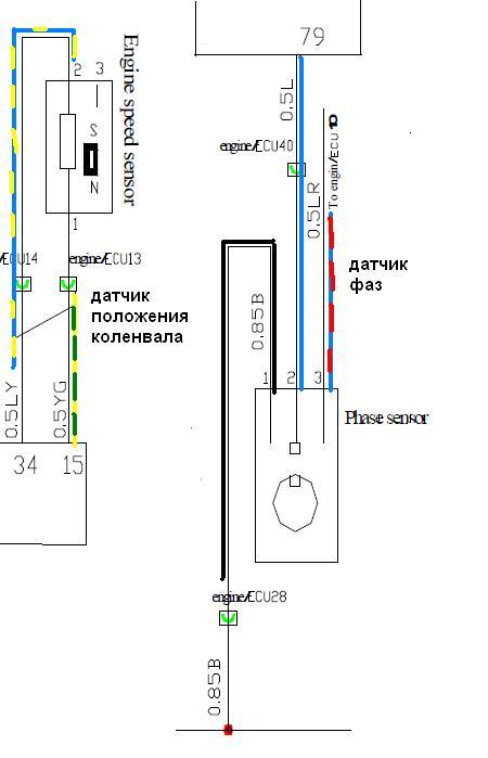

Блин, уже все глаза сломал, ху из датчик распредвала???
Maintenance_Manual_of_Chery_A113_Circuit_Diagram.pdf
схема на последней странице!?
Мой бортовик
Сер серпня 07, 2013 19:42
Повідомлення Re: Газовое оборудование на KIMO
Там написано Phase sensor вроде 17,42,33,37

Максимус написав:
Сер серпня 07, 2013 21:01

Датчик фаз - это и есть распредвала?
Да.
Только для вариатора для нашего мотора его подключать не нужно (смысла нет).

Максимус написав:
Датчик положения распределительного вала он самый

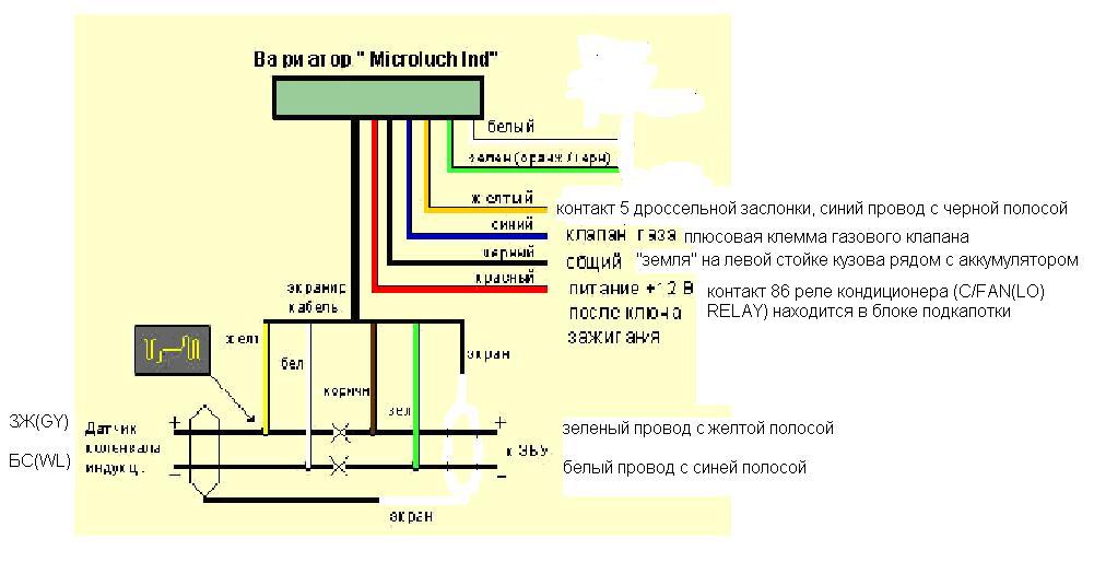

vvv15, ACTECO Спасибо!! С датчиком распредвала определились: он идет на 79контакт! Но его можно не подключать!?
vvv15 У тебя вариатор микролучь? Или это не важно, все вариаторы по одному принципу устроены!?
Честно, более года назад пытался вникнуть в газовую тему, тчятельно изучал разные вариаторы, нужно было что то с БМВ делать, но уже все позабывал, помню что на БМВ обязательно цеплять оба датчика! А чего на Киме не обязательно?

Вариатором занимался пару лет назад, так что сам многое подзабыл.
Если не ошибаюсь: датчик распредвала подключается при отсутствии датчика положения коленвала (есть такие системы) или если ЭБУ автомобиля имеет жесткую привязку обоих датчиков между собою, и в случае несовпадения сразу сыпет ошибки.
Наш ЭБУ этого не делает, так что подключать датчик распредвала к вариатору не надо.
Да, я тоже подключал микролуч, на тот момент он был самым прогрессивным, впрочем судя по кархелпу остается таковым и на сегодняшний день.

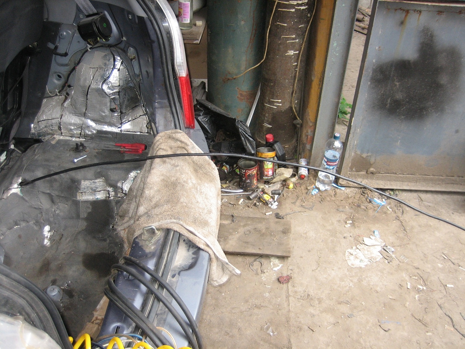

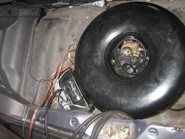

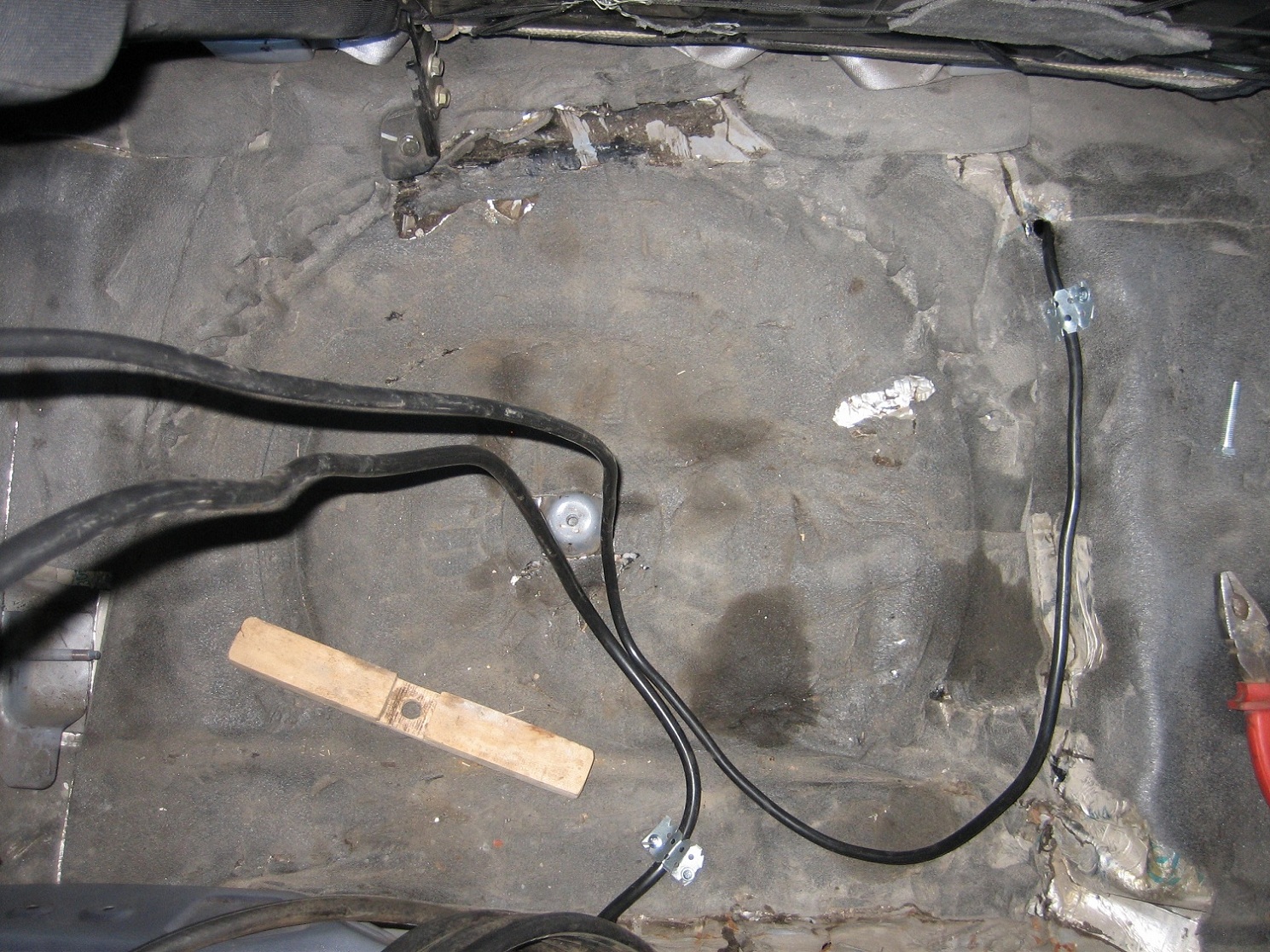

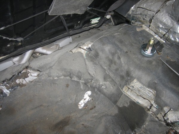

Продолжение!
Инсталляция ГБО часть 2!

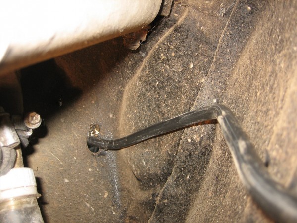

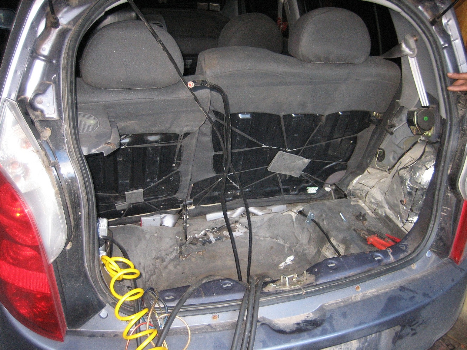

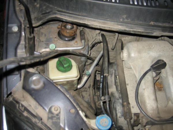

-все из багажника нафиг, и сверлим отверстие под газовую магистраль

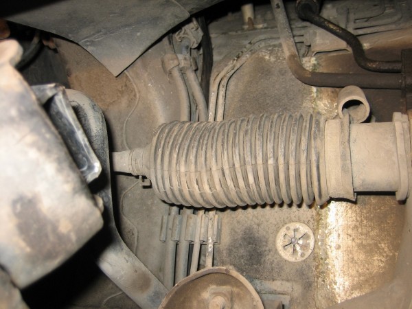

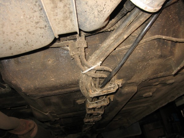

-6 метров медной магистрали ГБО 6мм, распрямляем до прямого состояния, вставляем в отверстие, лезем в яму и начинаем протягивать! Тут права на ошибку нет, так что перед тем как протянуть на очередные 5-10см трижды нужно подумать

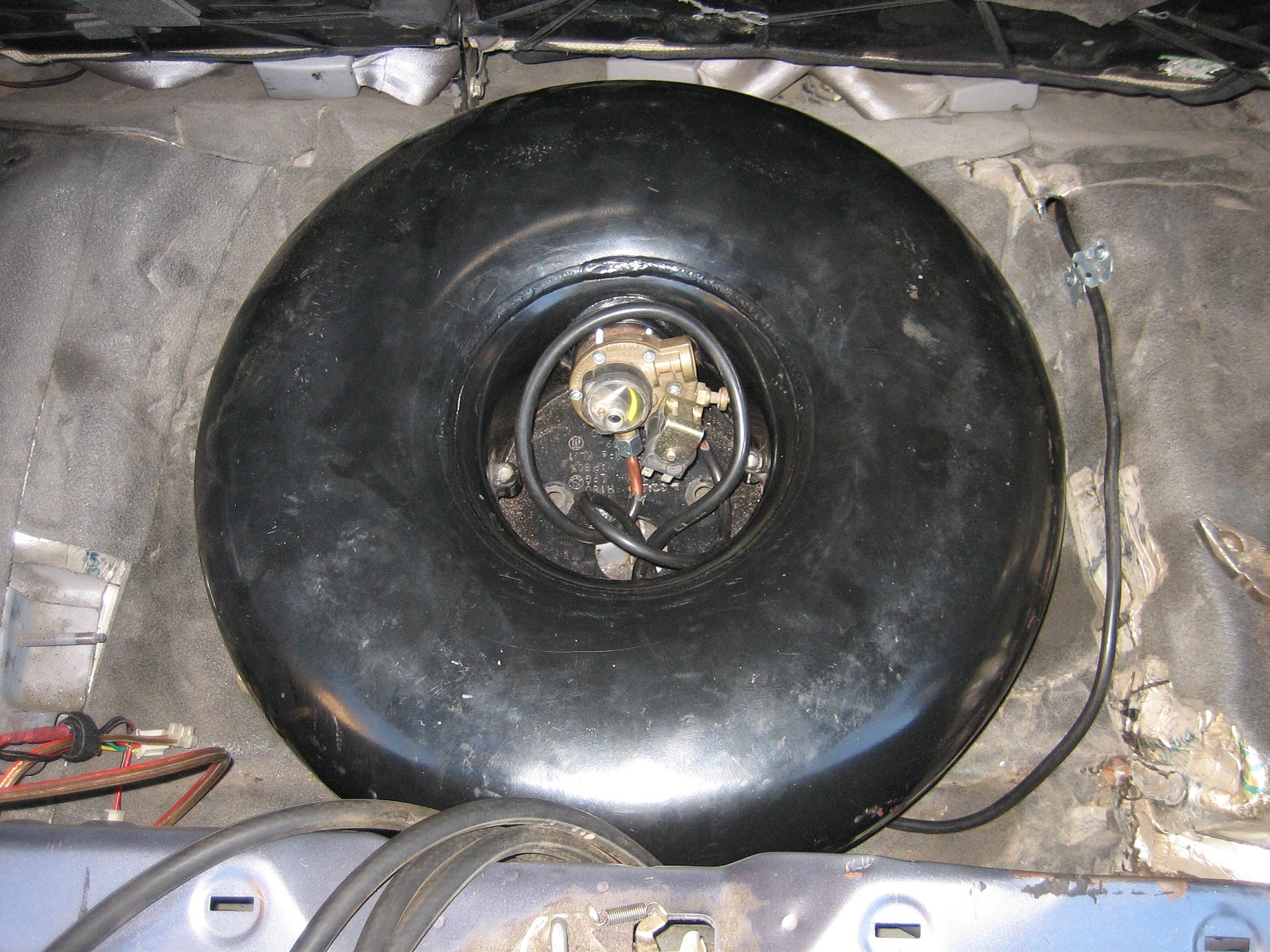

-в багажнике закрепляем трубки в нужном нам положении, балон ляжет сверху, но трубки он передавить не должен
-продеваем трубки через центр балона, и прикручиваем к балону,
Я балон сместил немного в право, а снизу слева подложил дощечку, тем самым убил несколько зайцев одним выстрелом:
-между балоном и дном образовался зазор в котором лежат не передавленные трубки
-ковер багажника лежит идеально ровно
-и в нише под домкрат, идеально поместился, очень нужный мне компрессор, и шланги от пневмы

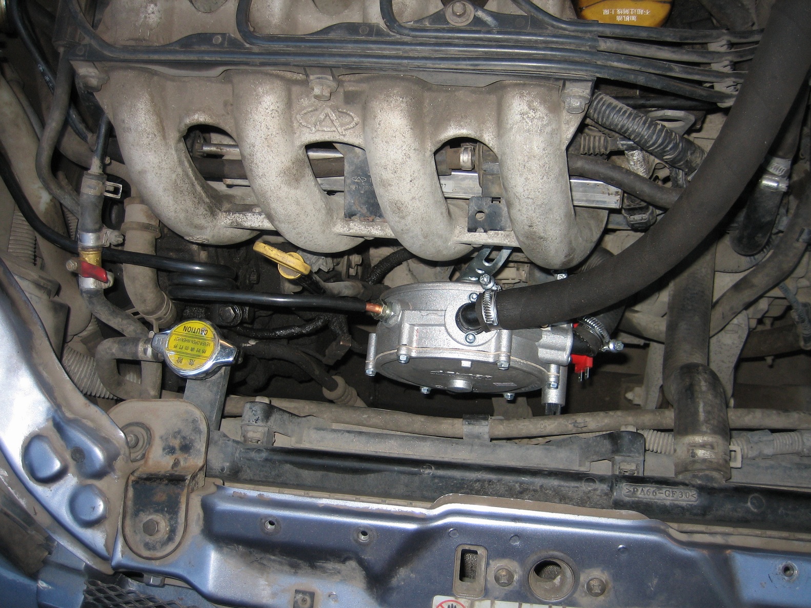

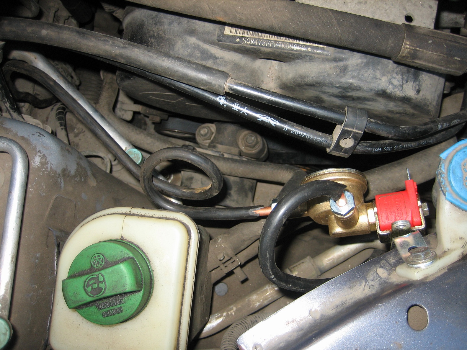

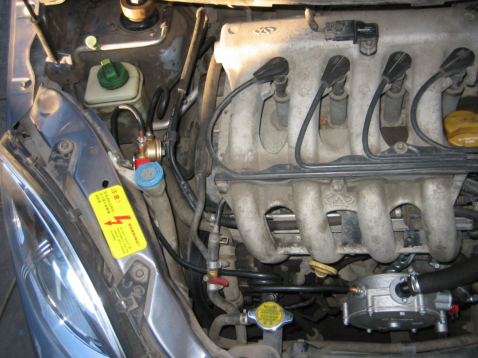

-Заводим в клапан ГБО, а от него к редуктору. На клапане есть стрелка она показивает движение газа через клапан, если подключить не правильно то клапан не будет держать!

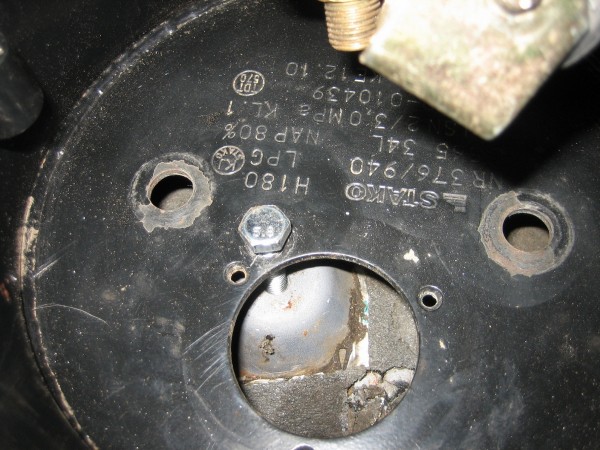

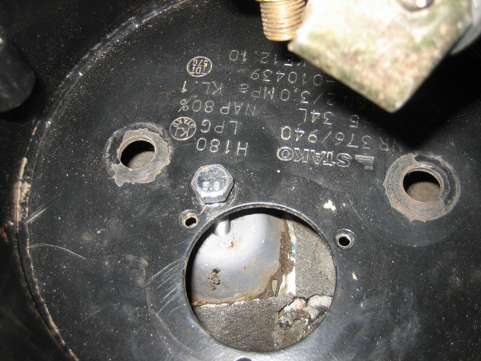

-А, забыл, в балоне нужно просверлить крепежное отверстие, у меня оно вышло здесь

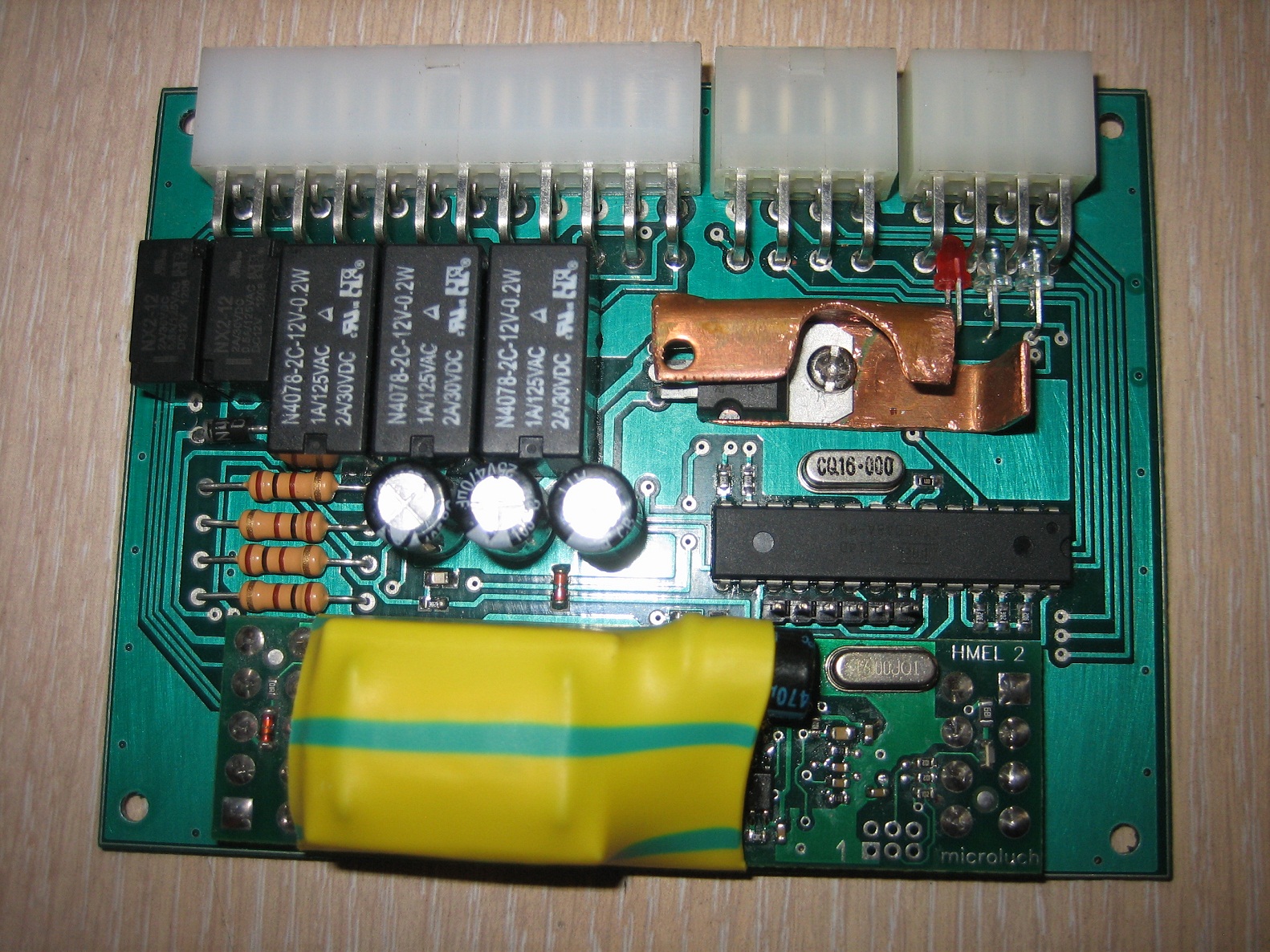

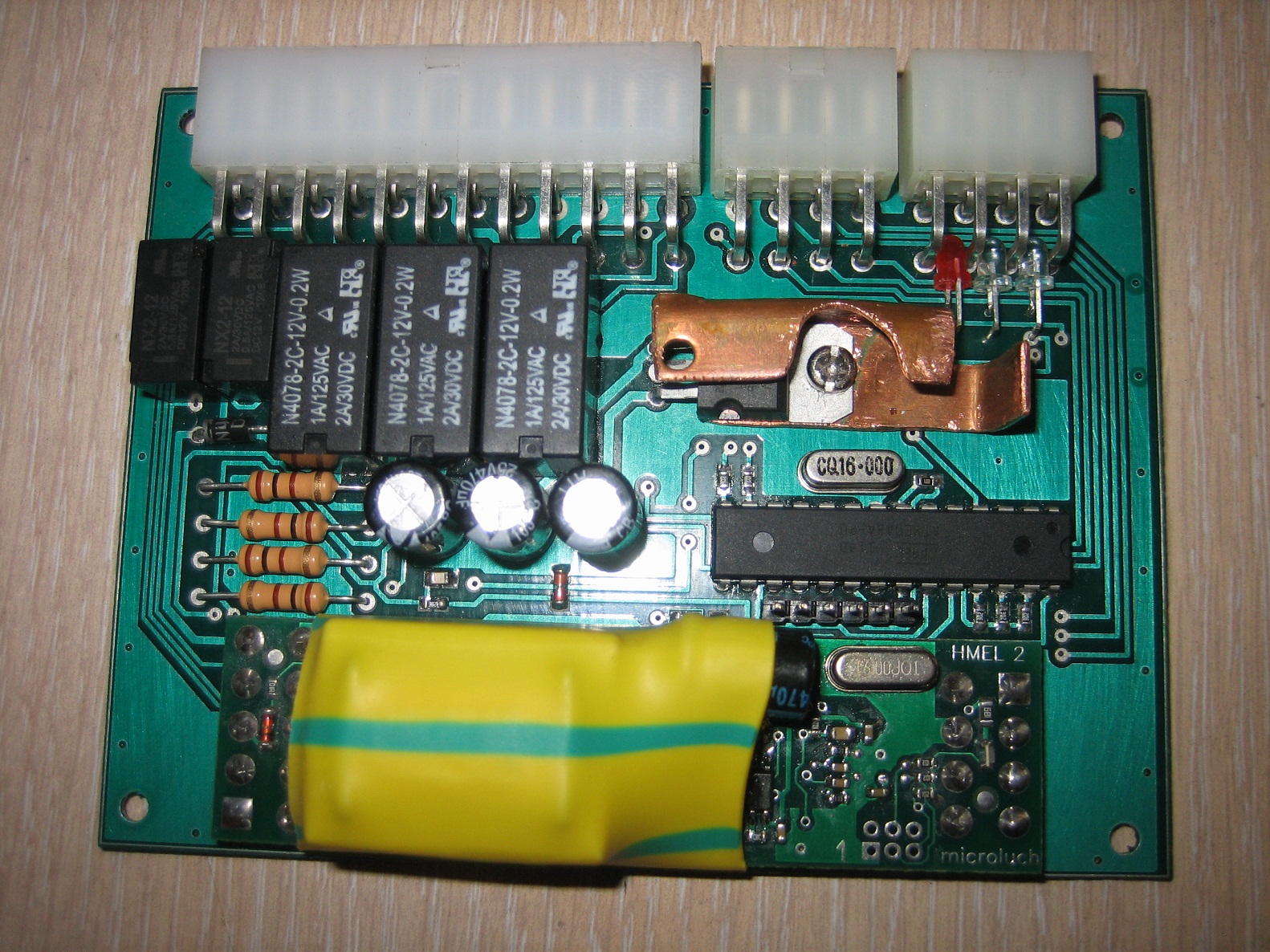

Продолжение следует- Дальше будет подключение электрики и блока управления!

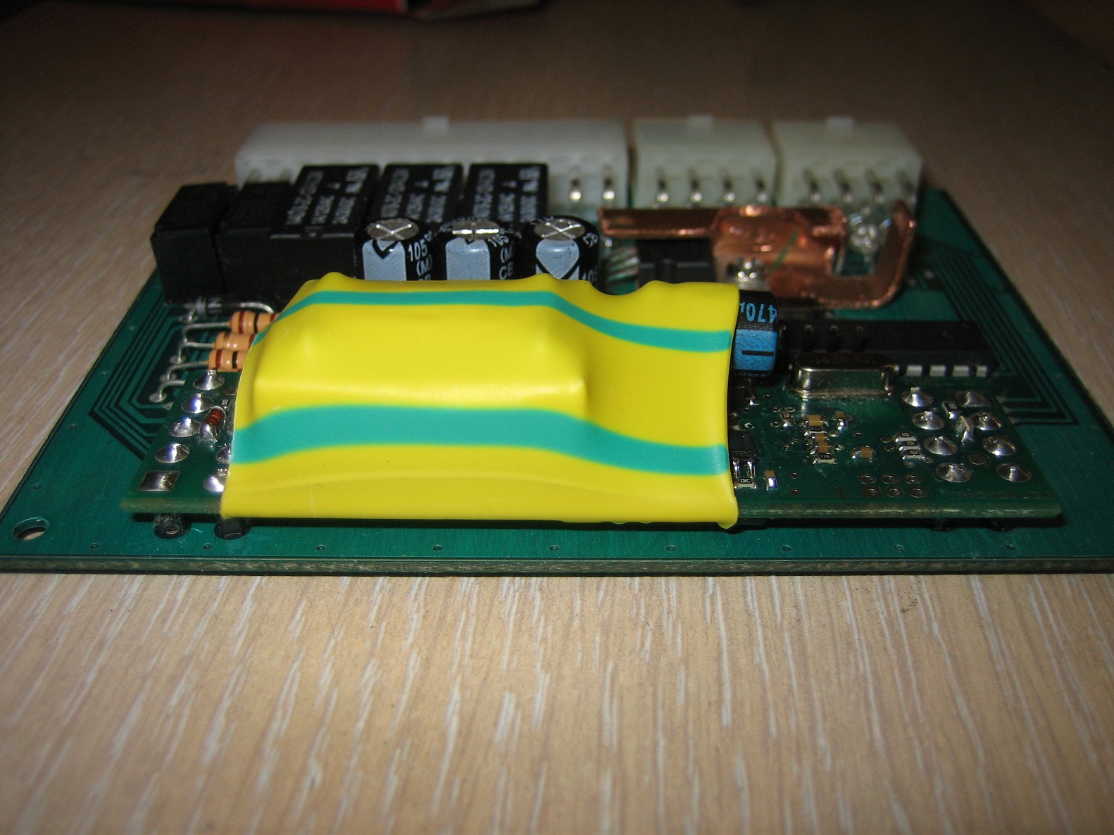

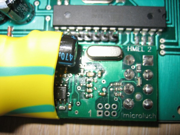

В блок управления уже интегрирован вариатор Хмель, и является с ним единым целым))
Вариатор, я уже писал что брал готовый, но по спец заказу без разъемов под запайку на плату!

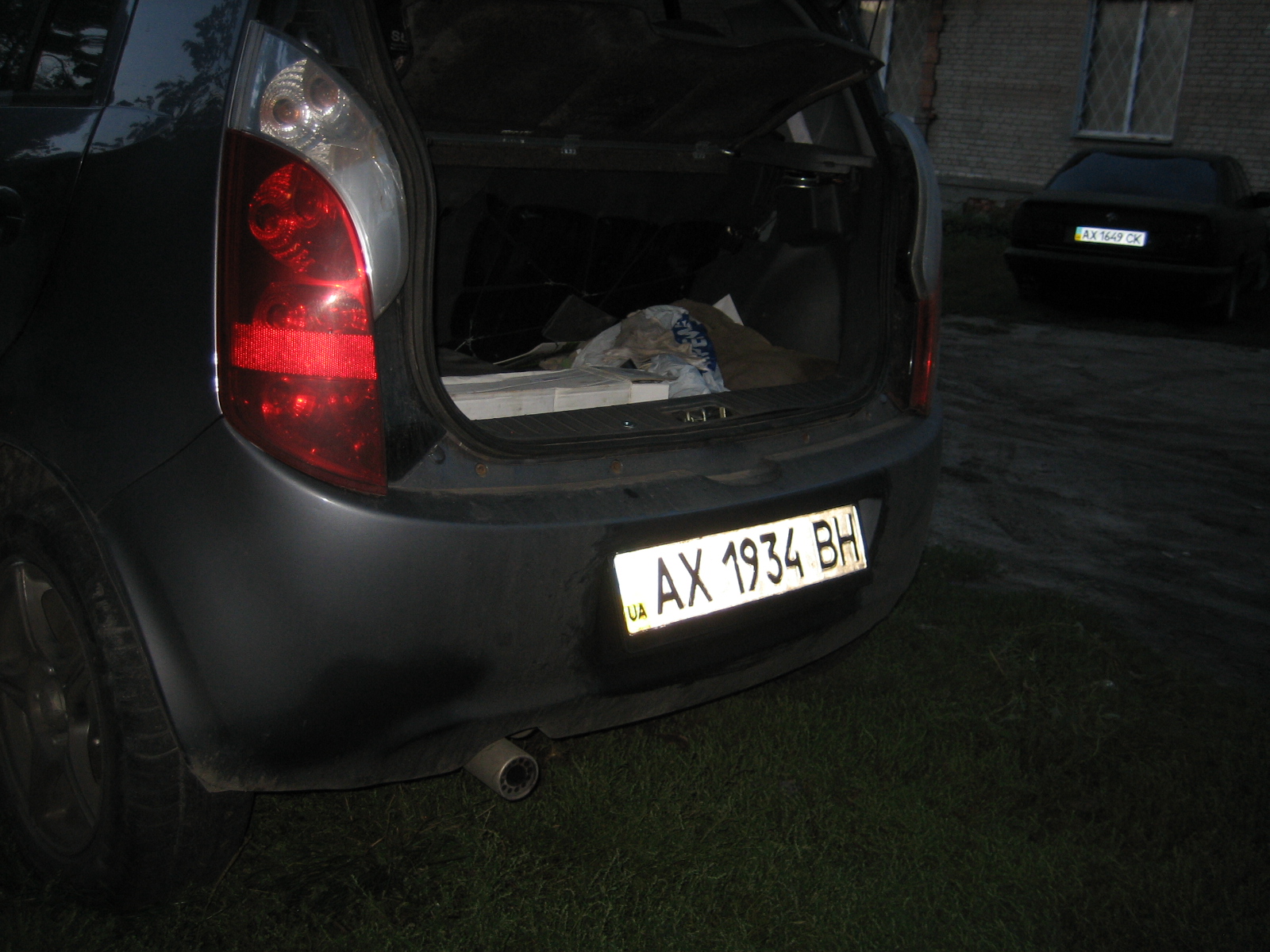

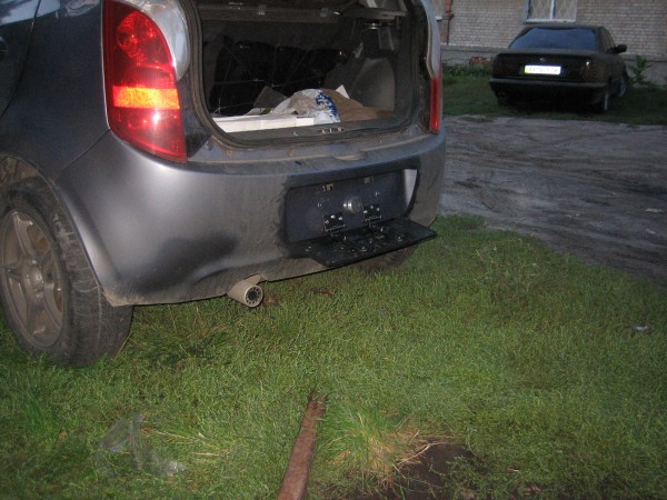

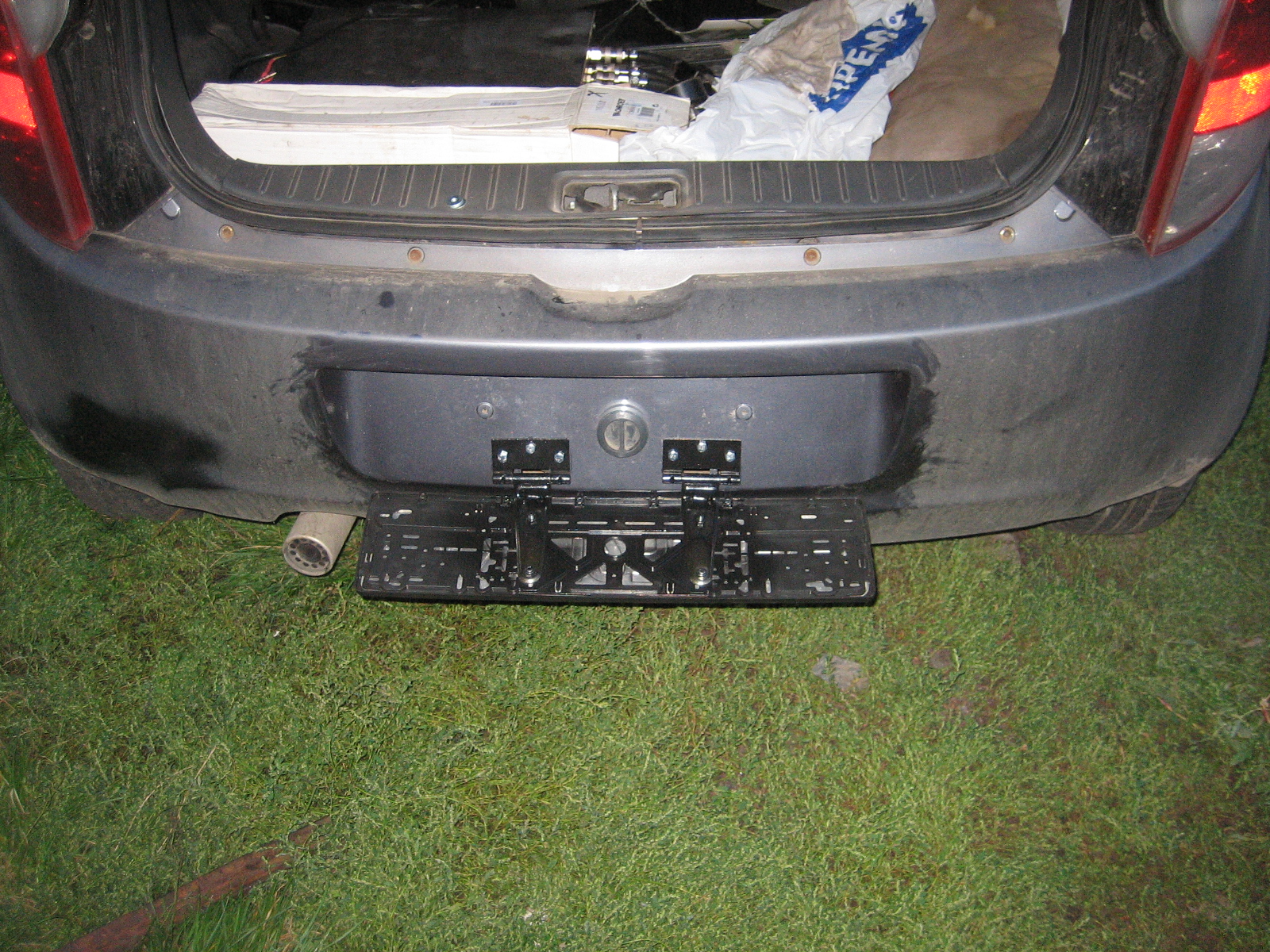

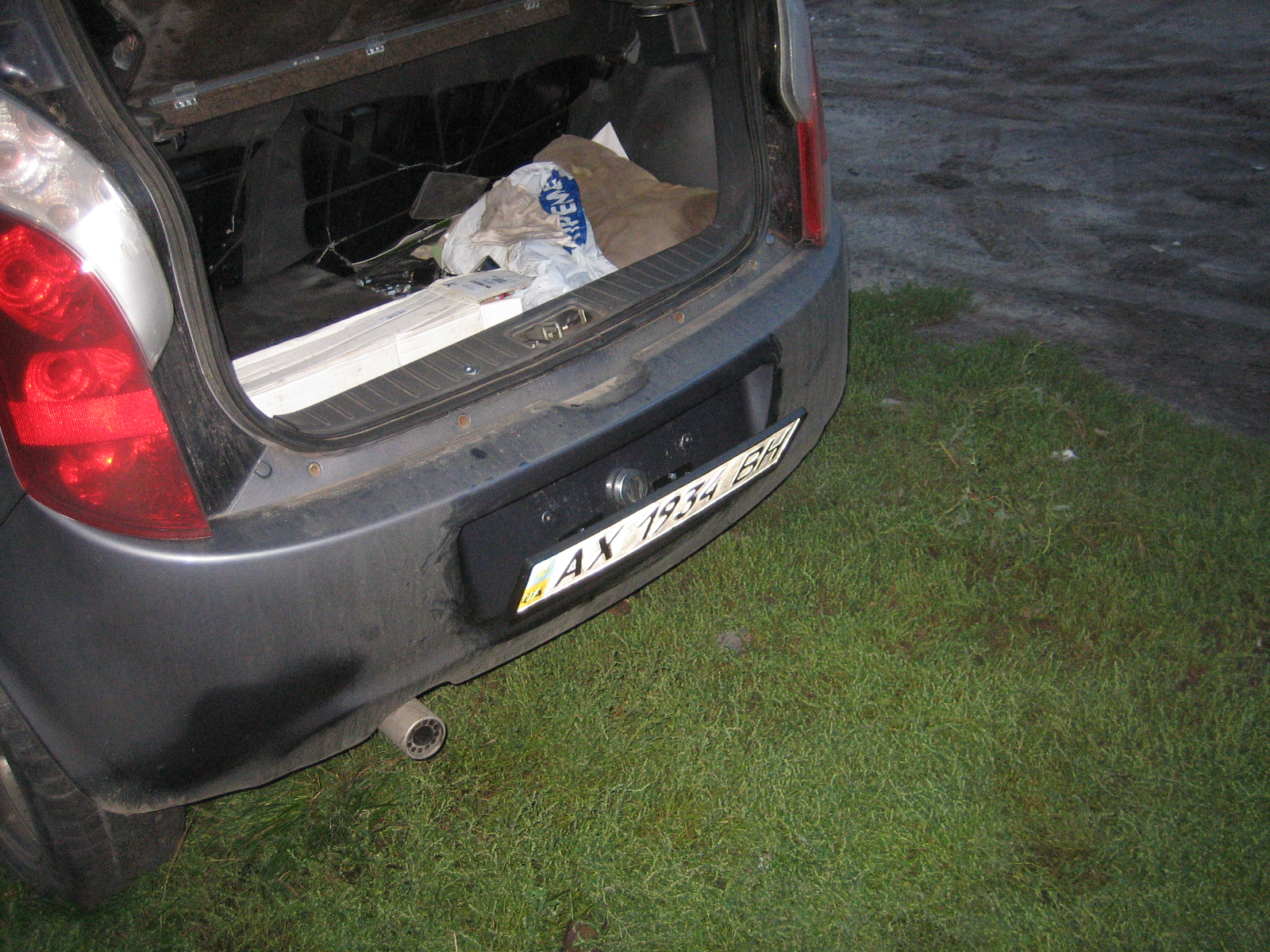

Заправочник спрятан номерным знаком, снизу петельки, сверку неодимовый магнит!
Неодимовый можно заменить электромагнитом, и откидывать номер не выходя из машины :) Правда тогда еще какой нибудь толкатель прийдется придумывать.
