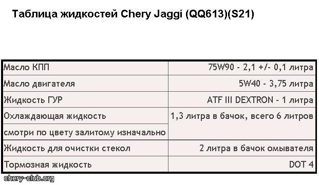

еще вопросик,у нас таблица жидкостей,тaм написано 5w40?с чего вы взяли,что завод прописал 10в 40?
Засвети - где такое написано?

Повідомлення Re: Масло для Acteco 1.3
здесь

вот еще с сервисного обслуживания,на иностранном(вообще таблица,но смог скопировать только это)
Item Oil/Fluid
SQR473F API SJ SAE 10W-40
SQR472F API SF SAE 10W-30
QR513MHA 75W-90
QR512 75W-90
Power steering oil ATF-3
Brake fluid Dot 4
истина где-то....
П'ят жовтня 11, 2013 0:04

Ну и где здесь 5W40 (синька) ?
"Враги" - умнее.
10W --- полу синтетика
5W ---- синтетика
Православный..

ааа,я не заметил,точно,звыняйте 8-) 8-) 8-) ,тогда пусть объяснят,зачем у нас первую таблицу повесили,и к стати,валволайн 5в40 тоже есть полусинтэтика ,так что лить тогда?
