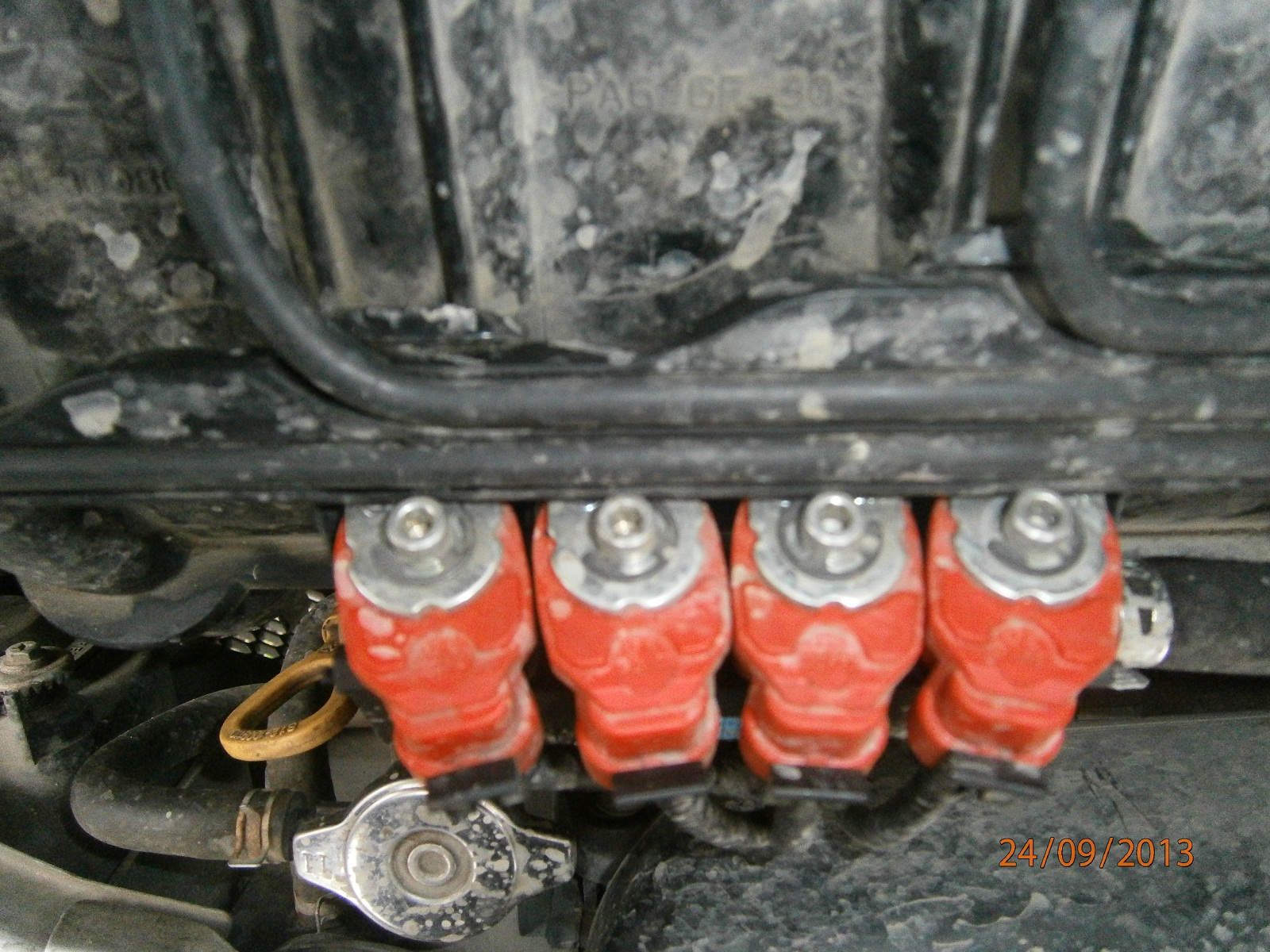

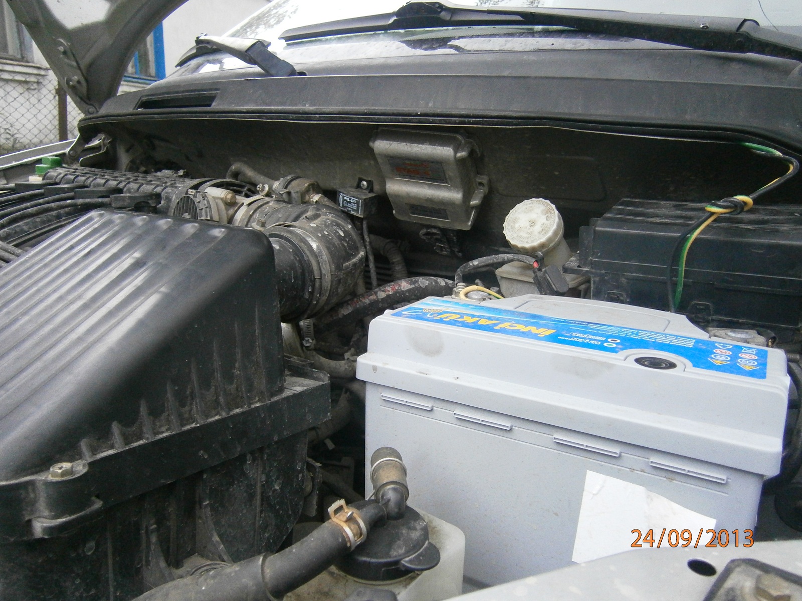

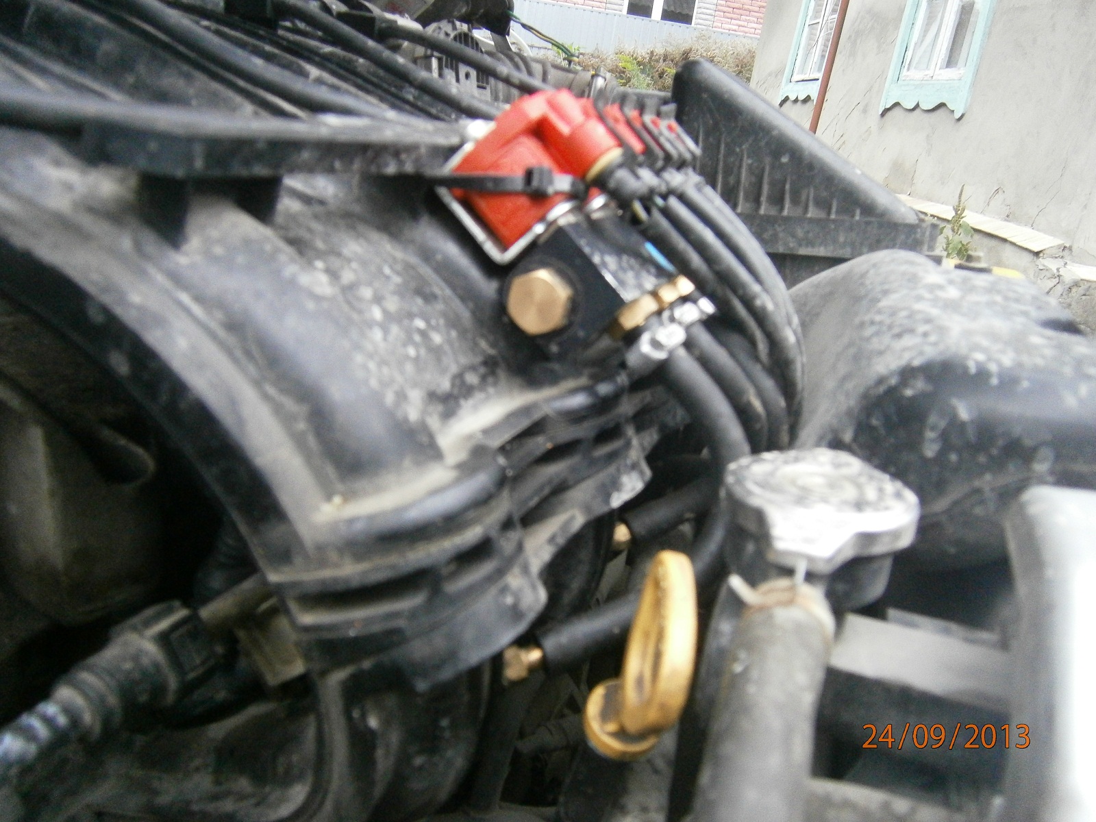

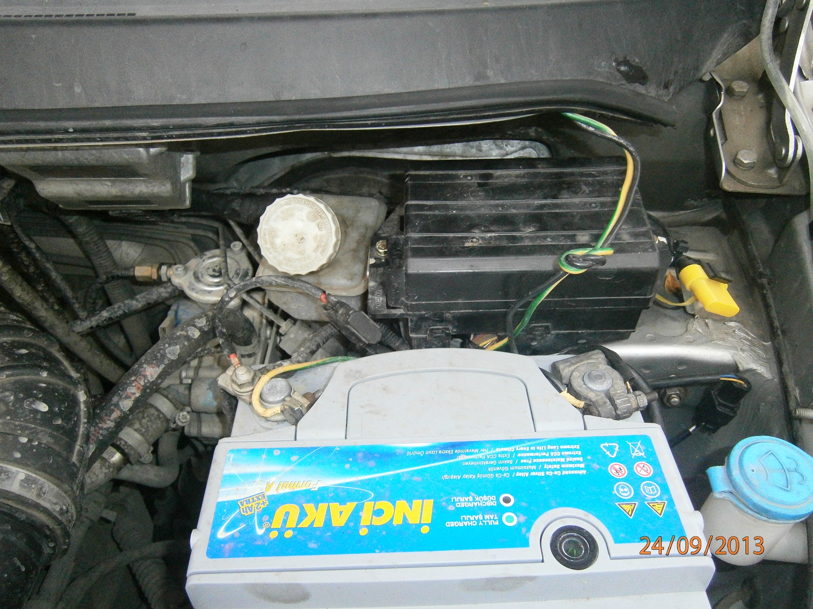

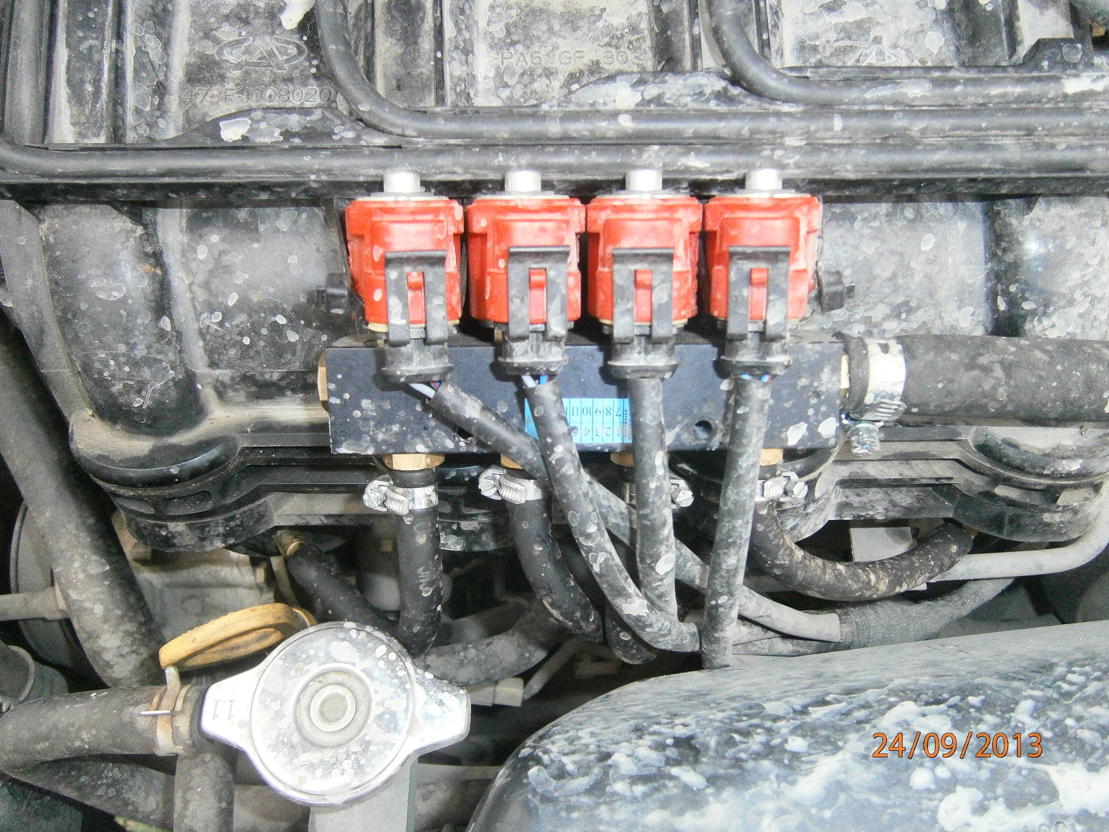

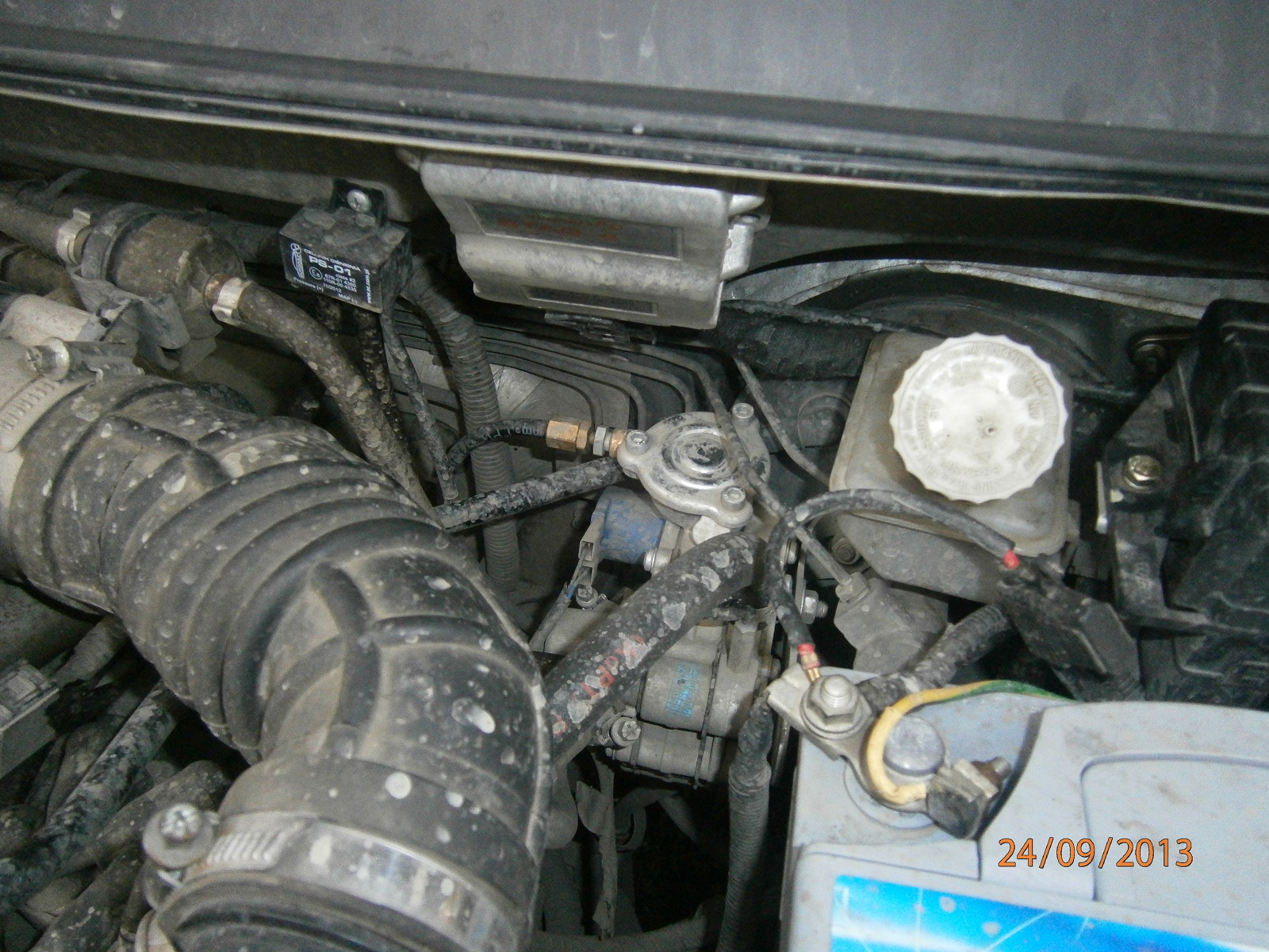

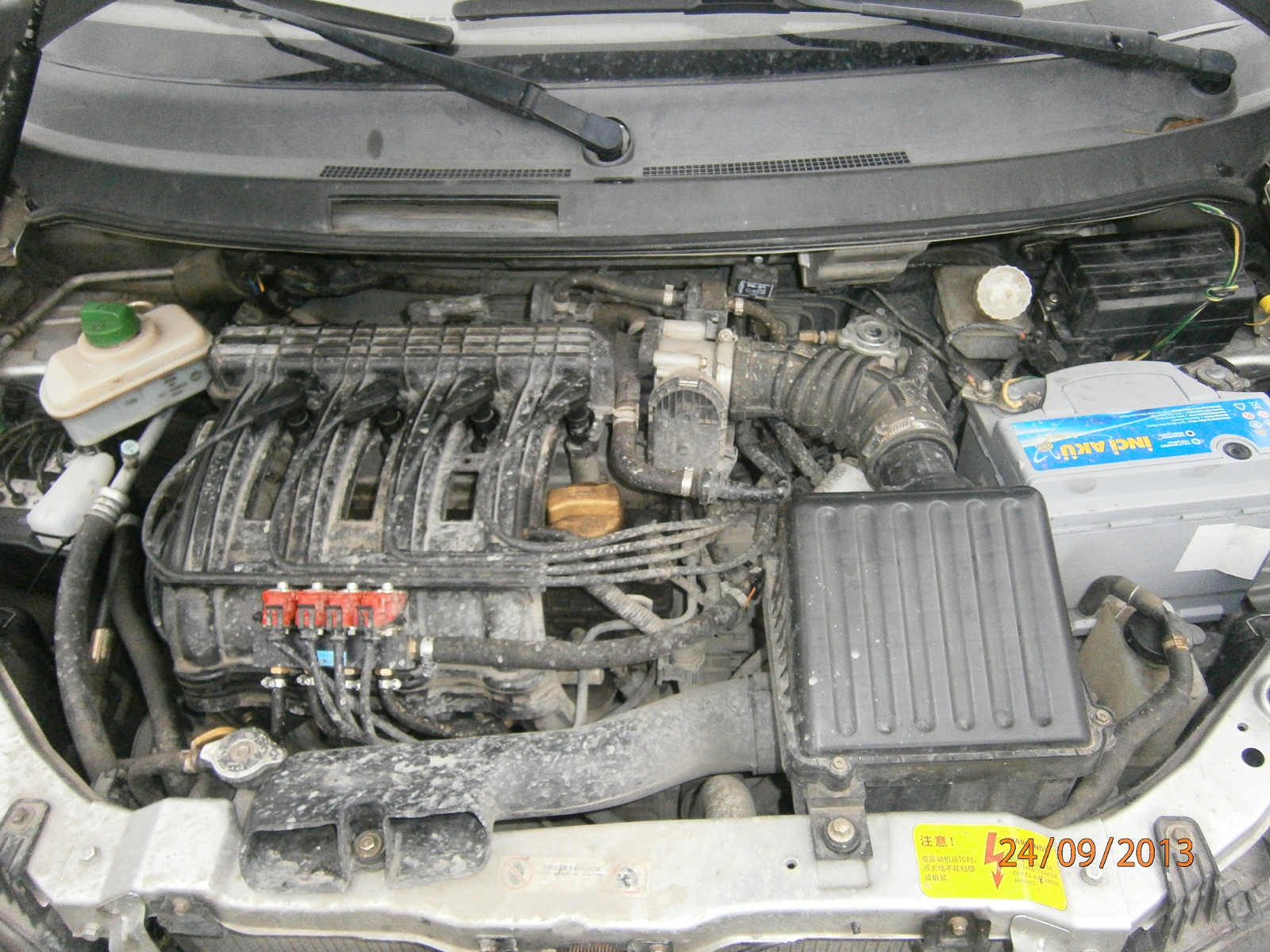

Всем привет. недавно поставил газ на джаги 1.3.
Редуктор точно не помню какой (вроди стандартный как у большинства), форсунки валтек красные 3ом, мозги стаг 4, бак украинский и еще какой то блочек непомню что написано(вообщем газовщик сказал что стандартний набор). колектор не снимали форсунки врезали далеко от клапанов. по началу как поставили без калибровок розход был 10,5 погороду, по трасе не на много меньше но ехала как пуля. потом начали регулировать росход не менялся я бы сказал даже увеличивался. приехал опять посмотрели по таблицам что нужно расверливать дузи(отвестия на форсунках) на 1.7 разсверлили чтото он там откалибровал. расход все равно не меняеться опя посмотрели и расверлили 1,9. вообщем еще много раз настраивали и на ходу и на месте ничево толком не выходит.
я ему говорю может нужно отрегулировать откритие клапана в форсунках нет ни в какую и так уже тищи 3-4 регулируем. Свечи у меня стоят нжк зазор регулировал от 0,7 до 0,9 , уже покупал бриск газовые, помоему на них еще больше росход. провода ввв смотрел вроде нормально. Недавно ездил на бензине чтоб сравнить росход по деньгам так прином езде по городу 7,5 ну пусть даже 8, зимой 9. Даже поехал сделал диагностику двигателя-сказали все отлично. На даный момент после всех регулировок росход всредне по городу 12, трасса в районе 10ки. Живу в Малине 100км от киева. расход для меня важен потому как таксист, ежу в основном спокойно. машинку берегу что долго на нее копил можно сказать с юных лет. подскажите кто что сможет.
вот фото установки

Ну что тебе сказать, много нюансов:
1-нужно сверлить в коллекторе как можно ближе к бензовым форсункам.
2-газовые клапана должны располагаться вертикально, без всяких там наклонов.
3-шланги от газовых клапанов должны быть как можно короче.
4-нужно регулировать газовые клапана (т.к. они с завода не отрегулированные).
5-нет хомутов на шлангах на дюзах.
6-не знаю как у тебя, давление газа после редуктора должно быть от 0,95 до 1,15 бара, проверь.
7-ещё интересно посмотреть графики настройки.
что-то не видно куда подключен датчик разряжения.
