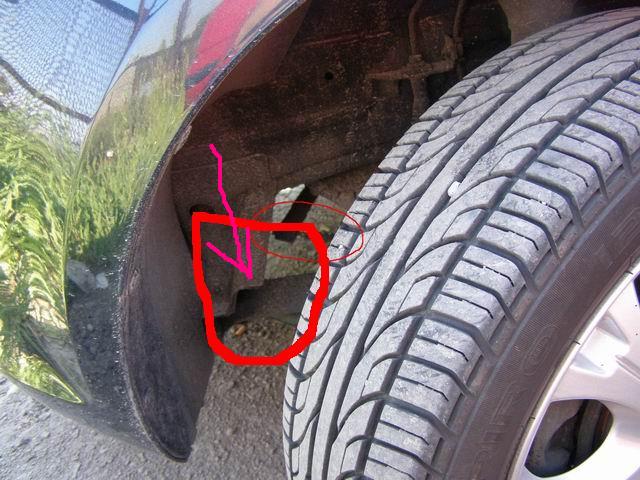

на 15 (здесь ситуация несколько хуже, только если с резиной низкопрофильной):
1) резина 185/55
Диск Wolf 614 ширина по ободу 6 дюймов, вылет 35мм.
стало отлично, зазоры близкие к норме, в критических точках поворот на незагруженной машине 1,5-2 см.
1) резина 195/55
Диск Wolf 614 ширина по ободу 6,5 дюймов, вылет 37мм.
стало отлично, зазоры очень маленькие, в критических точках поворот на незагруженной машине 0,5-1 см.(Рекомендации ДИСКмэнов - резина на эти диски 195/50 лоджна стать, для примерки небыло).
Дополнительные параметры - диаметр ступицы- 56,1 мм, гайки - 12*1,25
возможно и не умный вопрос ,но что означает фраза которая выше.
Сие означает что, есть два геморойных места при повороте передних колес, выступ на пластиковом подкрылке и металлическое ребро (см.фото), вот этих местах такие "хреновые" зазоры на не загруженной машине, т.е. при плохой езде возможны варианты.
