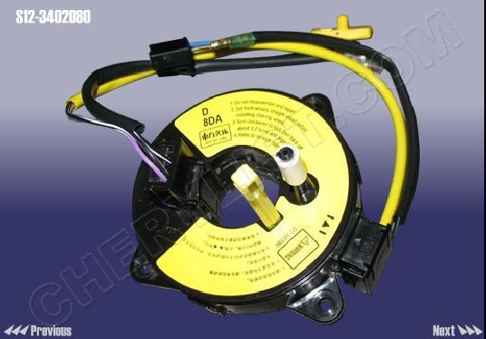

И у меня проблемы, правда не к этой теме. 2 недели назад нистого ни с чего загорелся индикатор РАВ и индикатор подушки безопасности, а сегодня заметил что и клаксон не работает. Беда-а-а...
Предохранитель проверил живой, чо за чудеса последнее время с мафинкой так и не пойму, именно электроника. Какое реле проверить ненаю, но догадываюсь, правда сейчас впадло ити что-то делать на морозе, + ещё темно, блин. Короче я в горечи...

Ну бибикалка и подушка только в одном месте пересекаются, сними накладки замка зажигания, там проводов и фишек куча, посмотри, подёргай, может что слетело :wizard: ...и в тепле :-P

Если бы то так было, бибикалка и подушка безопасности ПАСАЖИРА в разных местах... А вообще где находится блок управления подушками безопасности? Кто знает?

Короче, бибкалка не работает и индикатор подушки безопасности именно пасажира горит (индикаторы на панели РАВ и человечка с пузом).
По поводу бибикалки, реле той же бибикалки рабочее, теперь есть ещё один вариант причины поломки, такая штука стоит у нас в руле http://cheryauto.com.ua/102244.aspx может она, завтра буду разбирать руль и проверять, где-то читал на форуме, тоже у кого-то была проблема в этой штуковине. Если кто знает тыкните носом...

Где-то действительно была тема про перетирание проводов, которые трутся о шток рулевой колонки...Как раз клаксон, и подушка... Может это? В любом случае разбирать и смотреть, разъемы и провода...

Неее, он тут вряд-ли замешан, так как еще и бибикалка сдохла... Но... Смотри сам вот такой он...

И все-таки нашел проблему, снял подушку, руль, и эту штуковину (на фото) и оказалась проблема именно в ней (сук.....), порвалось в середине. Далее наверно ещё лучше, а именно, то что подушка безопасности подключена вместо водительской :o :angry: :telephone:

Да но ещё надо купить её заразу, стоимость где-то 300 грн.

А спаять никак? :o Почему обязательно менять?

та нет там не так уж просто, спаял бы сам то радиоэлектронщик, но там получается в середине есть токопроводящая лента которую никак не подпаяешь, тем более что оторвана с двух концов ( одну я отовал, а вторая уже была оторвана). Куплю новую, а эту подумаю как подшаманить что-бы была запасная.
