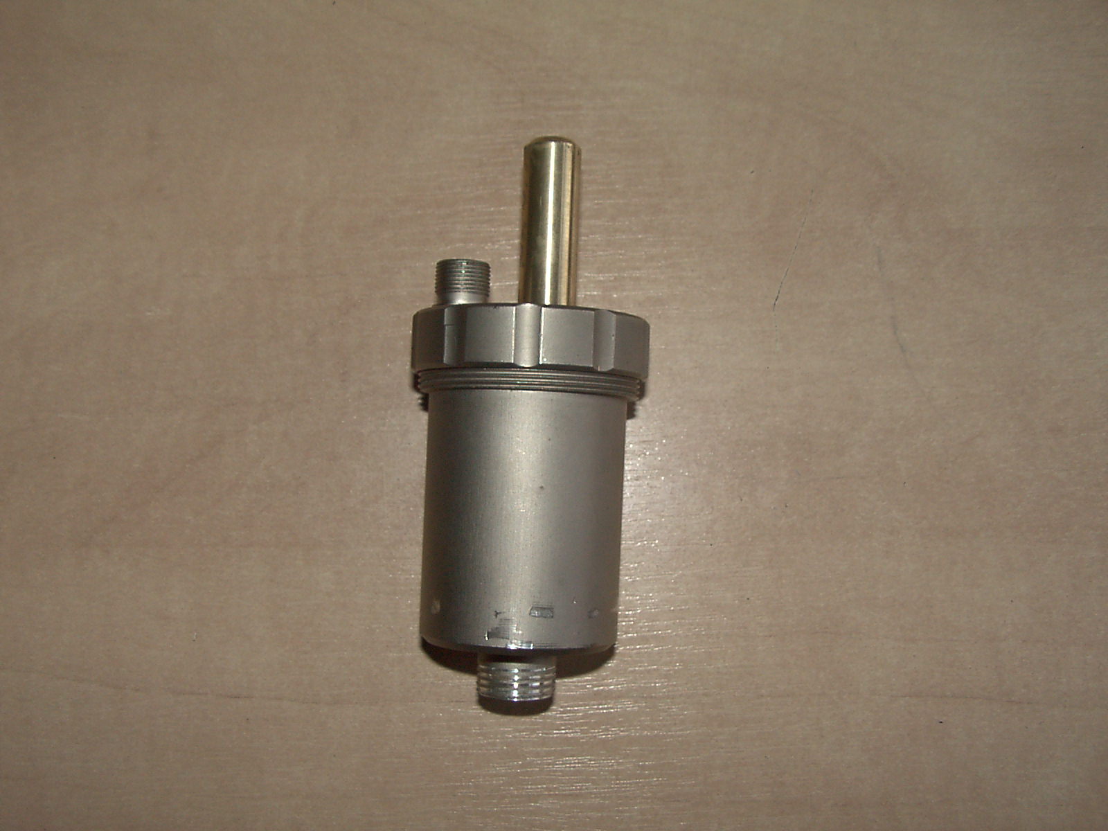

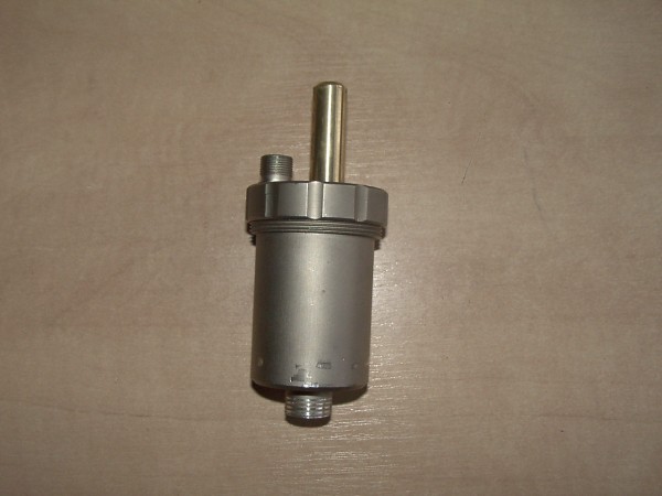

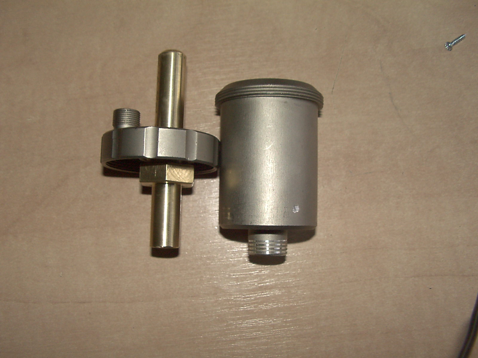

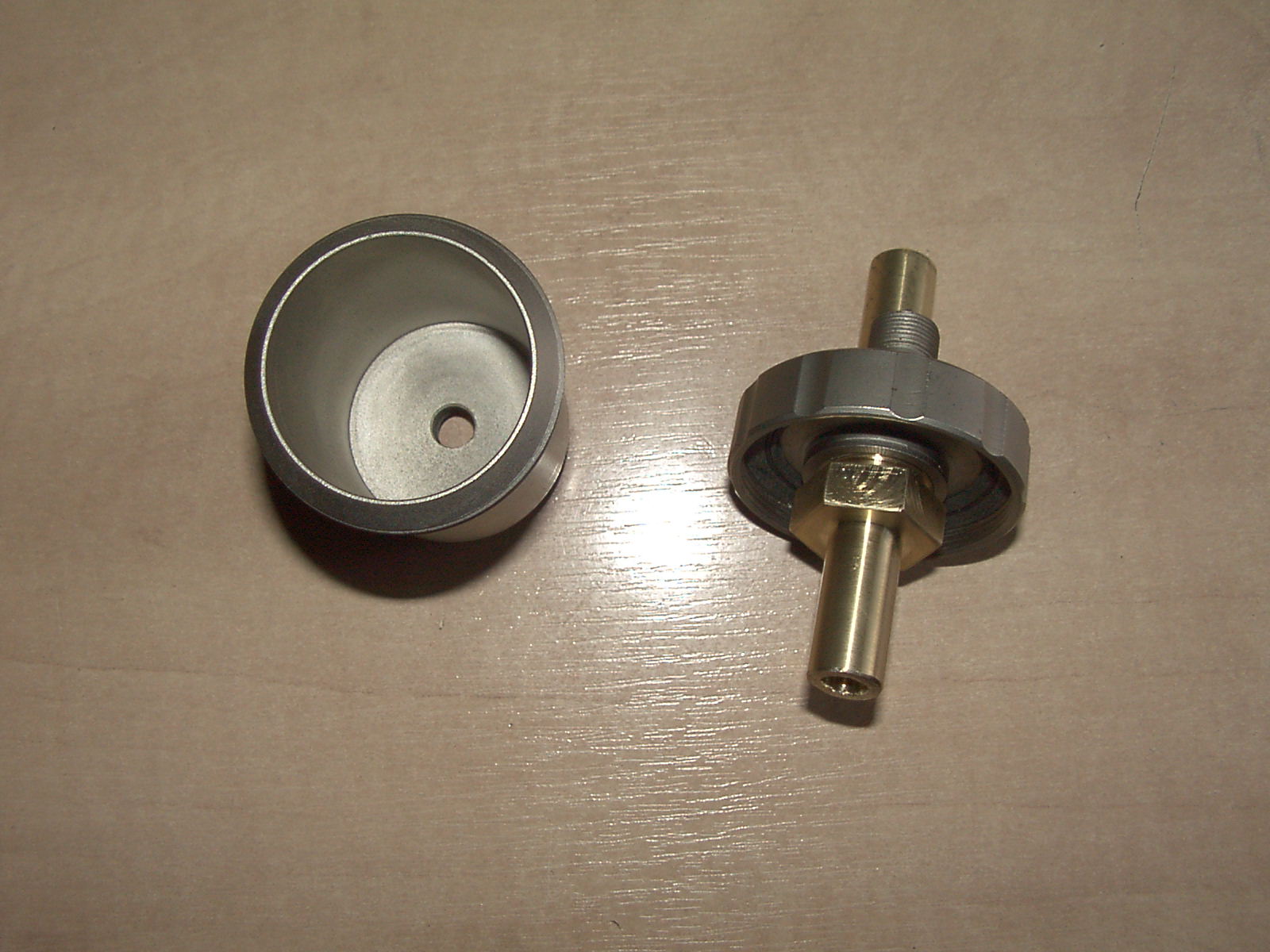

Мой сепаратор

Ставить сепаратор конечное стоит, так как я снимал и разбирал клапан - масло там есть.
Но вопрос какой...

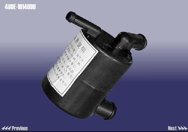

Я себе купил вот такой. Пока руки установить не дошли. И мучают мысли где его прикрепить под капотом. Не знаю как в Кимо, но в Джагге места практически нет. Пока два варианта: врезаться в моторную стенку или прикрутить к коробке передач (там как раз 2 шпильки с резьбой торчат) .

Александр C написав:
Тогда вопрос - зачем нам второй сепаратор?
Потому что первый не справляется и маслянные пары попадают во впускной коллектор, при этом засирается датчик ТМАР и искажаются измеряемые им данные. Еще, возможно засирается, дроссельная заслонка, и вообще внутренности впускного коллектора.
