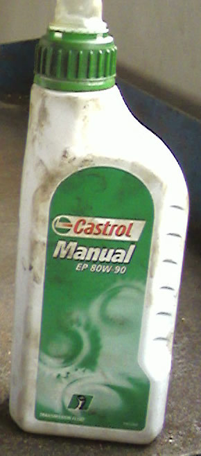

Sergg написав:
Там залита синтетика (по инструкции), и если будешь заливать синтетику - то промывать не нужно.
****, написал это и задумался, мне на СТО залили CASTROL EP 80W-90, а оно-то минеральное. Открываю инструкцию, а там четко написанно "QR513MHA transmission 75W-90 oil employs the synthetic gear oil". Я провтыкал, а этим уродам наплевать что заливать.

Sergg написав:
Дык эта, типа чо, синтетику лить надо?! Я минералку доливал, мля. Может сменить, пока не поздно?

Минералку в синтетику допускается, но не рекомендуется. А ват синтетику в минералку нельзя, происходит крестализация. Лучше менять.

Теперь по порядку. Кто нибудь может точно сказать, что залито в коробку с завода!? Если синтетика, почему интервал замены 30000км? Насколько я знаю, синтетика "ходит" дольше. Ситуация у меня такая, когда шаровый менял, случайно выскочил внутренний шрус. Часть масла вылилась. Пораскинув мозгами, решил что Кытаесь таки заливал минералку. Купил Кастрол, минеральное 80/90. Долил грамм 300. Сейчас уже пробег за 30000.
