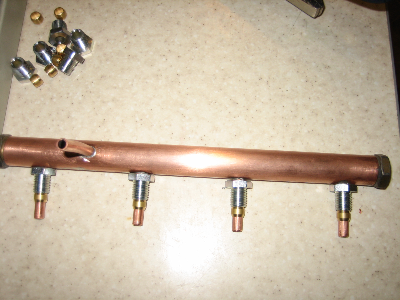

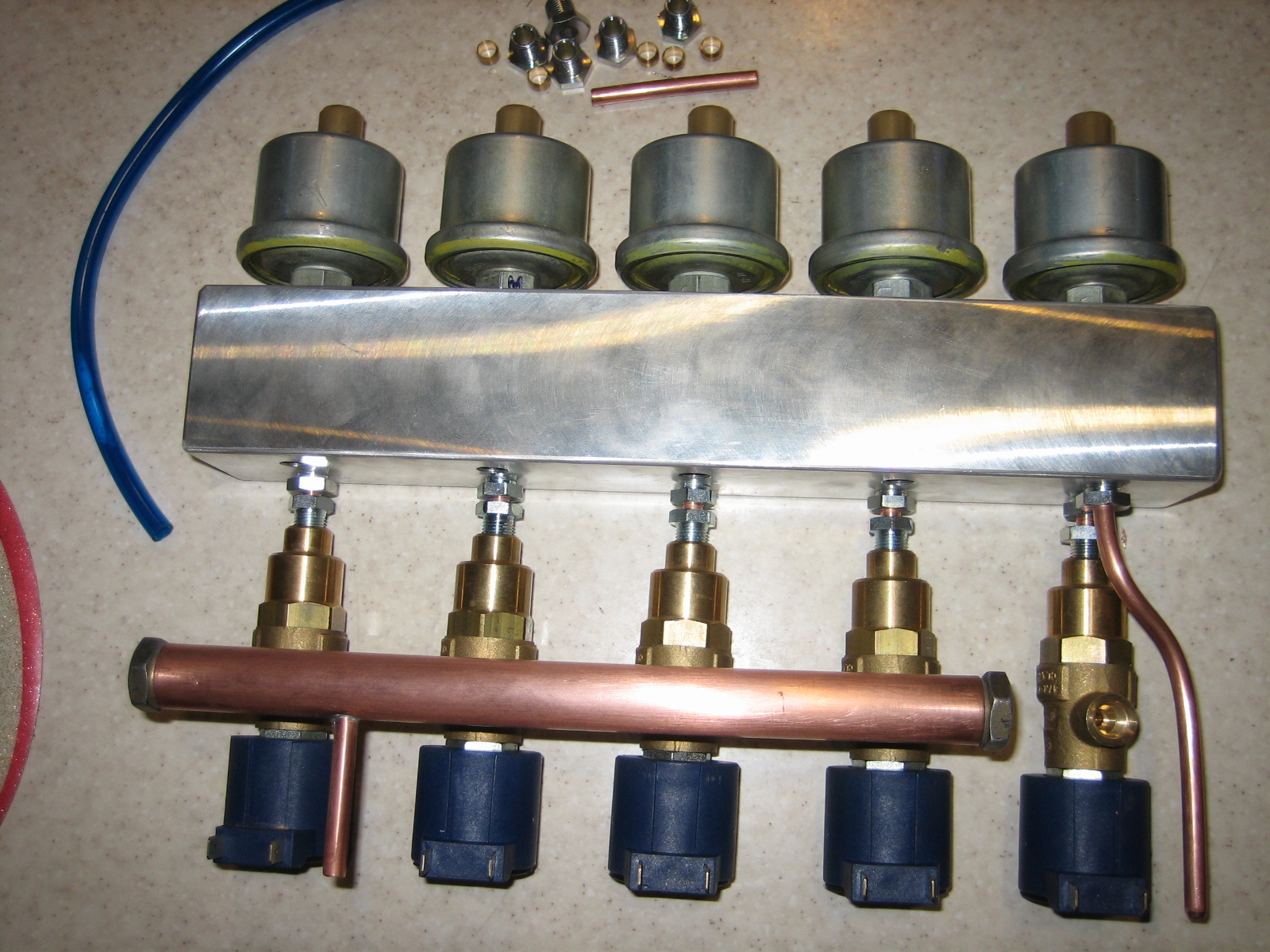

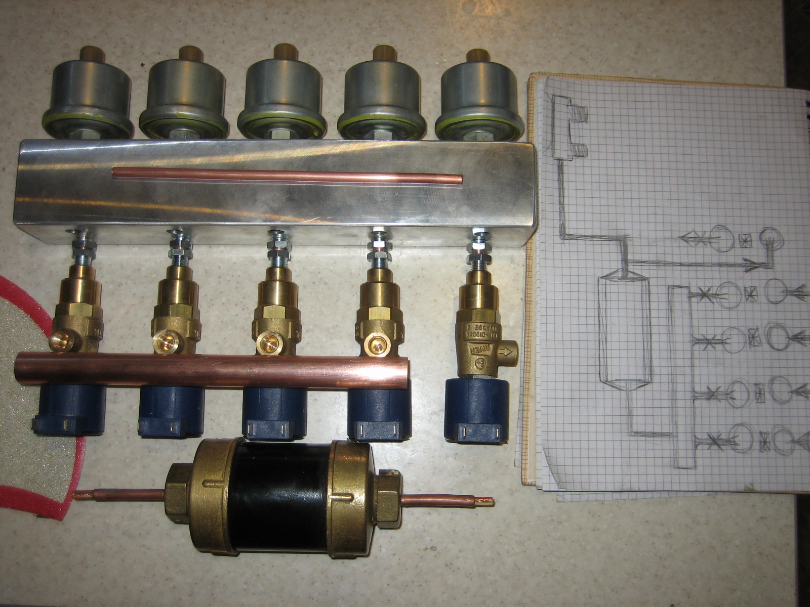

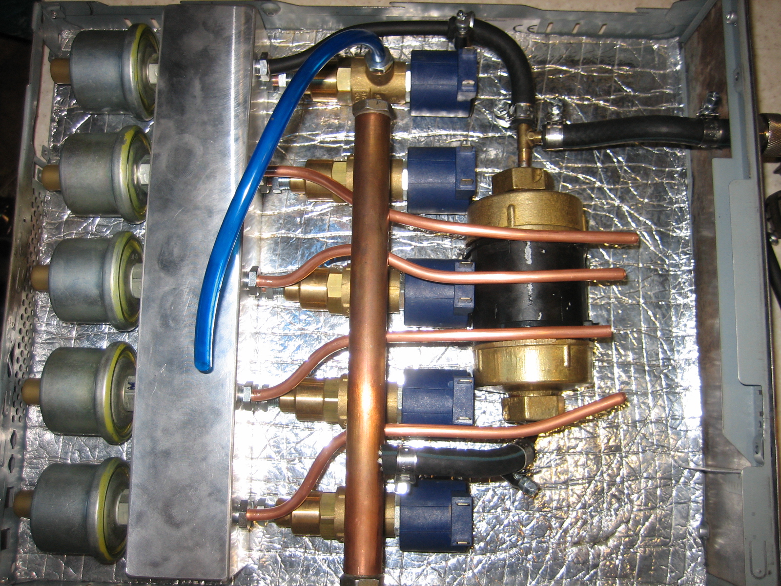

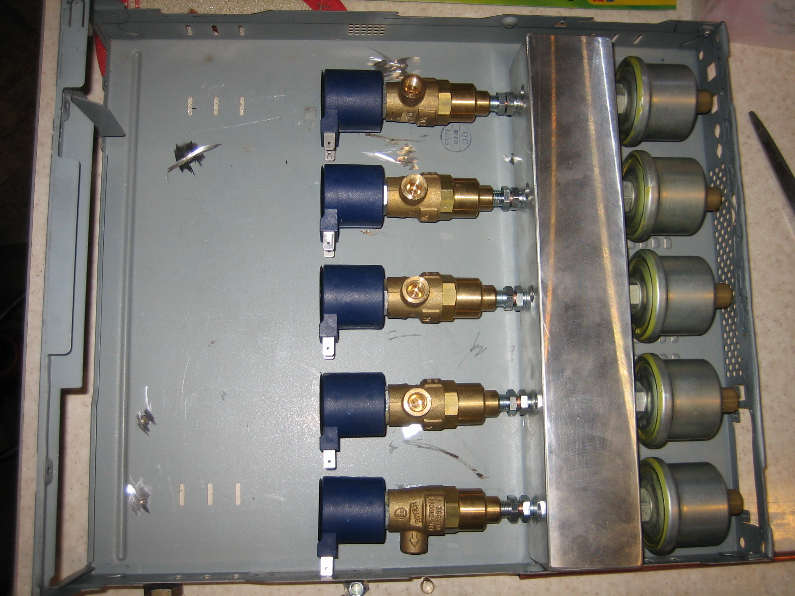

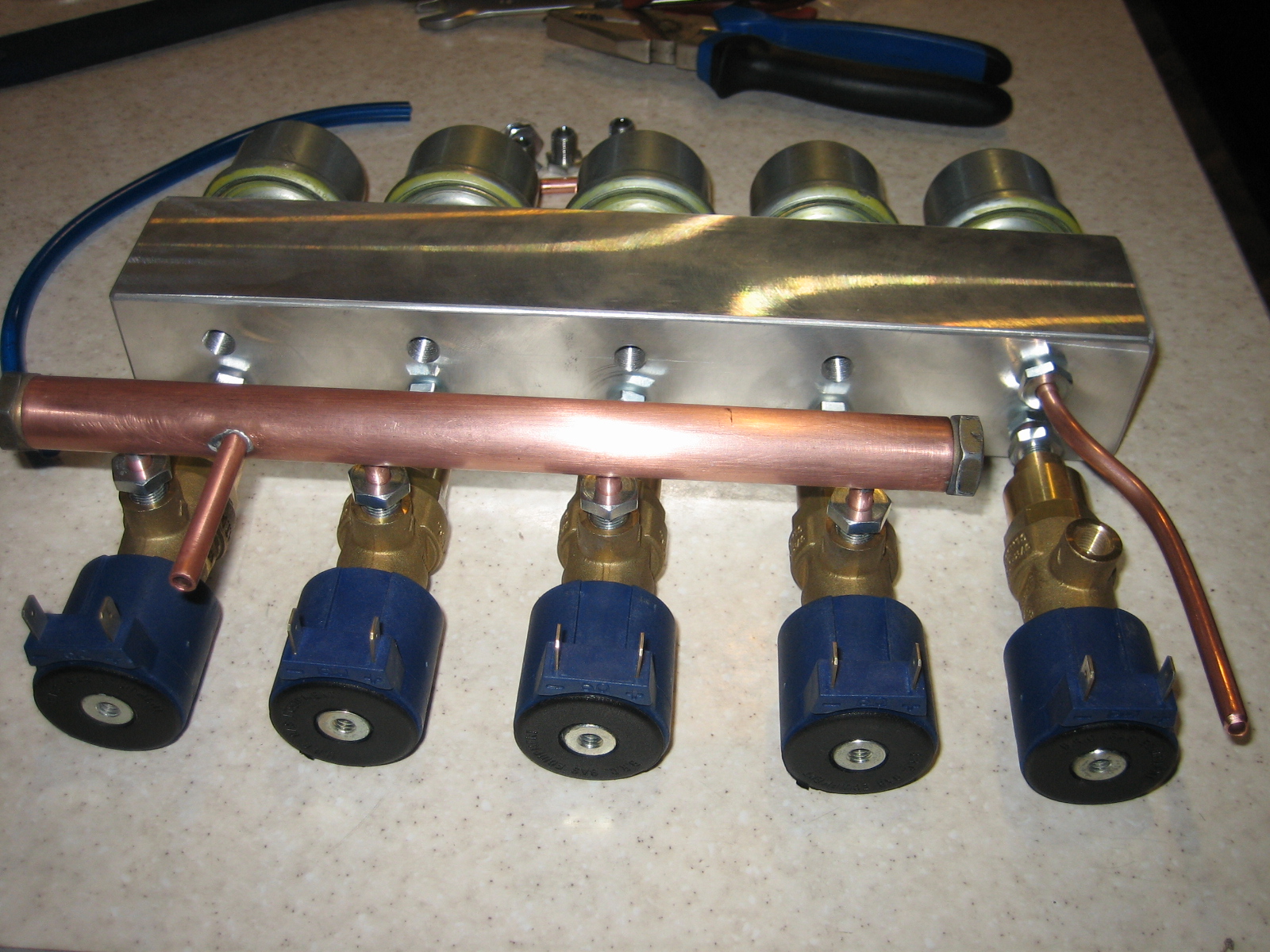

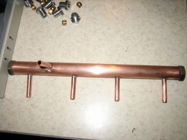

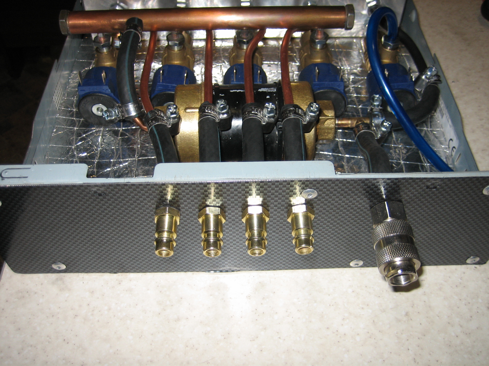

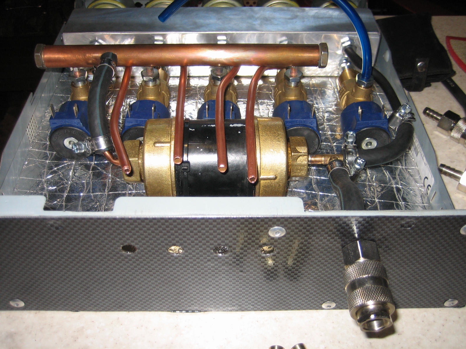

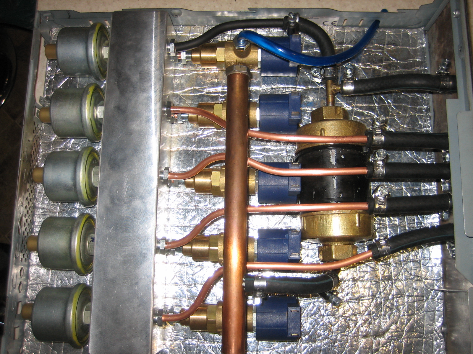

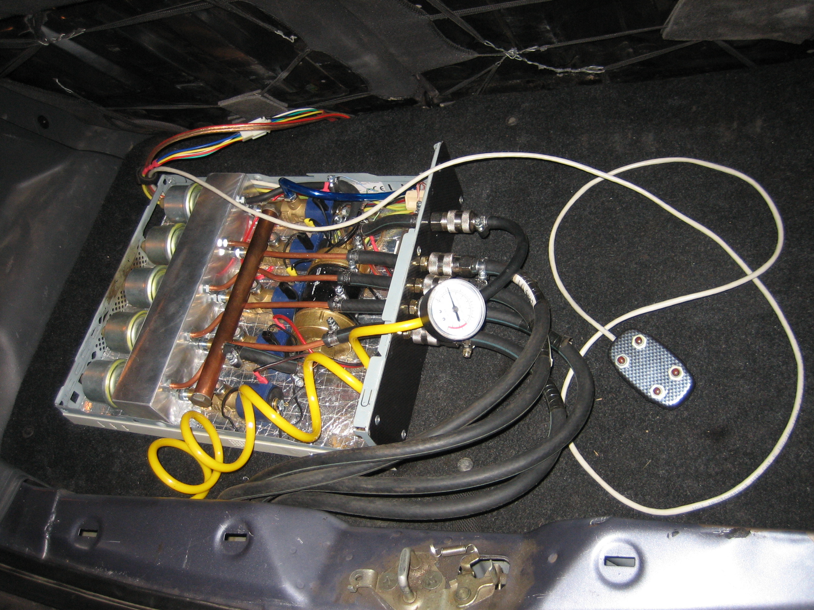

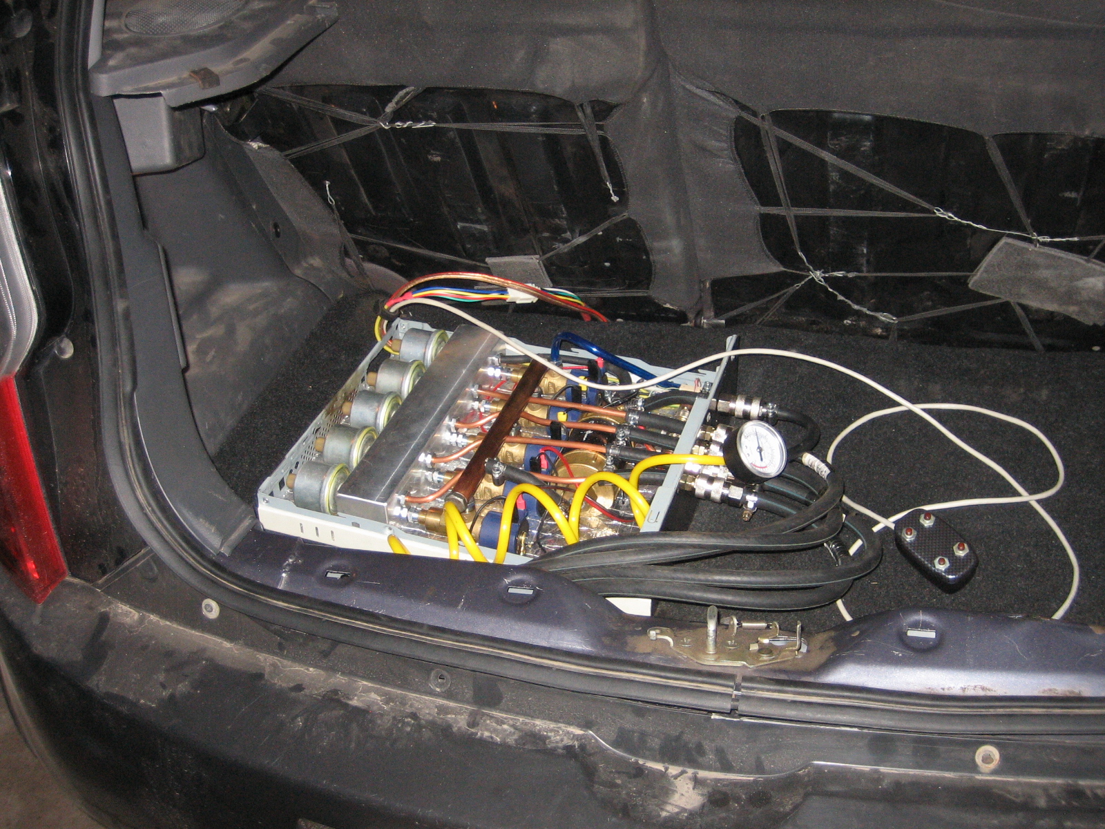

Закончил блок датчиков-клапанов:

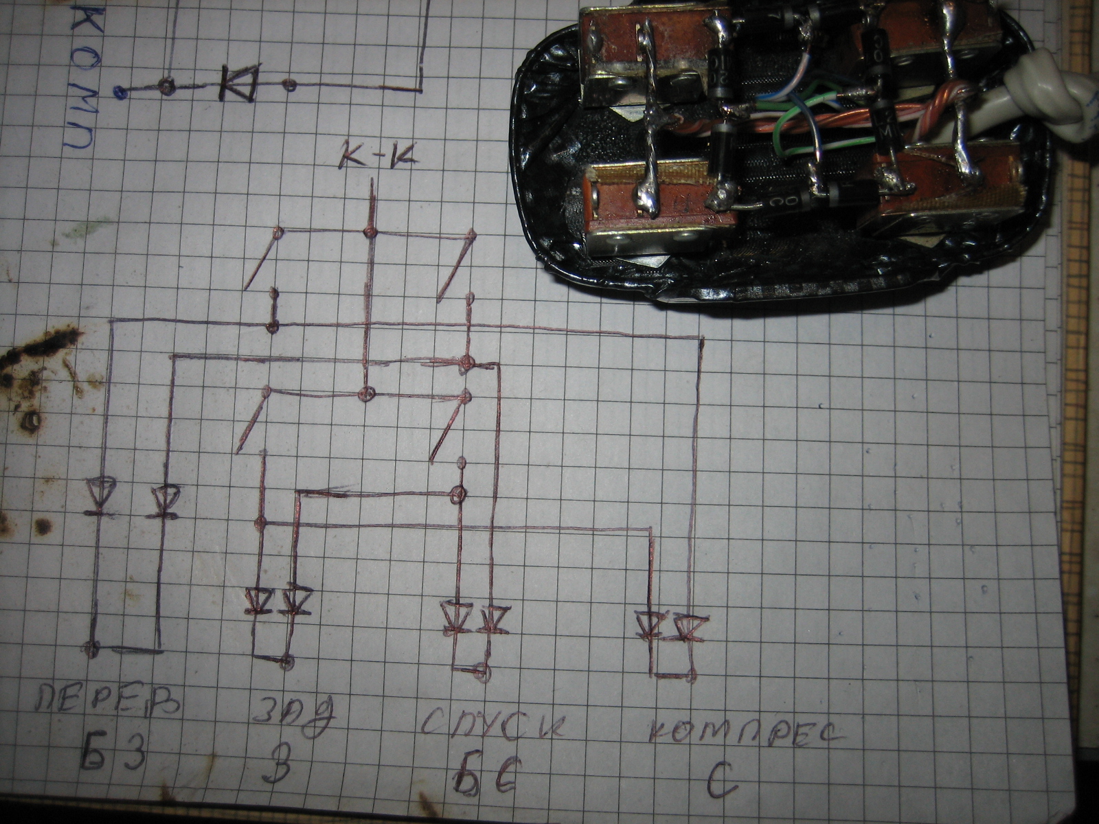

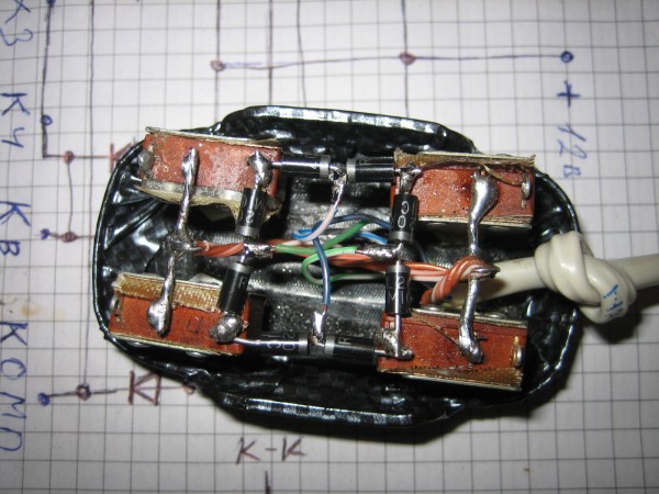

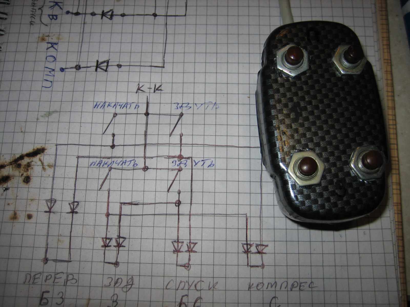

Сделал на скорую руку джойстик для клапанов и компрессора,- даже работает :-D

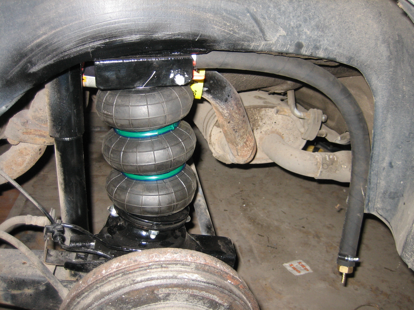

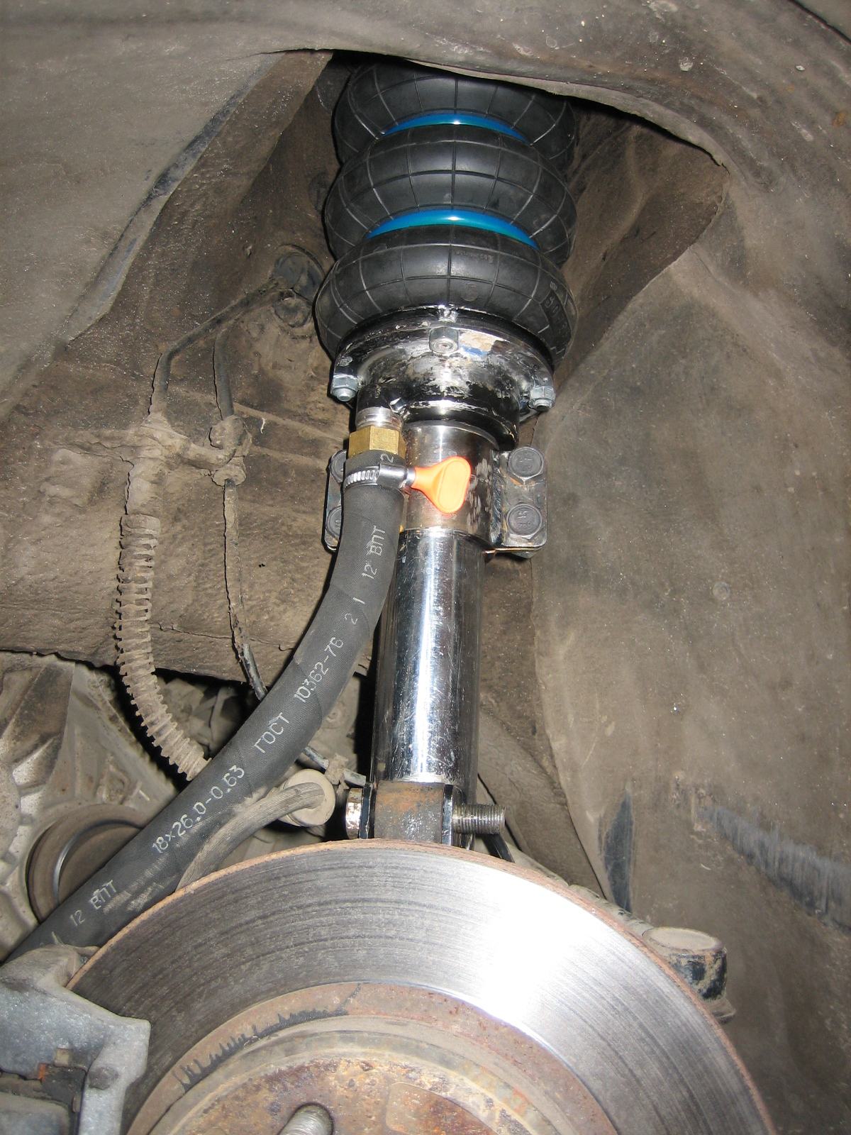

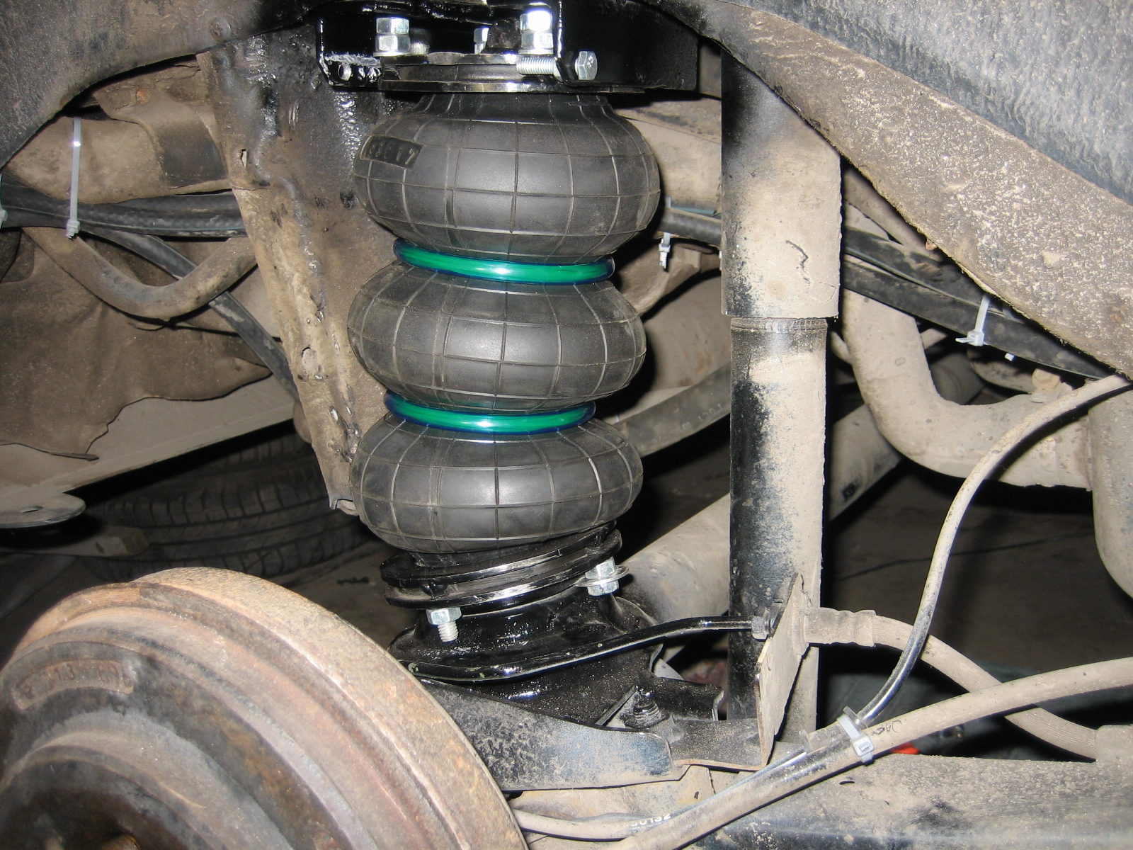

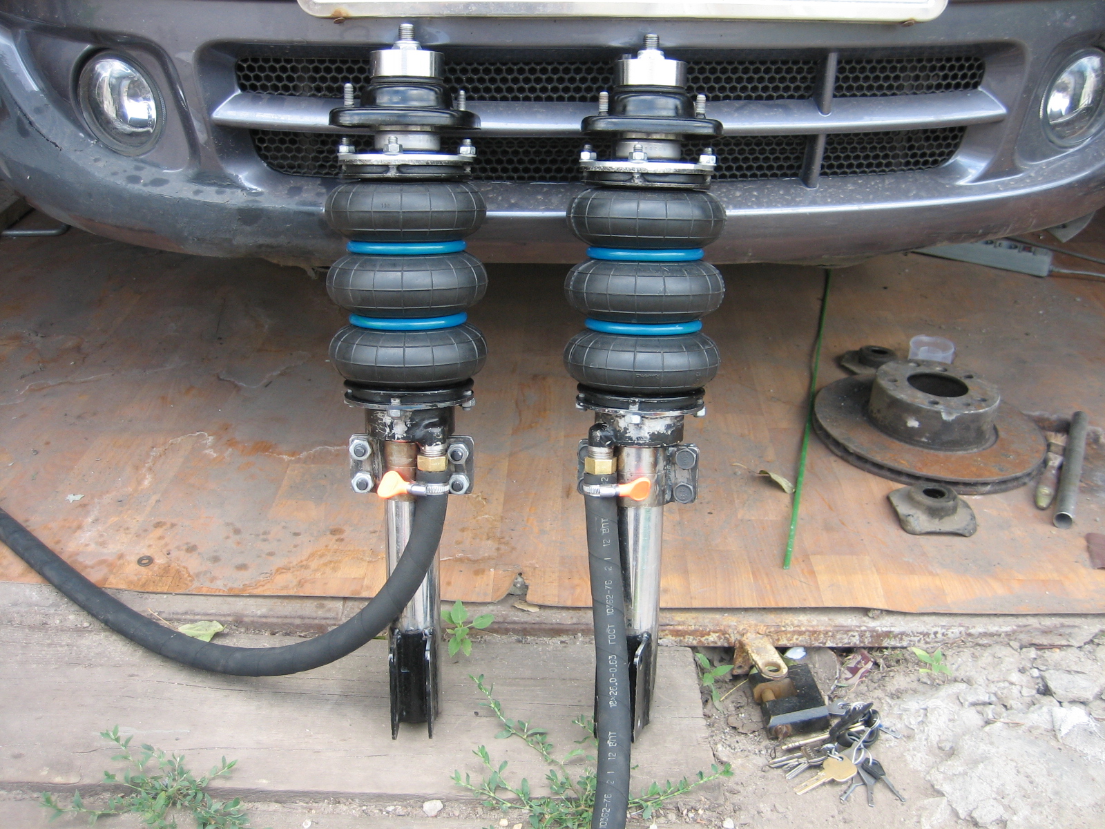

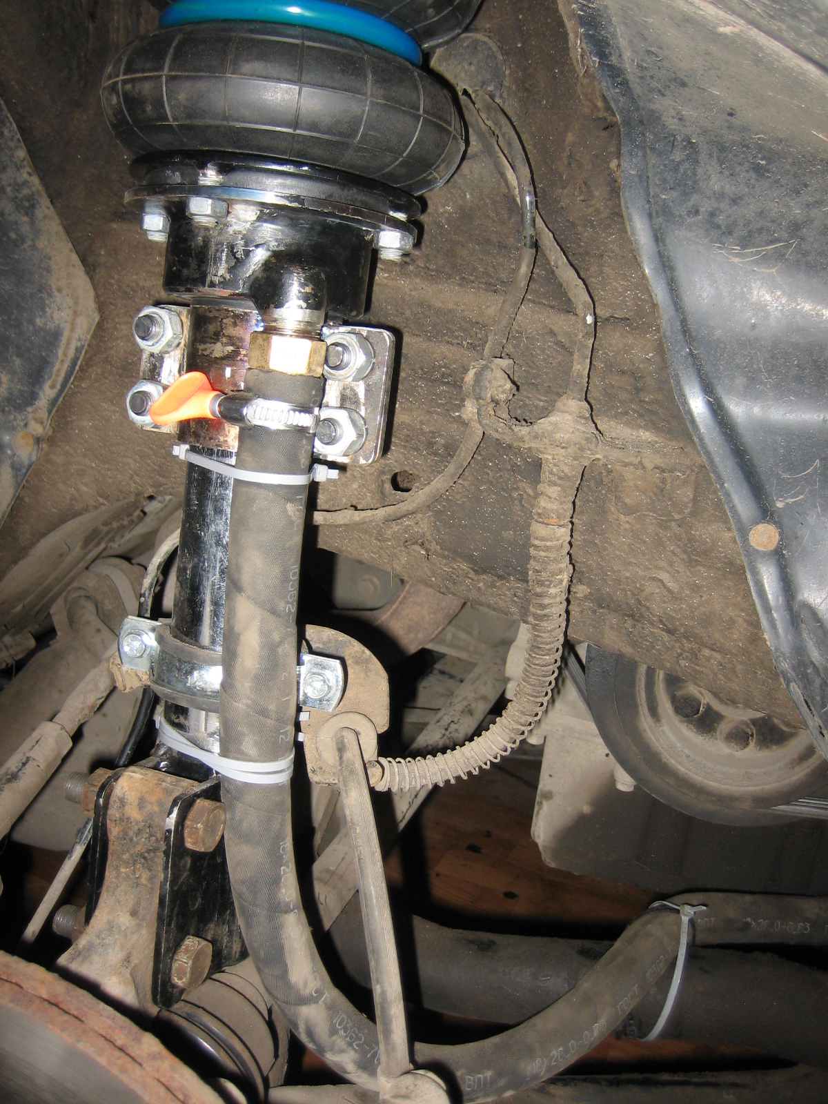

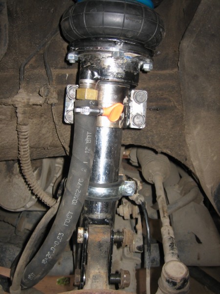

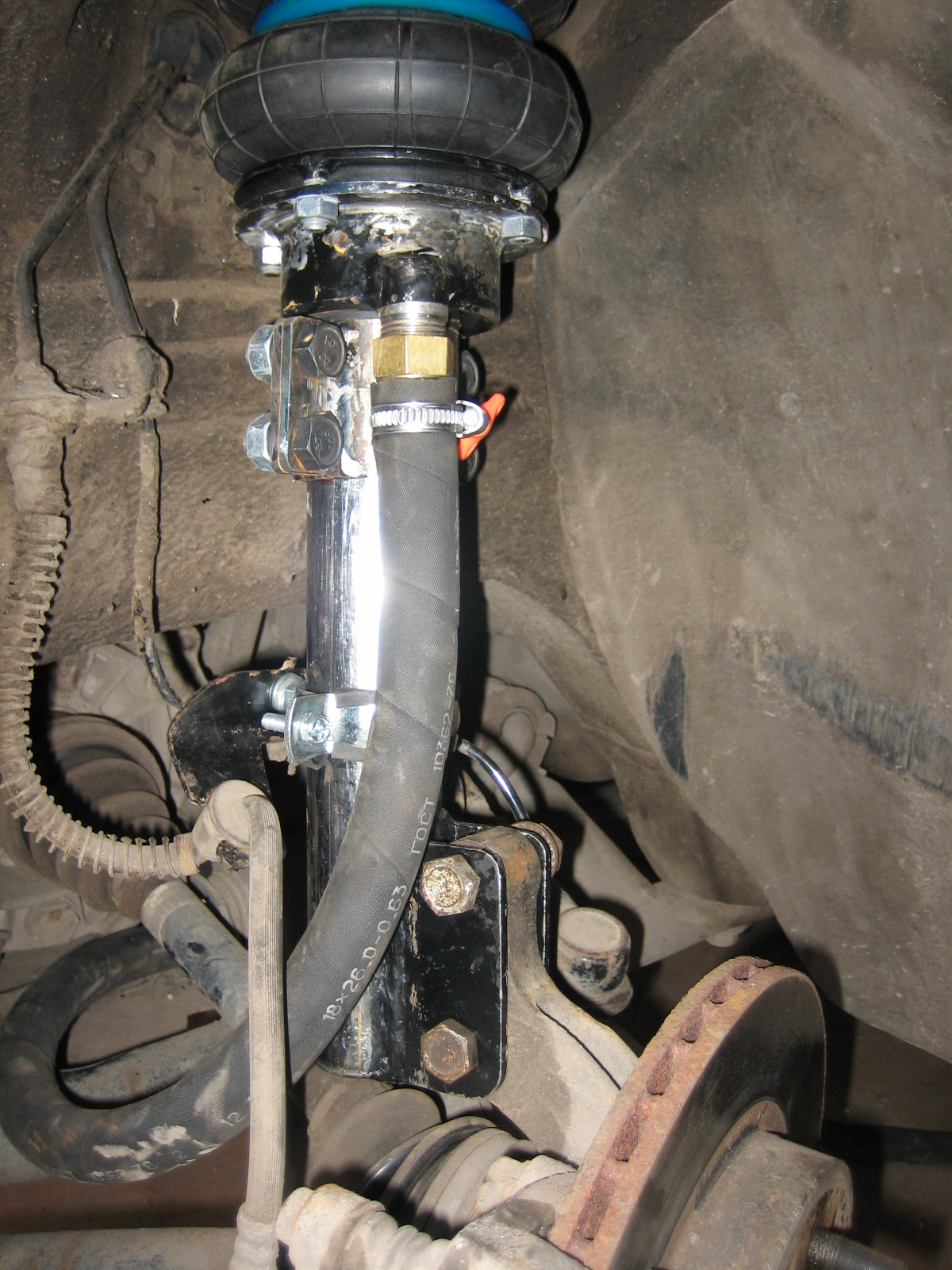

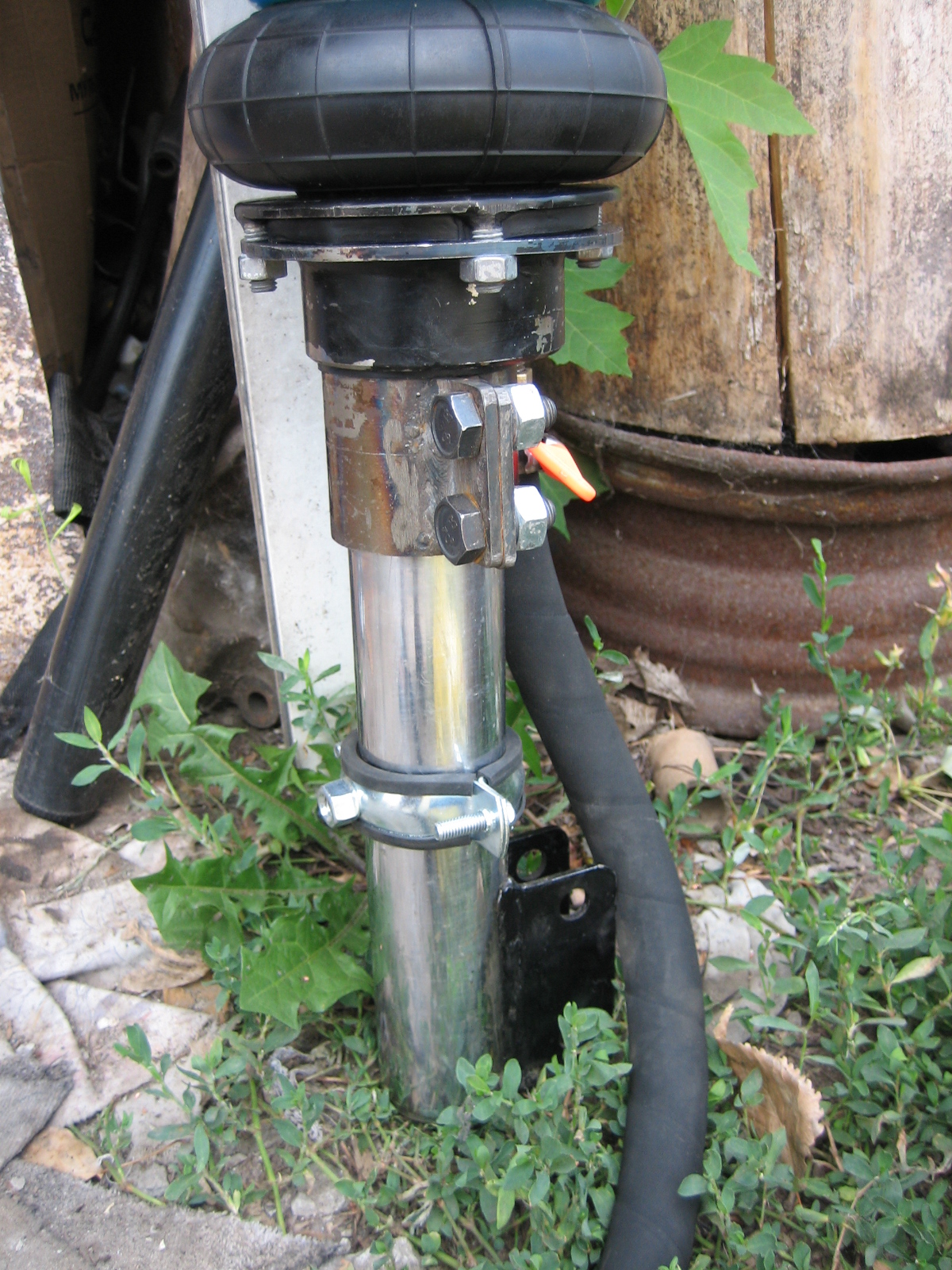

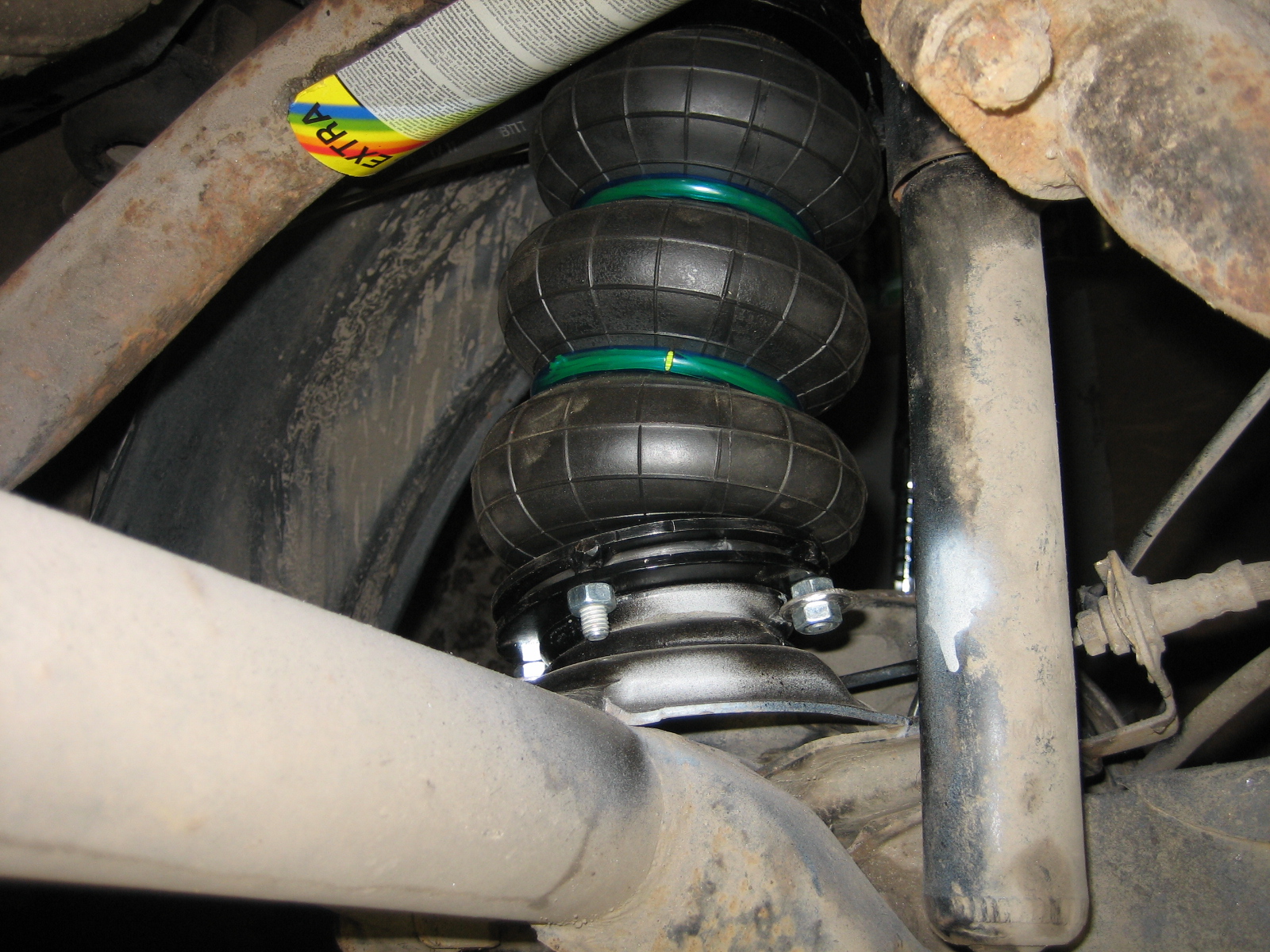

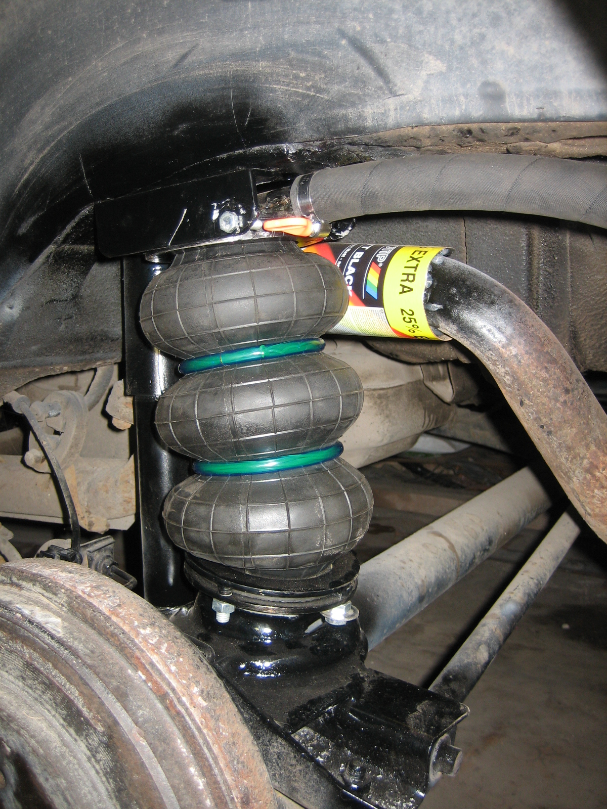

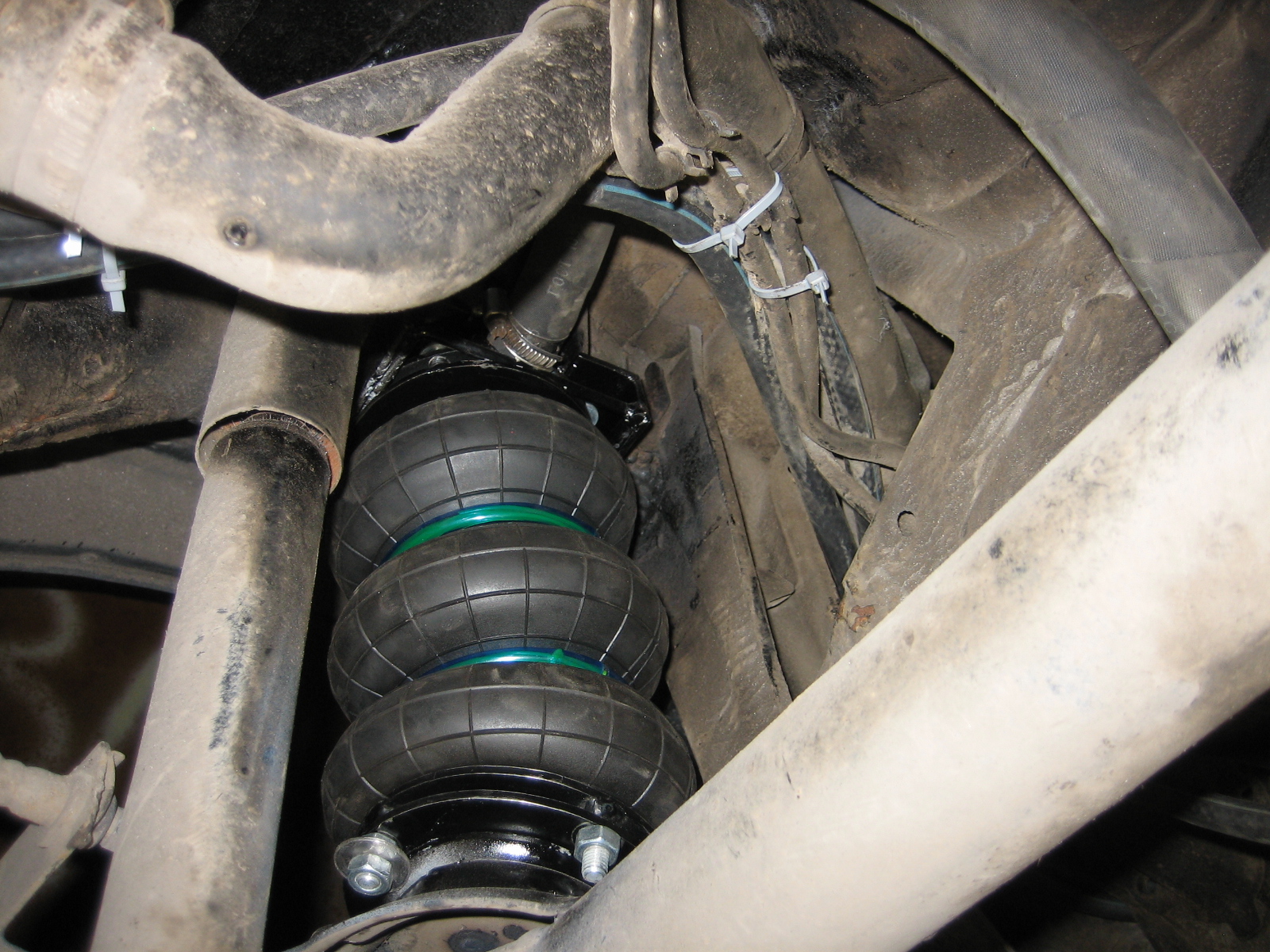

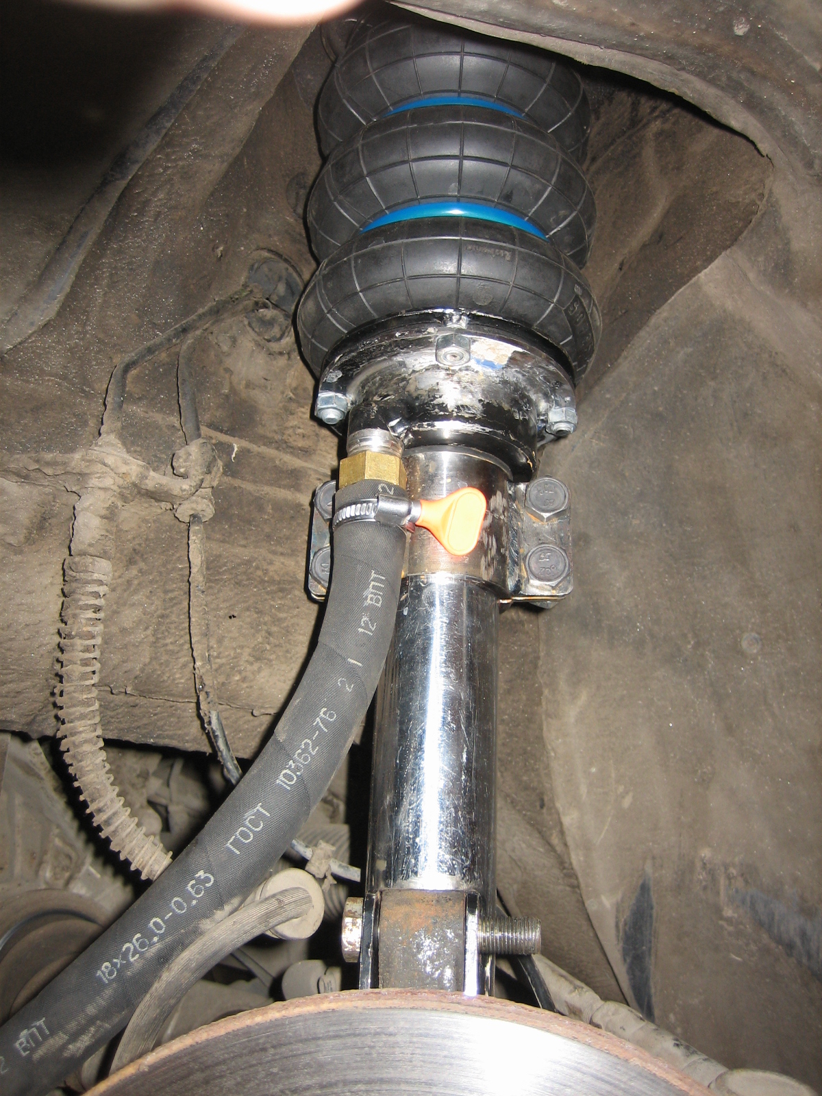

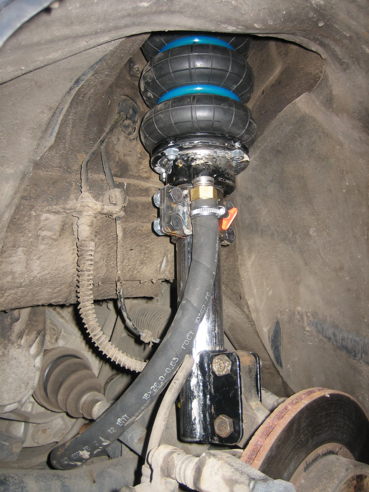

Установка на авто:

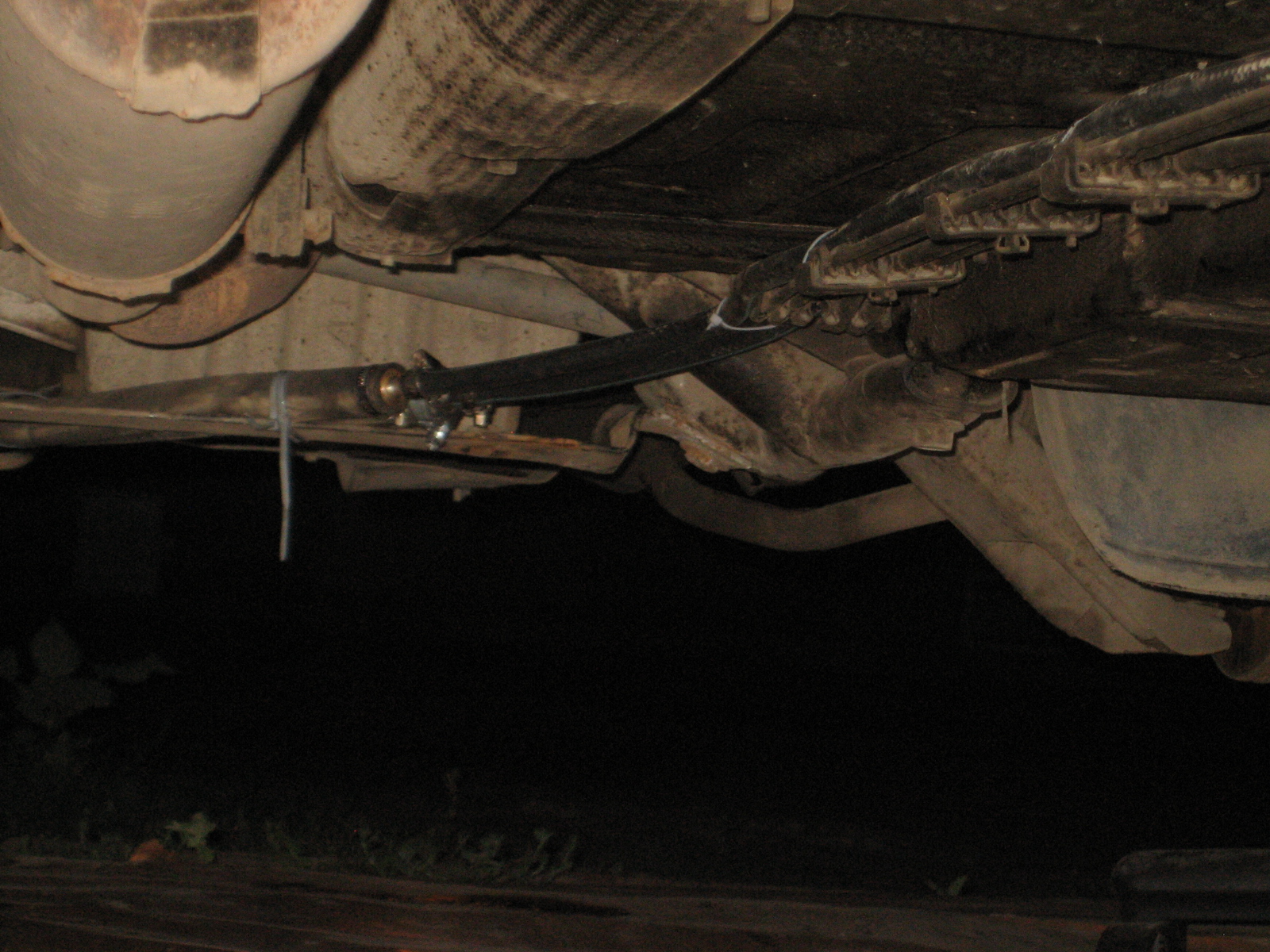

+10 за смелость. Вот только зря выхлопушку утеплил и "тепло" направил в сторону бензобака.
Под "герметиком" будит дырка через 2-3 тЫЩИ км. Проверено на ВАЗ 2107 (в.труба там толше).
сделай экран для подушки - там у Вас и есть к чему прикрутить.
Православный..
Востаннє редагувалось nalnik в П'ят липня 20, 2012 20:45, всього редагувалось 2 разів.
П'ят липня 20, 2012 20:17

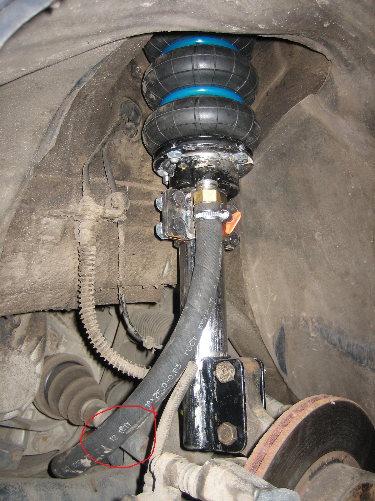

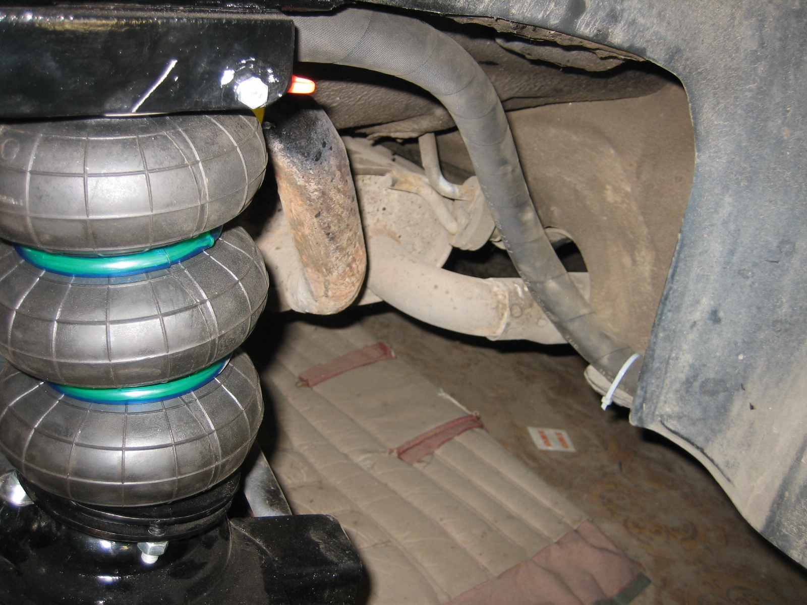

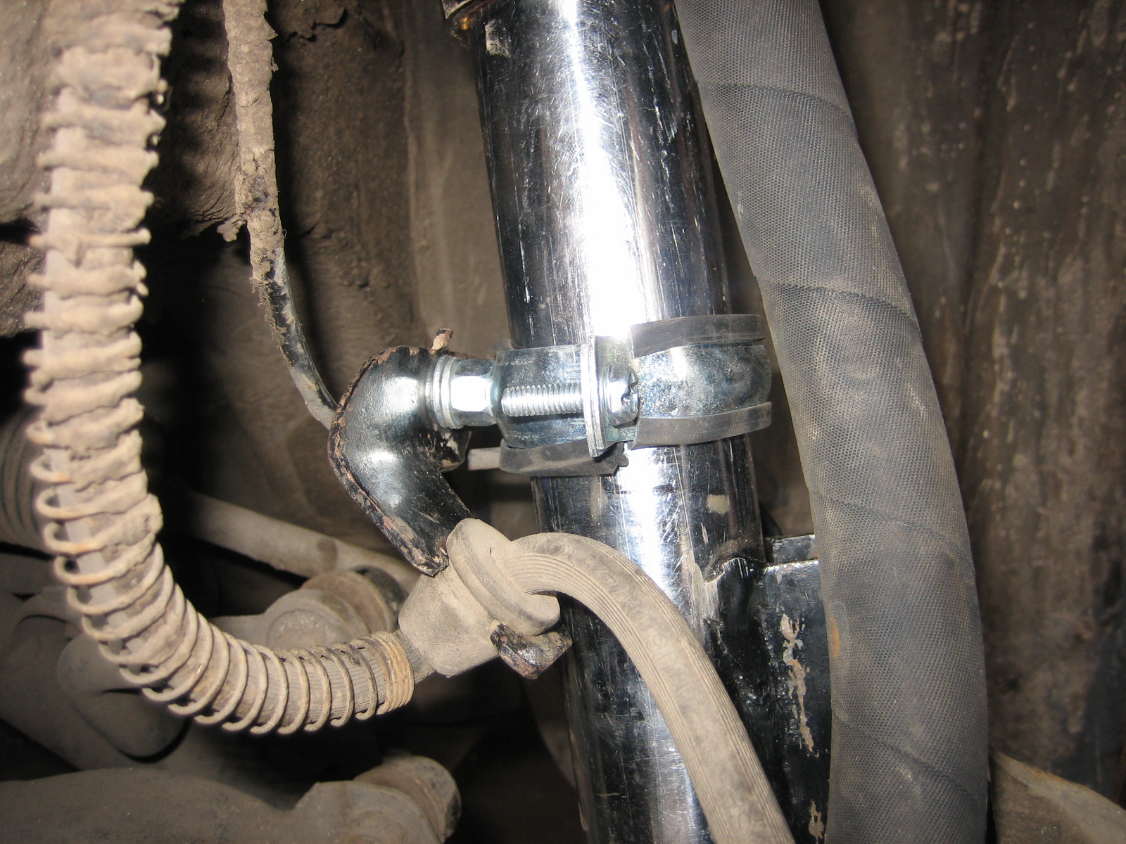

Повідомлення Re: Пневмоподвеска на Chery Kimo

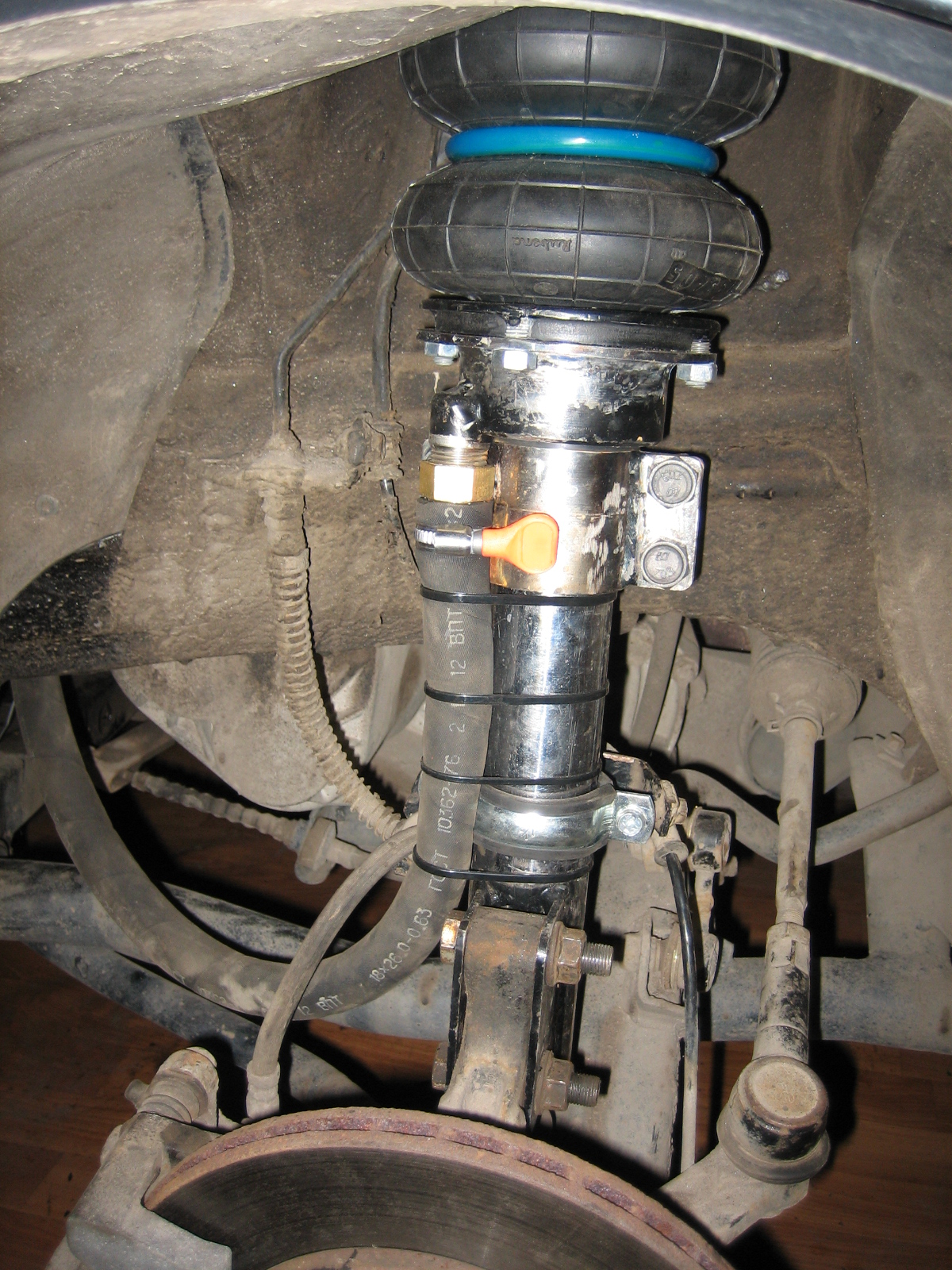

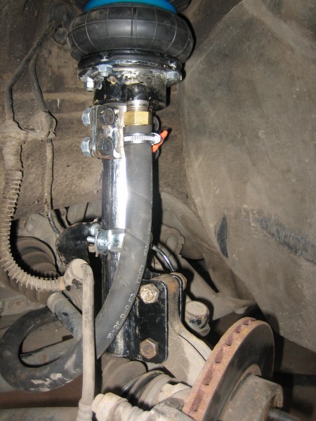

Все.Ты на правильном пути.Молодец,однако вот тут надо бы,что то придумать.Полуось может потереть шланг.
П'ят липня 20, 2012 20:26
Аватара года 2012
Повідомлень: 1282
Автомобиль: Kimo :)
Клубная карта №: 666
дедушка юра написав:
Дедуля -чтоб тебя не обидеть! Этот шланг - еще (не стоит) он там для проверки лежит!
Православный..
Востаннє редагувалось nalnik в П'ят липня 20, 2012 20:46, всього редагувалось 2 разів.
П'ят липня 20, 2012 20:31
Ну ДА.А то я ж смотрю,вродебы его надо кудато подвязать?
П'ят липня 20, 2012 20:37

По Вашей схеме и количеству клапанов - При команде "сдуть" перед(зад) - что будит?
Стравите все (ресивер) до компрессора?
И хомутики Ваши на медной трубке с такими шлангами не попрут больше 5-15км из за пневмо ударов от подушек.
Я не хотел Вас обидеть или оскорбить - если не верите то попробуйте.

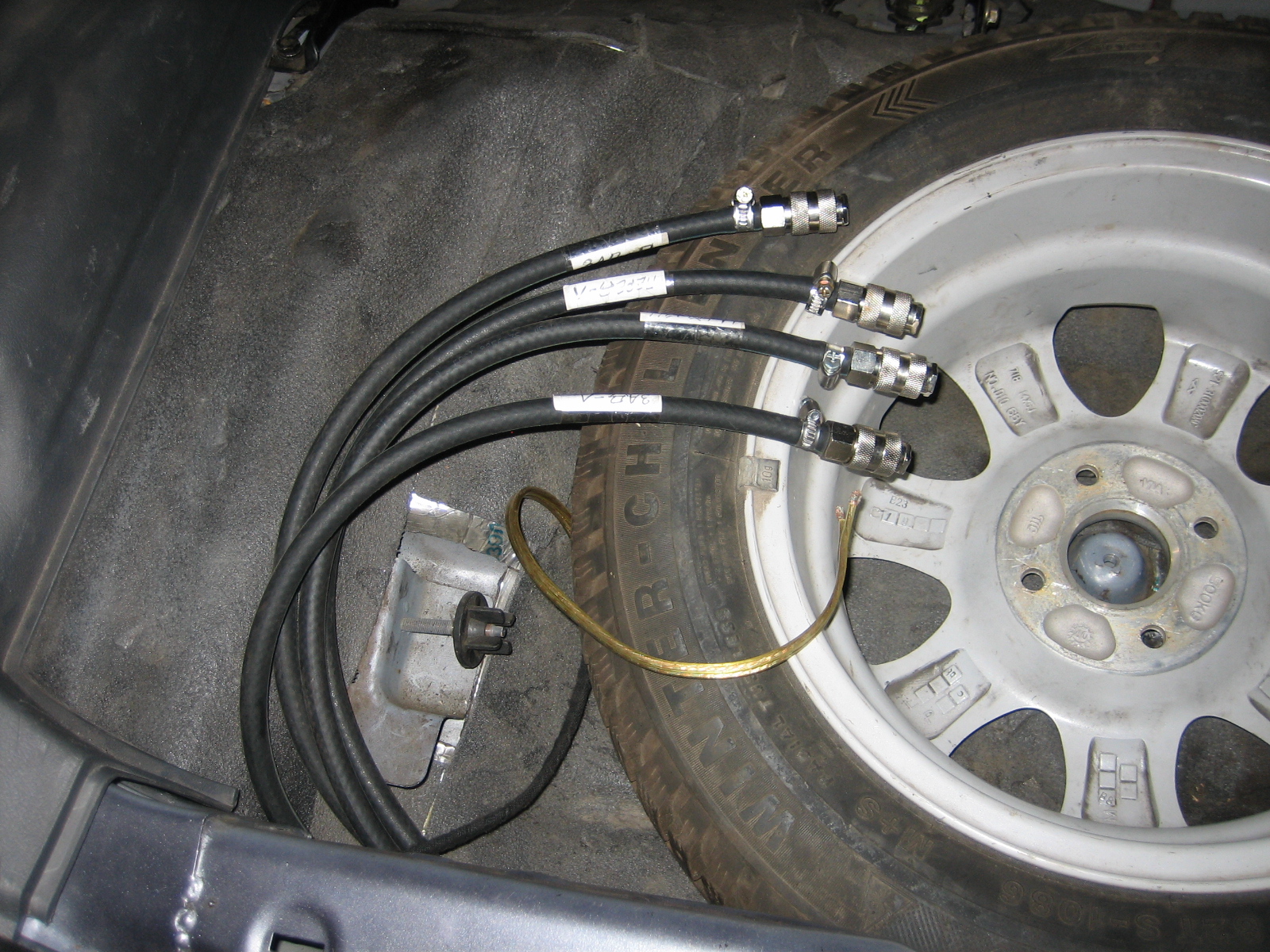

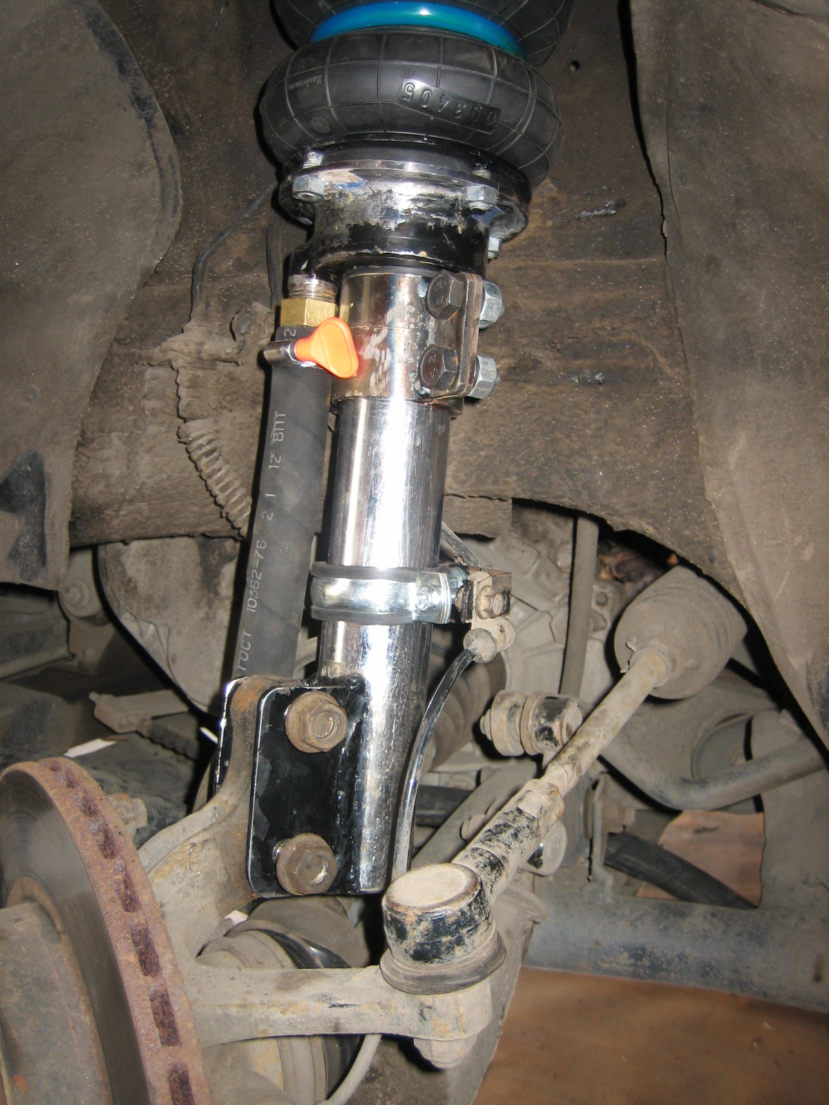

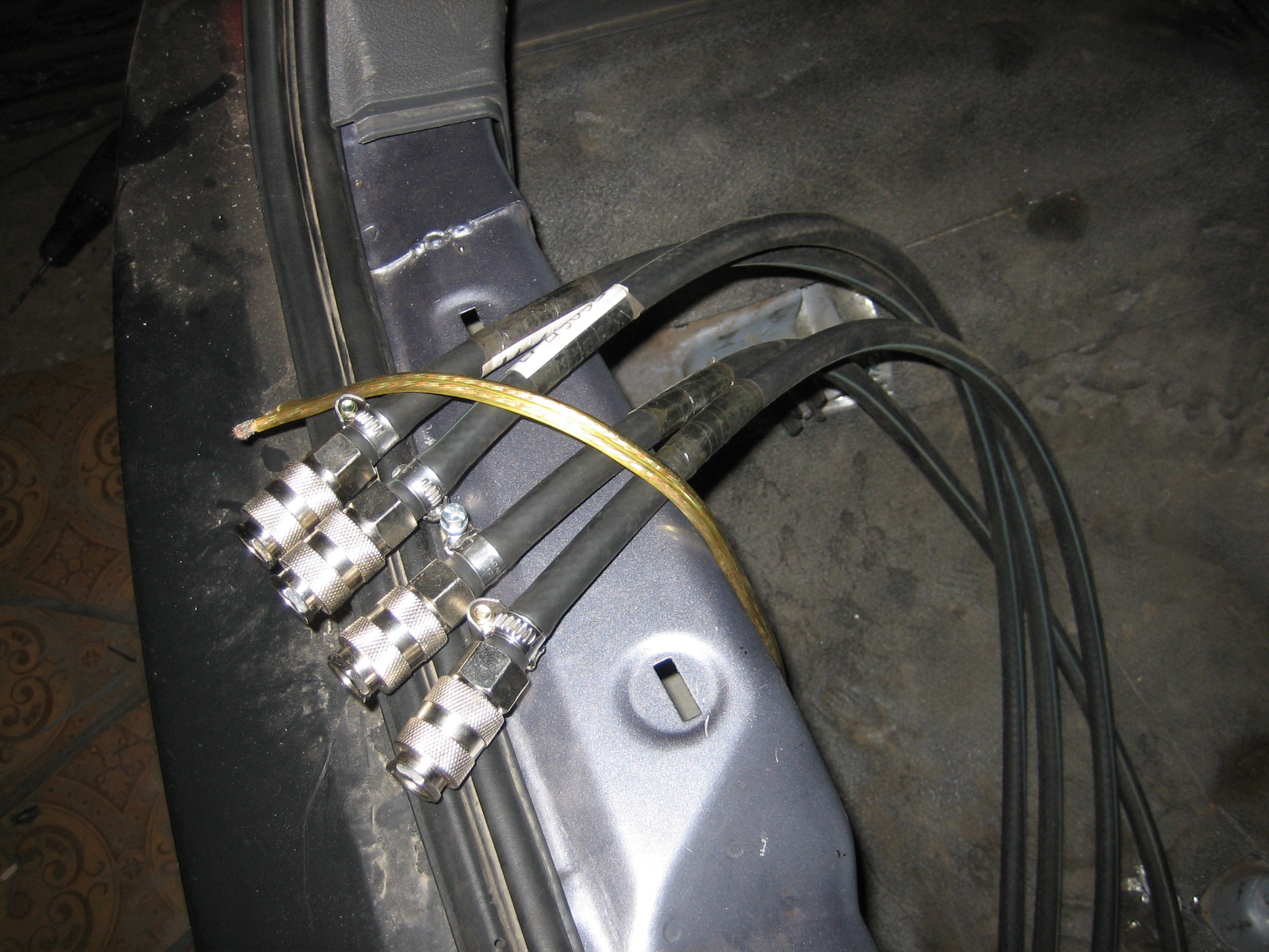

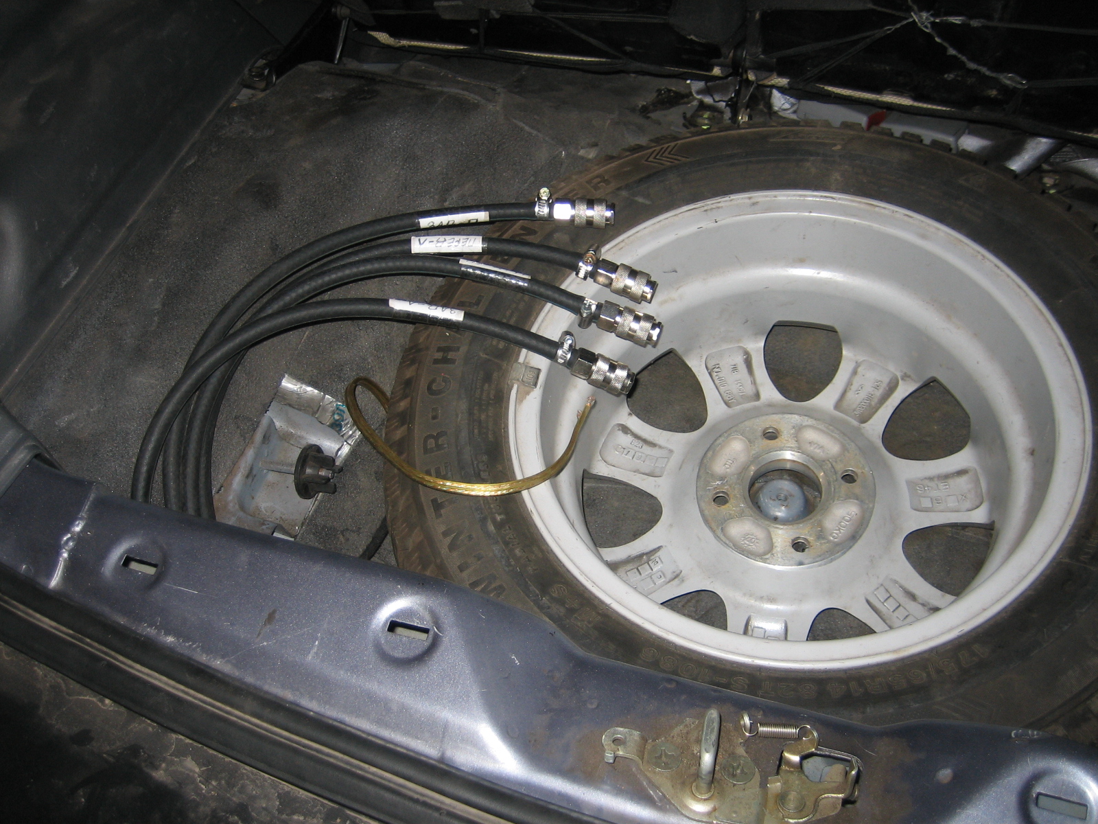

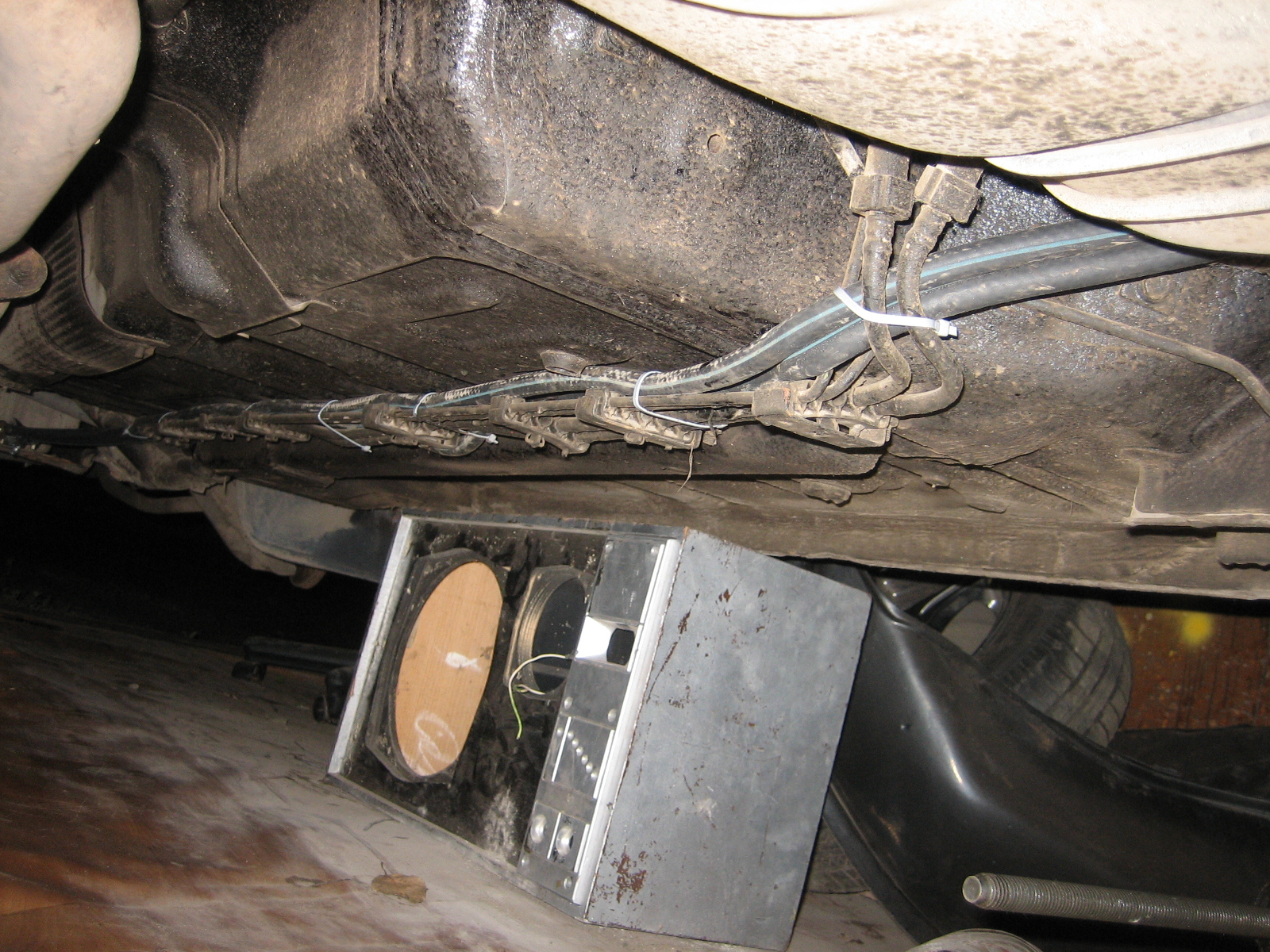

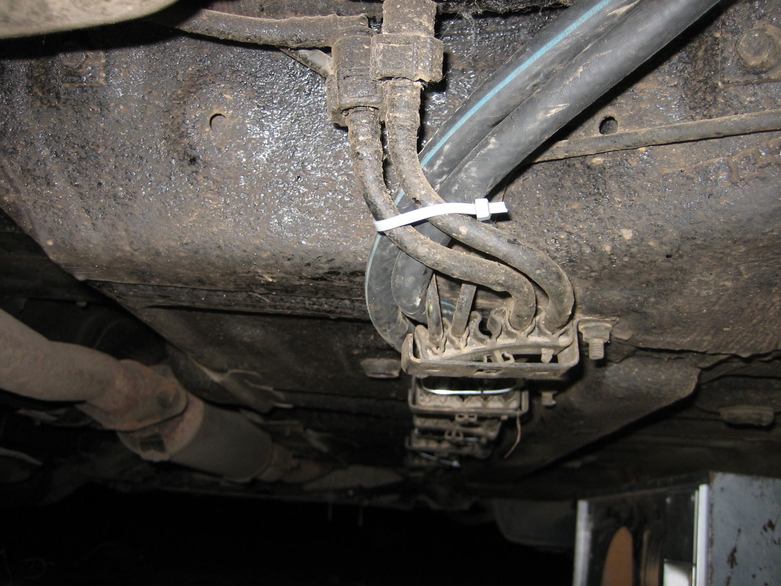

Сегодня всё окончательно проложил, прикрепил шланги так чтоб не где не цепляло!
Прокинул провод от аккумулятора в багажник, при этом пришлось разобрать пол салона. За одно пообматывал все провода немецкой обесшумкой, устранил пару скрипов пластика....... Ну в общем всё готово к ходовым испытаниям!

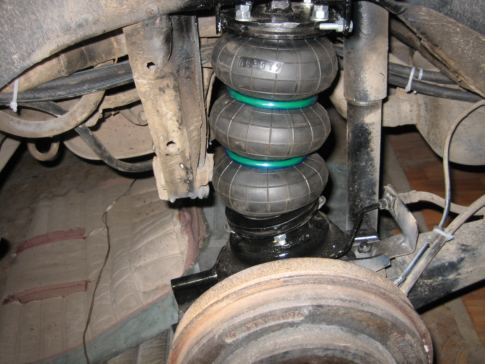

А пока новая порция фоток:

nalnik написав:
5-ти клапанная система,- устанавливаемая с завода на многие брэндомобили, и ресивер не предполагает! 8-) Если будет ставится ресивер, то добавится еше один клапан! По этому в моей схеме кроме подушек больше нечему сдуваться.

nalnik написав:
Это больше теплоизолятор, чем теплоотрожатель, та и до бака та далеко...
Даже если отгорит и отвалится, ничего страшного, там приличное расстояние, я его делал на всякий случай, лишь бы было! Та и выхлопная у нас почти холодная во время работы..... посмотрим....
Макс, пересмотри таки хомутики. Боюсь травить будет.
Бортовой журнал
Суб липня 21, 2012 8:48 ICQ
Мастер года 2012
Повідомлень: 1174
Автомобиль: bmw525+KIMO
Та отлично хомуты держат, и сам 10,5атм давал, и более авторитетные пневмоподвескостроители их используют, годами ходят!!!
Хомуты брал не самые дешевые -нержавека!!
Мой бортовик
Суб липня 21, 2012 9:44
а я бы белые стяжки заменил на черные пандуит, хоть туда солнце и не светит, но черные надежней.
Стяжки использовал, те что были, новые не стал покупать! Цвет: серый и черные, белых небыло. 8-)
Я позже куплю стяжки по толще и продублирую, если черные лучше, куплю черные!! Я думал они цветом, только для красоты отличаются, буду знать!

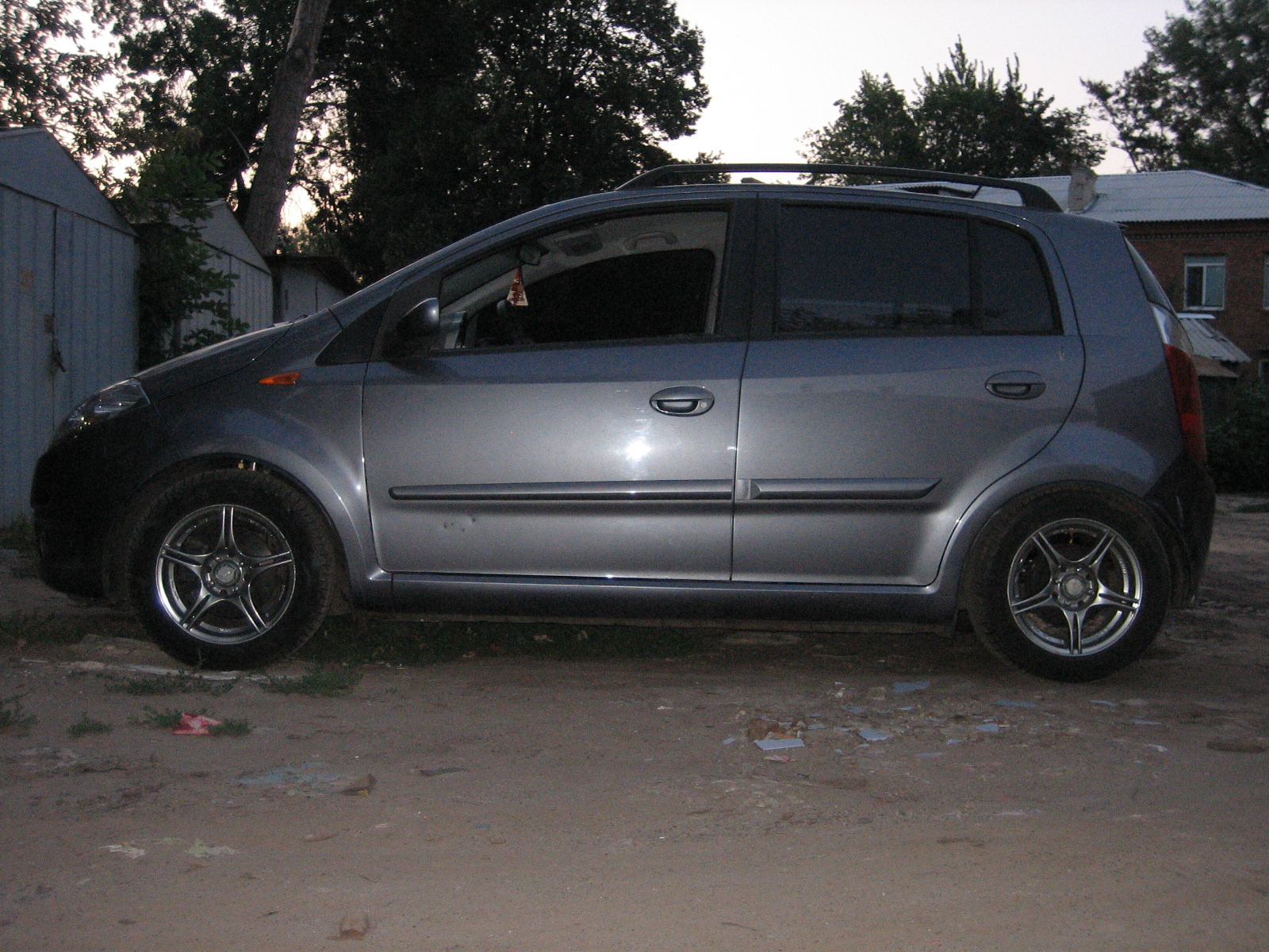

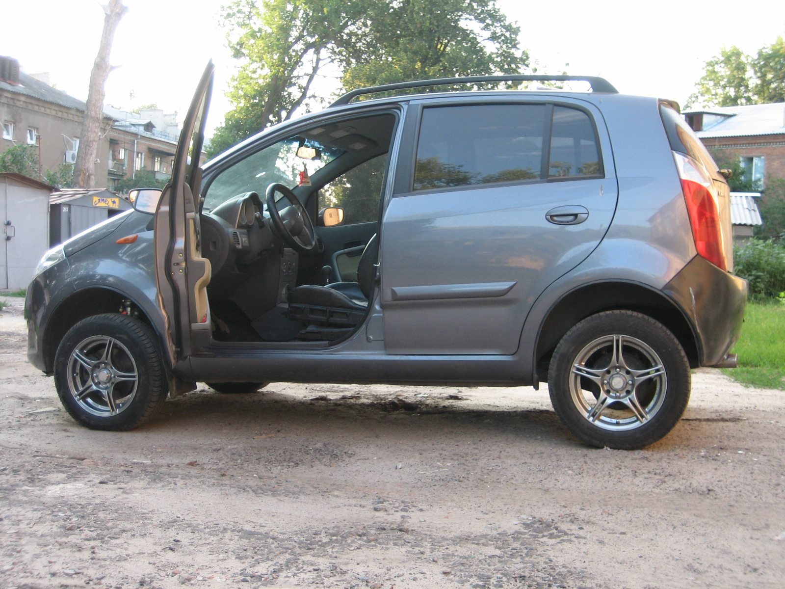

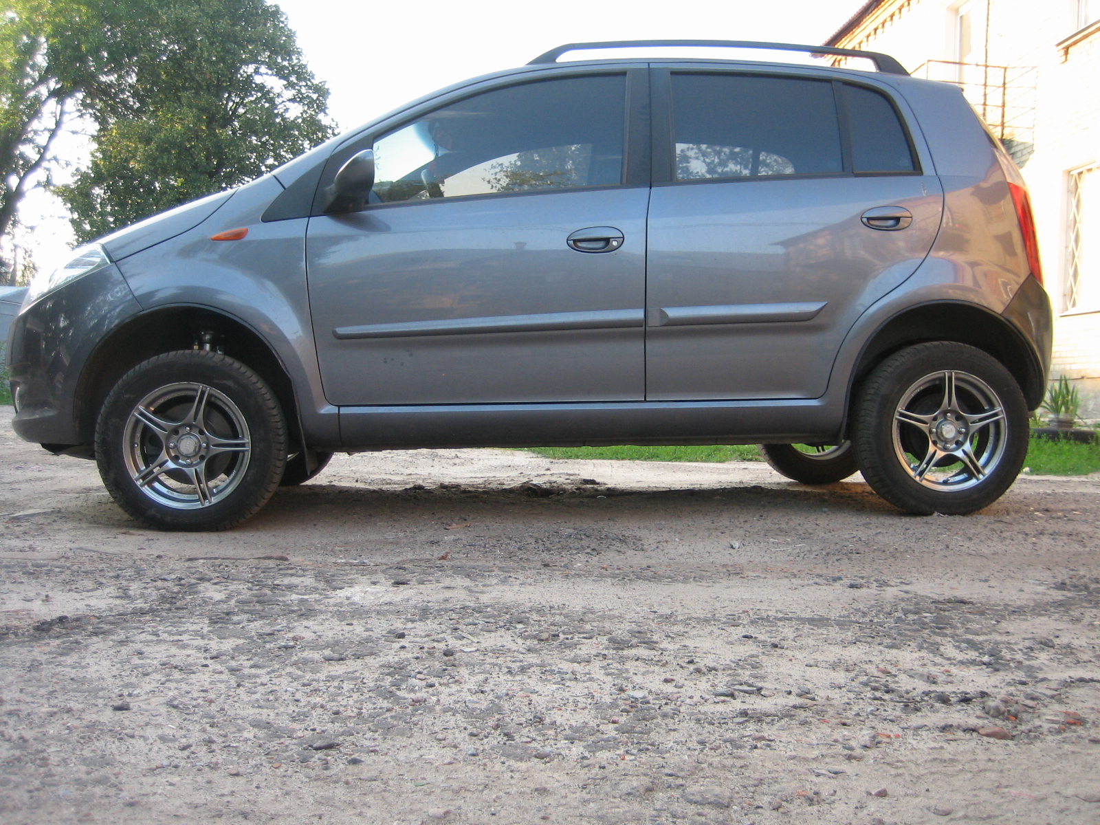

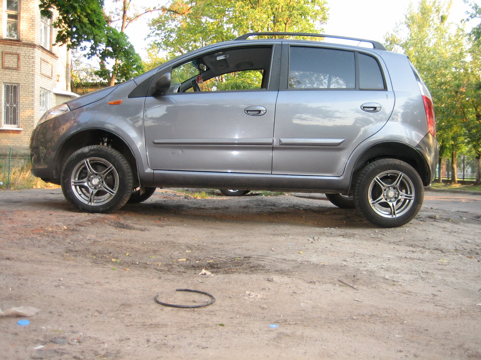

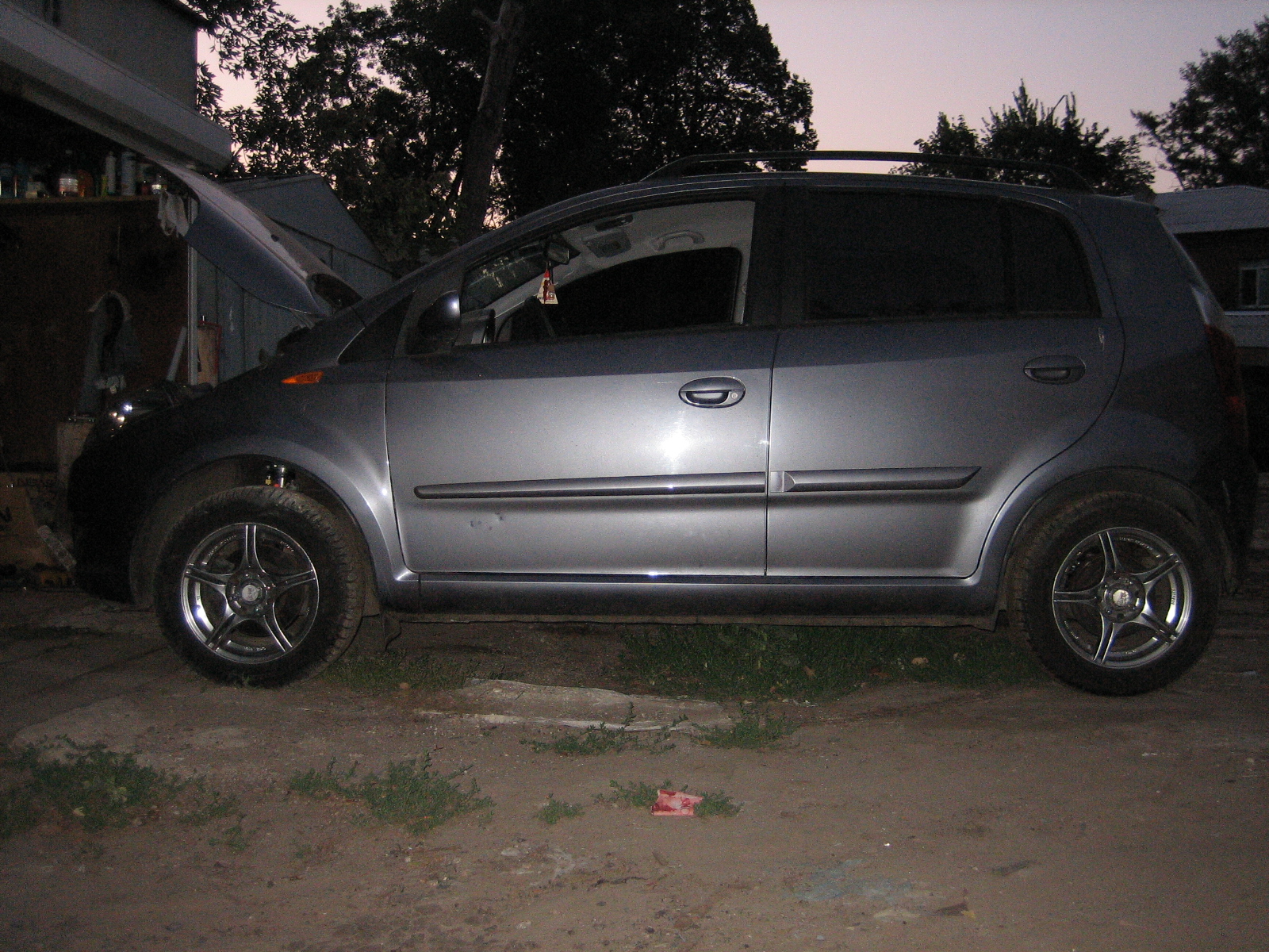

Клиренс для трассы (еще не на отбойниках)
Типа- норма
КИМО- вездеход :-D
БДК (блок датчиков клапанов) пока просто лежит в багажнике без крышки и не прикреплён, на днях приведу в порядок
