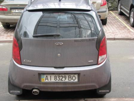

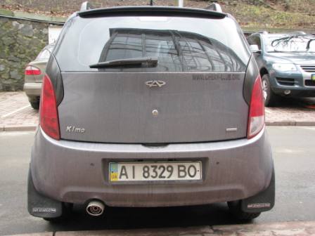

Затонировал задние поворотники... :idea: .....красотень не описуемая :) ....тонировал польским лаком "специально для ламп" CZARNY .
Из полученного опыта: 2 слоя лака в принципе хватило бы, покрыл 3 слоя-лишковато. Обезжиривать нужно антисиликоном потому что- растворителем побоялся, вначале отмыл средством для мытья посуды и потер губкой-пластик покрылся мелкими царапинами, как бут то помутнел :( . Протер спиртом, согрел балон с лаком и стал красить.....перерывы между слоями 20-30 мин, старался ровными слоями но в одном месте "перелил". Так как нет помещеня под покраску-красил на роботе, в отдельной комнате-нахватался пыли ....и вылезли 2 жирных пятна :not_i:

Фото хде, дружище? Фары снимал или на месте красил?

это для нас не ново. Первопроходец был Михадзе. Затем сделал я.
Фары лучше снимать. Обезжиривать 647 растворителем. Только лак у меня немного другой. Я положил около 15-20 слоев. Имхо, лак который я использовал лучше, потому что можно плавно регулировать степень затемненности.
