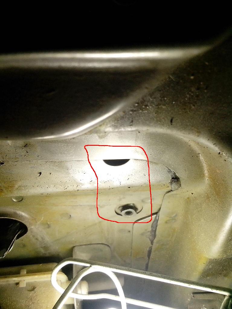

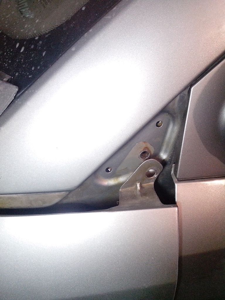

Повідомлення Re: влага под водительским ковриком
Снял осенью левое крыло. Вот 2 отв. через которые вода стекающая с передней левой стойки проникает в салон под ноги. Замазал герметиком. Со стороны салона подобраться к ним без разборки не получится. Также на силикон посадил клипсы которые держат пластмассовый треугольник возле двери. Кажись помогло.
Сер січня 15, 2014 22:14
Повідомлень: 274
Автомобиль: Chery qq613
тоже недавно снимал крылья , помыл , обезжирил, обработал всё антигравием и сверху покрыл мовилем , лишних отверстий не оставил , вроде все сухо . полость под пластиковой накладкой(жабо) залил мовилем , сквозь швы не течёт . фотки не делал (
