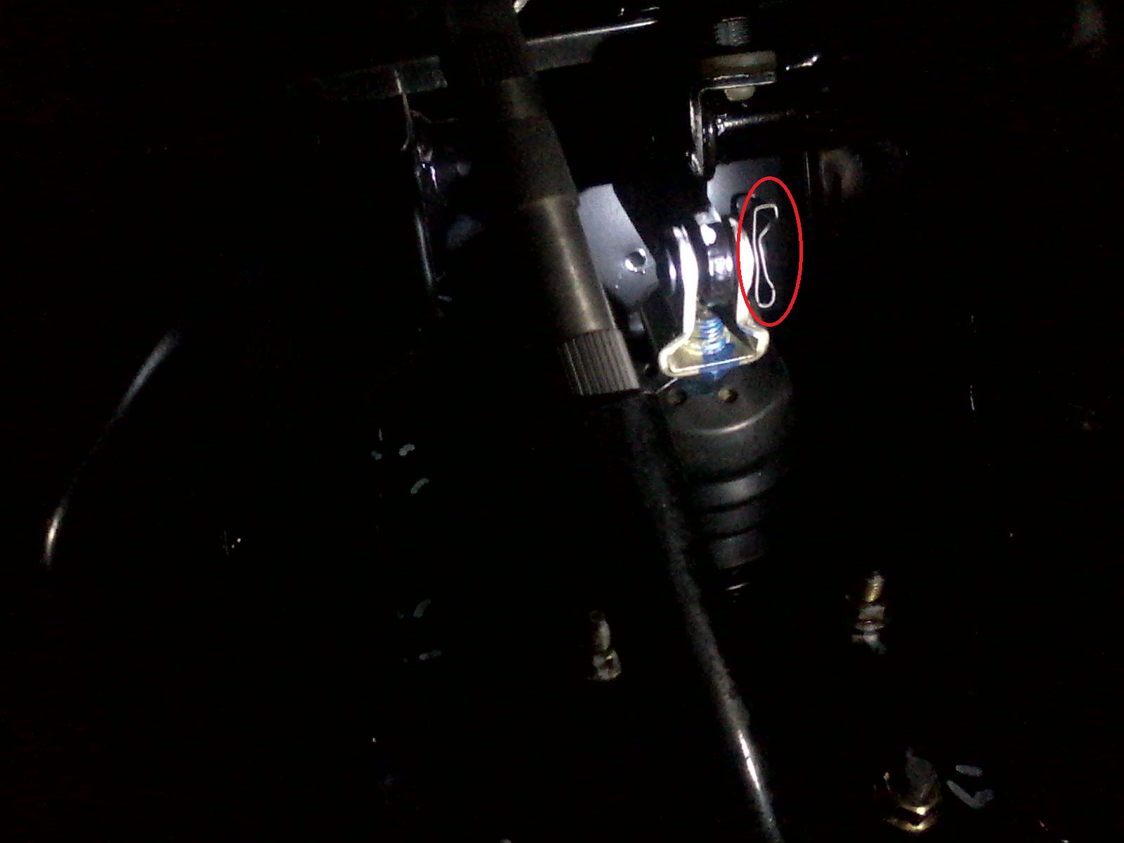

Товарищи! Подскажите, как и где уменьшить "люфт загорания стопов"?? Заметил, что фонари стопов стали загораться при сильном нажатии педали тормоза, раньше загорались после утопления её сантиметров на 1,5-2, почти сразу. И стала щёлкать (типа дзынь) при нажатии педали тормоза вот эта "штучка" на фото над педалью (я её подёргал - она гуляет). Тормоза работают исправно. Боюсь, что сзади идущий автомобиль может и въехать, не увидив моего торможения...
Нед жовтня 07, 2012 19:55
Повідомлення Re: Тормоза, колодки, барабаны
То,что ты обвел красной чертой-ерунда .Смотри выше .Переключатель регулруемый. :)

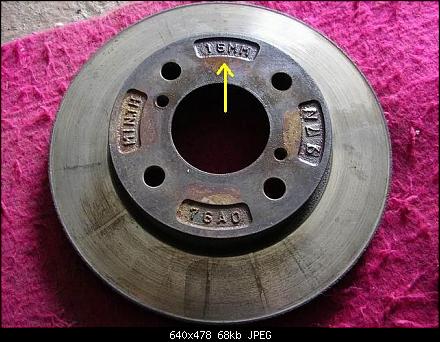

Панаскин написав:
Иваныч ,а за чем?
Привет Юрчик.Ты знаеш,замерял я штангелем,однако подкрадывается замена диска(гдето около 15 мм) :(
Нед жовтня 14, 2012 19:00
Юра. Сикока прошли диски? Меняй обязательно. Ставь оригинал, не парься!
Пон жовтня 15, 2012 7:25 WWW
Так всё таки износ 1,5 мм. на сторону или общий, на обе стороны?
Пон жовтня 15, 2012 9:01
Повідомлень: 1051
Клубная карта №: 1011
У меня пробег 75600 км. на сегодня.
Толщина тормозных дисков чуть-чуть меньше 15 мм.
Пока купил новые по 320 грн. штука (оригинальные).
Думаю что в ближайшем будущем буду менять.
Пон жовтня 15, 2012 9:44
