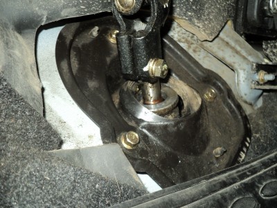

Повідомлення Re: влага под водительским ковриком
Коллега по джагги подскажите, а где именно вы устанавливали фильтр салона, насколько я знаю он там не предусмотрен, да и интернет магазины им не торгуют (фильтр кодёра), я искал, сказали что не предусмотрен, может это ноу хау, просвети !!!!
Вів червня 17, 2014 19:14
сёдня ехавши за грибами, пришлось маленький ручеёчик- ручеёк перезжать, причём в брод, а не по мосту. И как я и говорил , водичка проникла таки в салон через сальник рулевого вала! Чё делать то, кто скажет почему так и чё сделать с этой бядой?

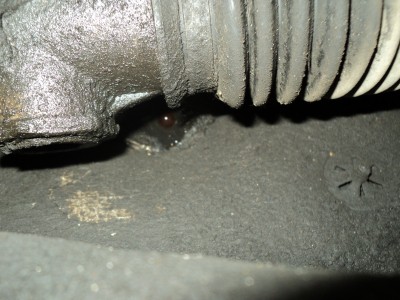

Вот обещанное. Вид с салона и с низу с под машины. Сечёт из под валика редуктора и резинка разбухла малеха. Чё делать то ненаю. Герметик залить?
Сер вересня 17, 2014 15:36
Попробуй забить кузовным герметиком. Силиконовый не рекомендую - он содержит кислотный отвердитель и провоцирует корродирование поверхности.
