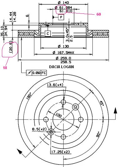

Повідомлення Re: Тормоза, колодки, барабаны
ACTECO
Сиреневым ты выделил все отличия?
Максимус написав:
ACTECO
Если это Все отличия то больше и искать ничего не нужно. Логан так логан.

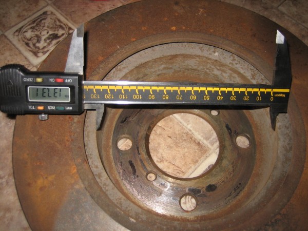

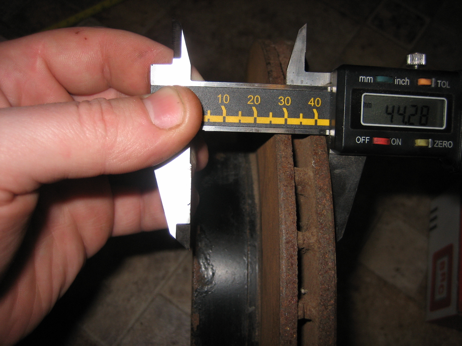

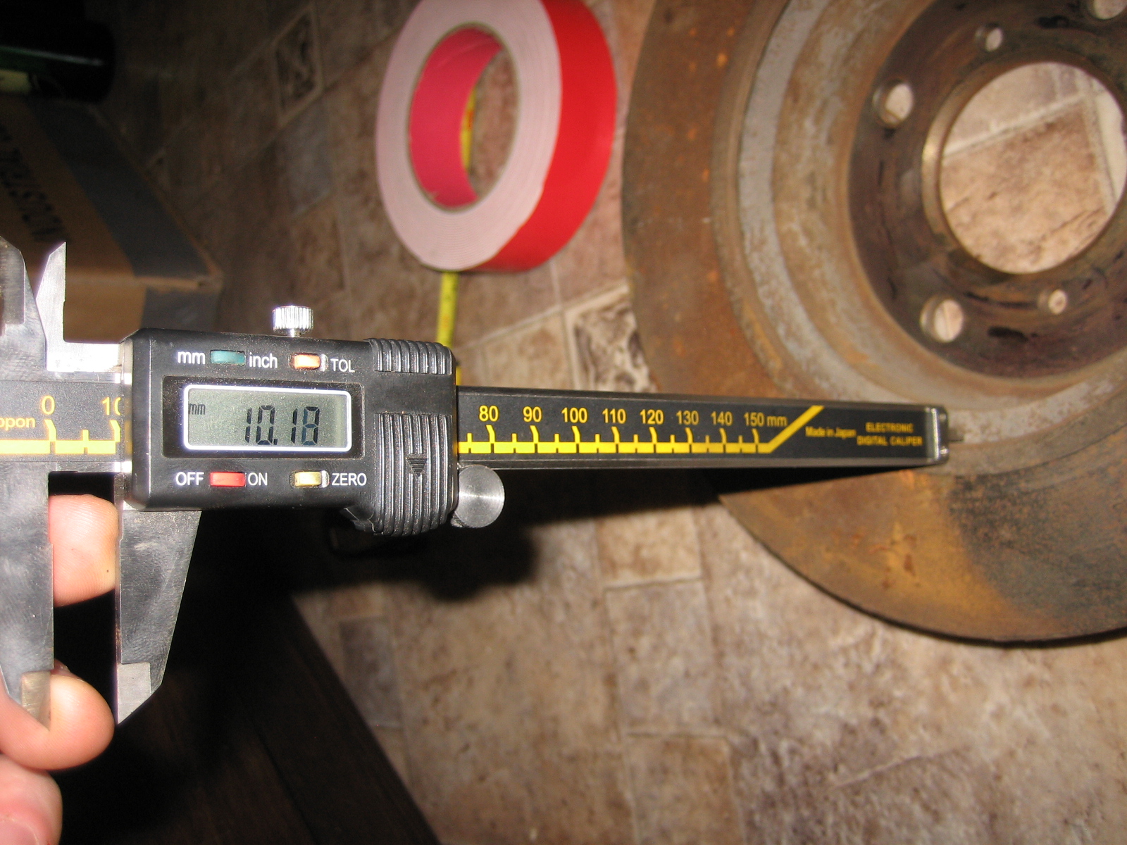

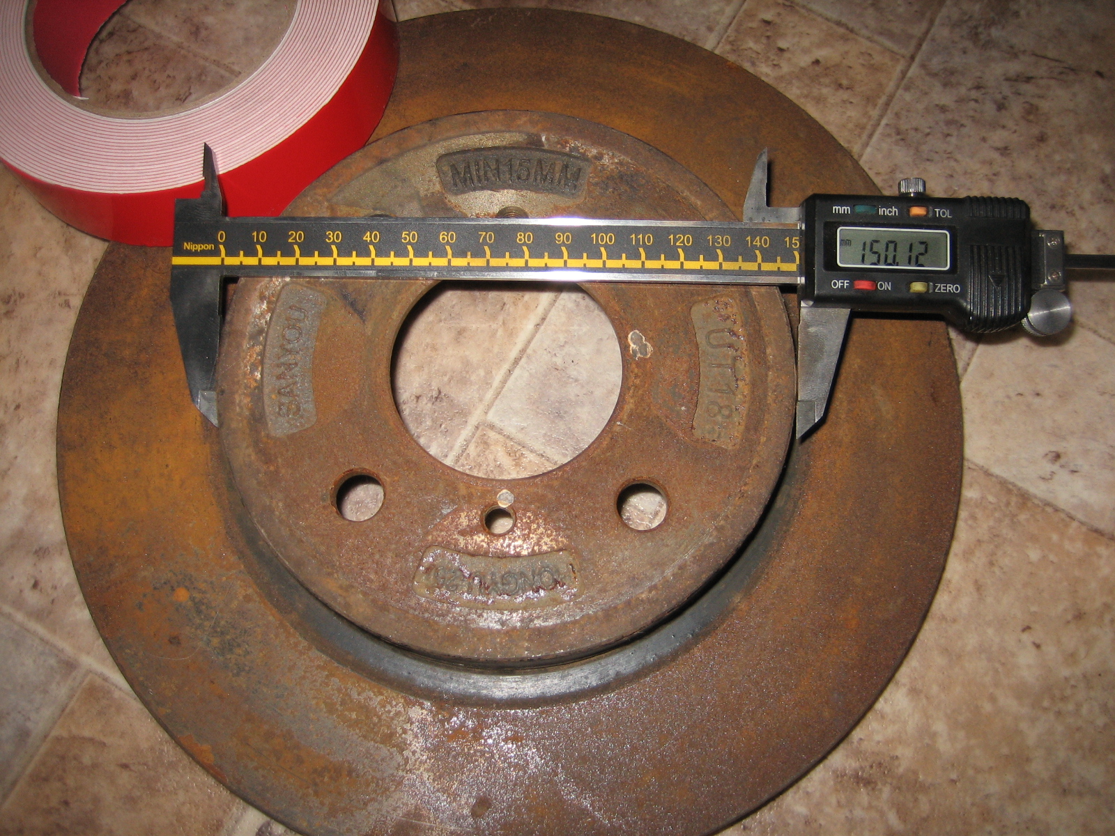

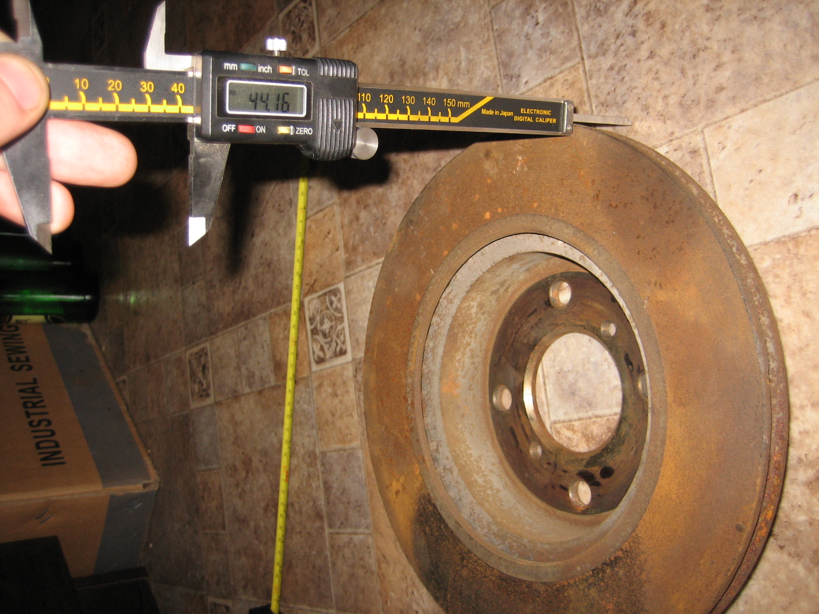

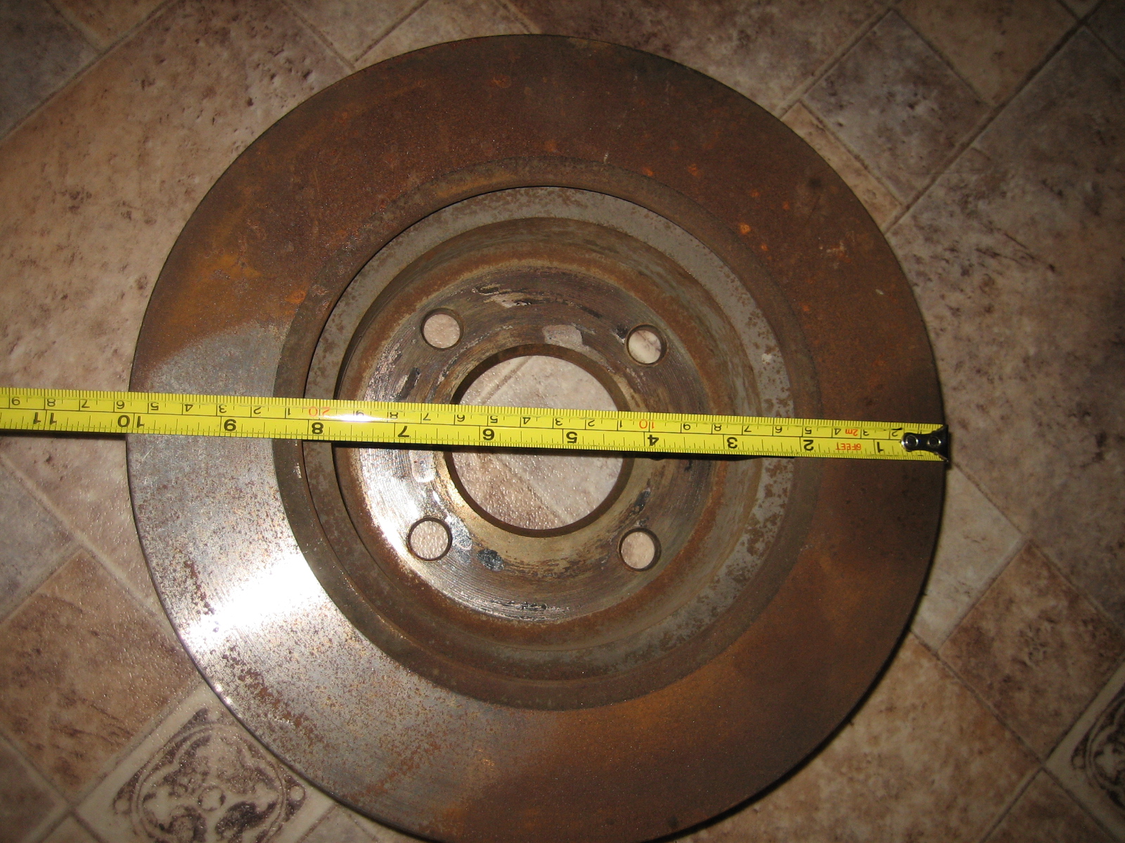

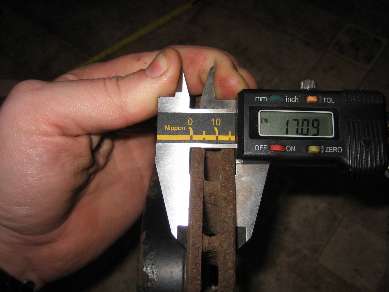

рисовать влом, но размеры снял! :D
Диск оригинал, новый! просто долго в гараже валяется, ждёт пока я его поставлю в замен кривого! :)

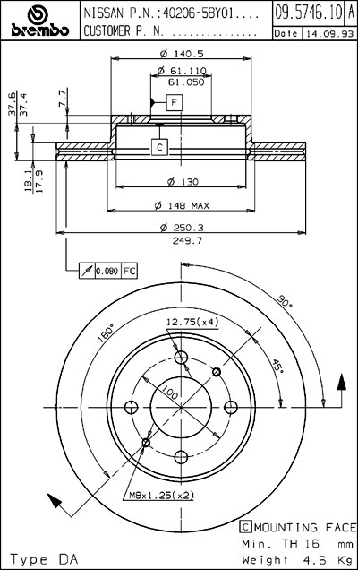

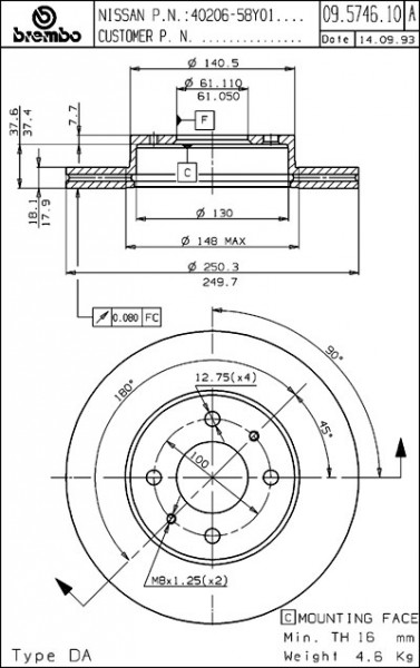

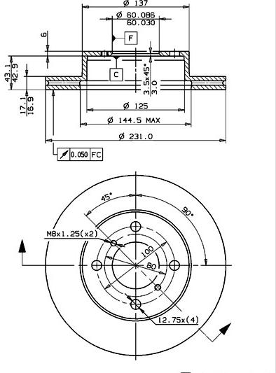

вот, нашел, максимально похожий диск
Максимус написав:
Теперь надо посмотреть НИСАН .Может и колодки подойдут?
