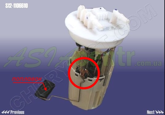

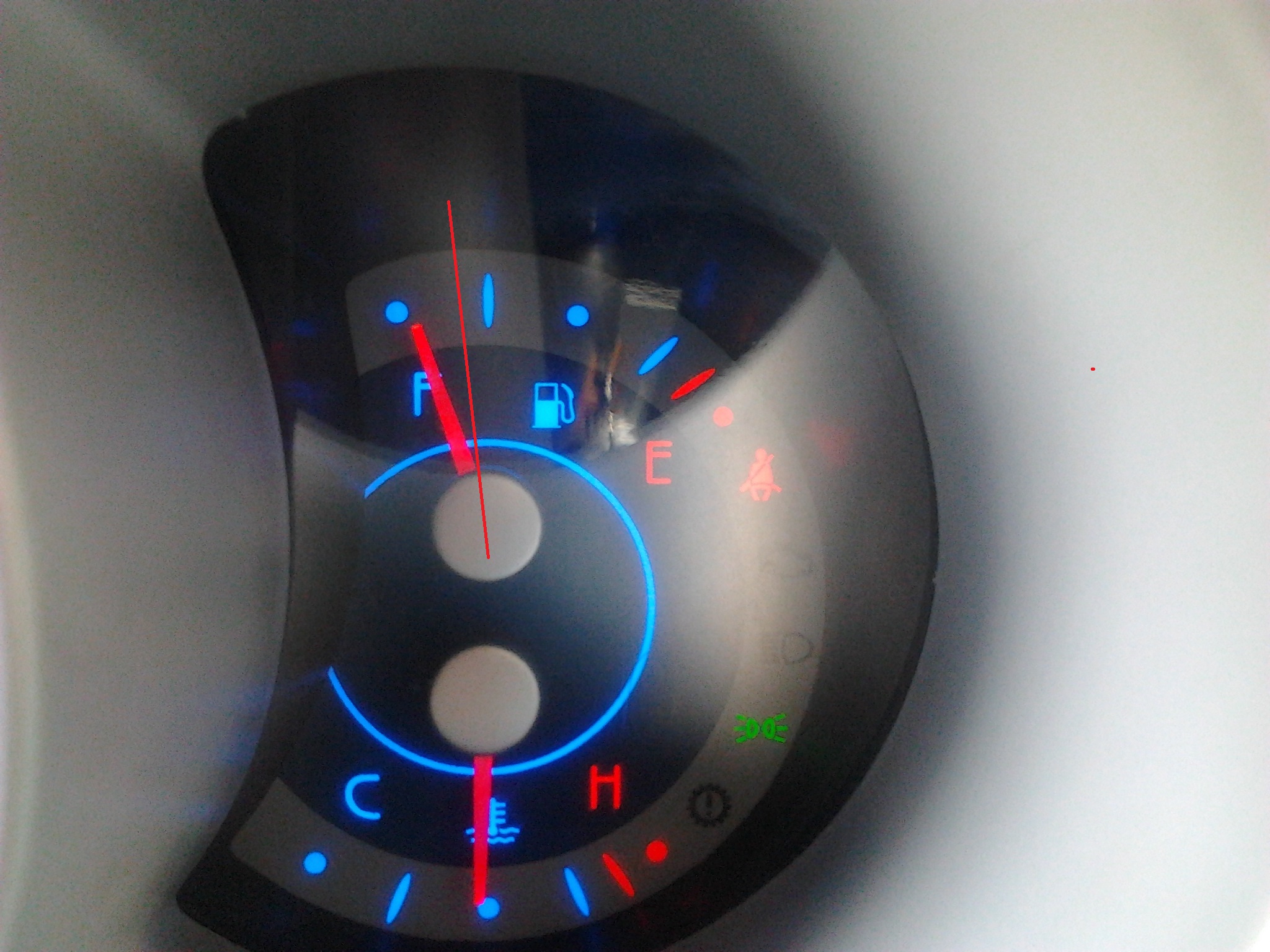

Повідомлення Поблема с показаниями топлива в баке
Возник такой глюк. при полном заправленном баке на холодной(двигатель не запущен) стелка в положении там где проведена красная линя после прогрева в положение вроде полном как на фото (но вроде как не хватает литров 3-5),при выключении ключа стартера весь процесс повторяется ,стрелка показывает что в баке не хватает 15 литров топлива хотя он полный под пробку....что с эти делать как лечить? то пробовал разбирать его? Как маркеруется у нас это устройство в баке S.......?

Там темка про спидометр а у меня с ним все нормально скорее всего у меня проблемка во с этим прибором...с заоблачной стоимостью... коий называется Электрический топливный насос :: S12-1106610

На бензонасосе рычаг поплавка отрабатывает по токопроводящим дорожкам- такой себе переменный резистор.
Причина может там.... :buba:
З.Ы. Сигнал от поплавка подается таки на шаговый движок показателя уровня топлива на приборке.

вот и я пока грешу на поплавок ,а там видно будет...

Подними заднее седло, доберись до бензонасоса, посмотри, подчисть. Гляди и найдешь причину!

где он я в курсе а вот какие нюансы могут возникнуть при его демонтаже вот вопрос....

skifus написав:
открутиь пластиковую гайку + прокладка.
