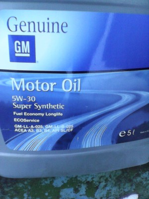

Лью эту жижу. Переваривается пока. Перейдут на шэл ультрв. Матиз на нём ездил. Не тошнило.
IMG_20150117_102341.jpg [ 668.4 КБ | Просмотров: 4375 ]
