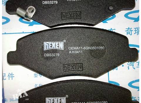

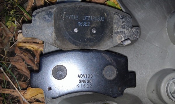

SknarGV написав:
Господа!
Можно спросить вот по какой проблеме. У меня кимолёт 2012г выпуска. Я решил заменить ему передние тормозные колодки, взял из российского форума, в частности от Motto, партнамбер. Заказал, все честь по чести. А колодки оказались маленькие! Те китайцы сменили конструкцию колодок и суппорта, они стали больше. Те если ранее колодка была длиной 106мм, то сейчас больше 116мм. Кто на новых кимошках с этим сталкивался? Есть партнамбер на нынешние колодки? Премного благодарен!
Я так думаю ,что у тебя на новой КИМО супорта такие же как на АМУЛЕТЕ и колодки соответственно.
Смотри на фото и сравни :)
