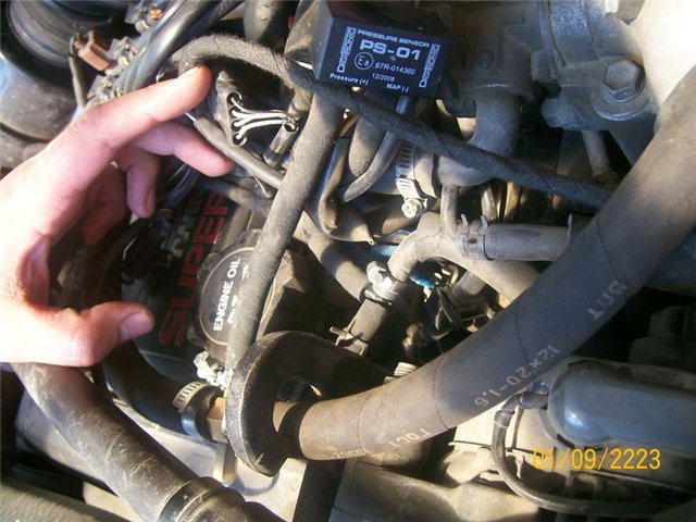

кто совершил глупость кинули разрежение редуктора на впусной коллектор, не том месте! Обычно кидают после заслонки как у меня на Ловато! вы правы есть такой датчик применяться на Дижитрониксе он же Stag. http://gbo-shop.ru/magazin-gbo/datchik- ... ps-02.html и смотрите схему на http://www.propan.ru/oborudov/dgi.html Ищите датчик давления

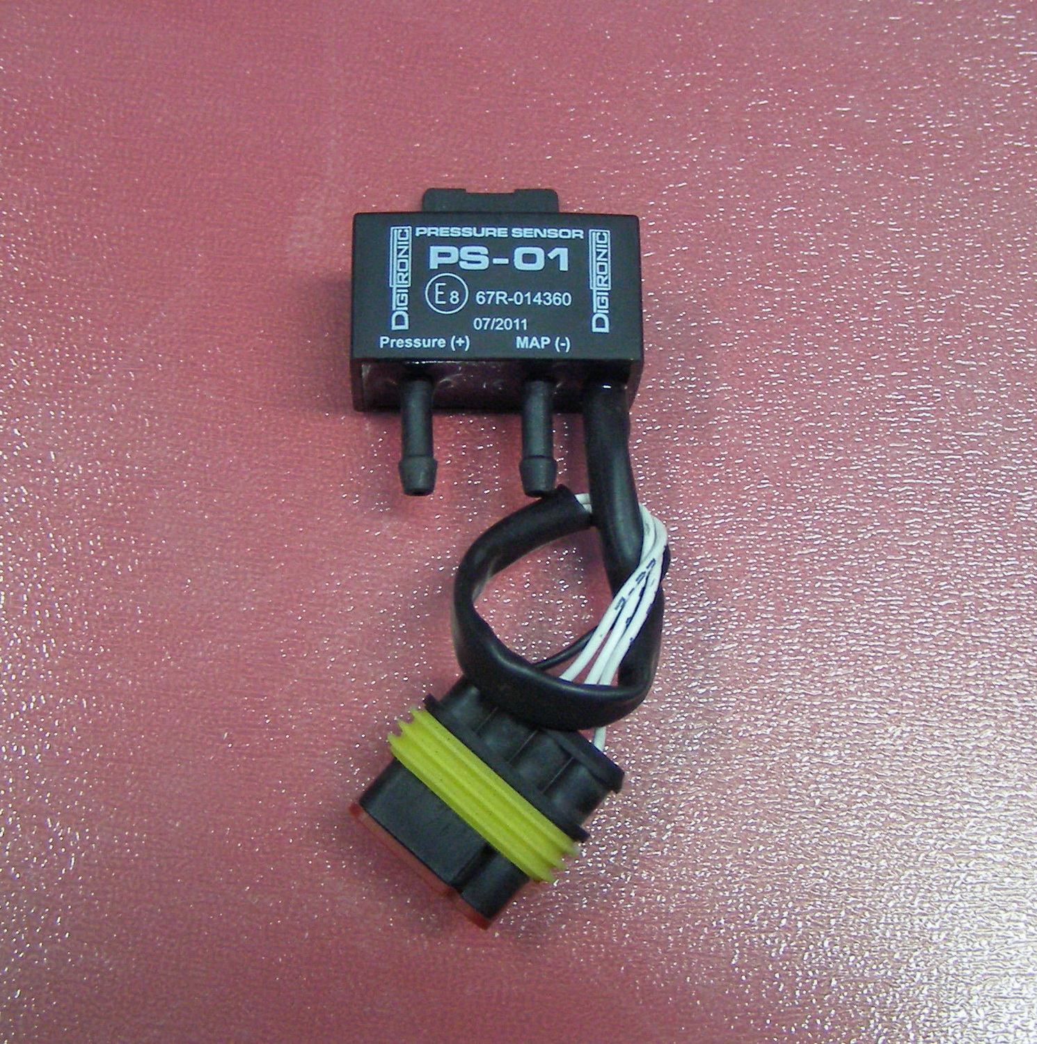

фотка датчика

Ехать должно (система Diego работала с обломаным тройником, отключенным вакуумом) но давление на выходе редуктора будет выше нормы на величину разрежения во входном коллекторе, разрежение не будет учитываться в работе программы ГБО, смесь будет богаче, подсос воздуха будет через обломаный тройник. Желательно засверлить за дроссельной заслонкой и подключить туда этот шланг, а старое отверстие заглушить болтом М6 и купить тройник на 5-6 мм в хозтоварах.

niki1966 написав:
фотка датчика
ну датчик такой же или оооочень похож
