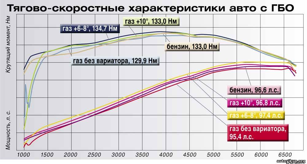

Лично я сам измерял температуру выхлопа (термометр вставлялся в выпускную трубу глушителя) в своём Тигго в режиме газ без вариатора и с вариатором на ХХ. Разница была в более чем 10С. Мало того, температура с вариатором на газе была меньше чем в режиме бензин без вариатора! Где то на этом форуме я давал замеренные значения, но сейчас я их точно не помню, а потому писать не буду... в этом нет необходимости.
Испытания при установке вариатора проводились на авто Skoda Octavia A5 1,6 л и результат испытаний здесь:
http://www.autocentre.ua/ac/service/our ... 19163.html
Выдержка из испытаний:
"Сначала проверили характеристики мотора на бензине и на газе без вариатора (см. график). Максимальные мощность и крутящий момент на газе составили, соответственно, 95,4 л. с. и 129,9 Нм. На бензине те же показатели оказались выше – 96,6 л. с. и 133,0 Нм. Но после увеличения угла опережения зажигания на 6–8 градусов (на разных оборотах) газ «обошел» бензин – максимальная мощность у первого составила 97,4 л. с. (+ 0,8 л. с.), а максимальный крутящий момент – 134,7 Нм (+ 1,7 Нм). Хотя стоит обратить внимание, что на низких оборотах разница крутящего момента оказалась еще выше – около 10 Нм при 2000 об/мин. Дальнейшее увеличение коррекции угла опережения зажигания до 10° привело к падению мощности до 96,8 л. с., а крутящего момента – до 133,0 Нм.
vvv15 написав:
Поэтому спорить о пользе или бесполезности вариатора смысла сейчас нет.
Вариатор даёт не пользу или бесполезность, а возможность корректировать УОЗ на машинах с ЭБУ двигателем и ничего больше. Если такая возможность не нужна, так тогда и не нужен вариатор.
