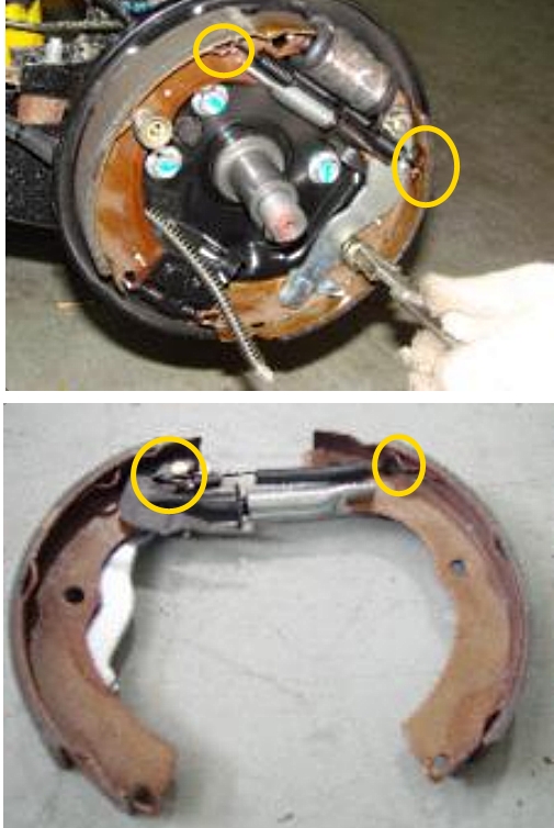

При замене вышедших из строя накладок задних тормозов (отклеились), под барабаном были обнаружены подвергшиеся коррозии детали тормозного механизма и вспотевший тормозной цилиндр. 4 дня назад заказал всё это и ещё немного кое-чего) для веса из Китая. Стоимость 1го ремкомплекта-170 руб. Как приедет, отпишусь.
ремкомлект.jpg [ 22.32 КБ | Просмотров: 2173 ]
