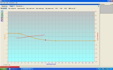

установил ГБО
свел газовую и бензиновую карту погрешность меньше 5%
теперь испытание на расход газа.

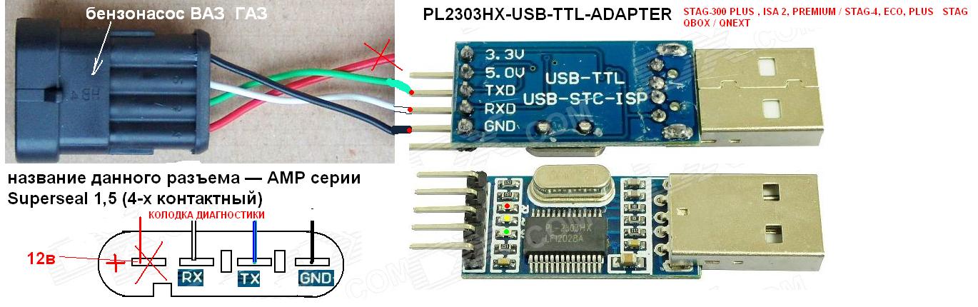

сделал кабель для диагностики ГБО. Связался с мозгами отлично, если нет связи, поменять
местами RX и TX Data кабель от мобильного телефона старой конструкции найти очень сложно и цены продавцы не сложат
плата 35грн
разъем 40грн
можно сделать и без разъема будет универсальный для всех ГБО
драйвер скачать через Интернет
теперь очередь за Bluetooth-адаптер. вышло приложение для StagMobile 0.17.1 STAG-4 QBOX / STAG-300 QMAX PLUS

UART переходников на olx полно, цена от 35грн
