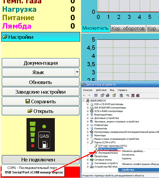

Ну и еще что-то половину настроек не могу изменить, карты и множитель не вижу. Стоит Stag GoFast. На предыдущей машине был Stag 4 - там все работало, а с этим никак не справлюсь. Даже танцы с бубном не помогают :)

Fisher написав:
шнурок длжен видеть ПК и прописан в программе.
выполнив эти условия программа должна видеть газовые мозги.

Stag GoFast победил. Дело было в компьютере, а точнее, в версии Windows.
На 32-х битной все заработало.
