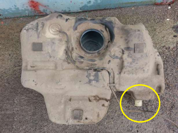

Добрый день! То же проблема с заправкой. Пистолет отстреливает. Сказали менять клапан. Что это за клапан и как он выглядит хоть и продаётся ли отдельно?? 8-)
Я так понимаю то, что на фото? Просто отдельно нигде не могу найти.

Этот клапан можно и самому сделать,
его работу можно посмотреть как у ваз 2109.
идёт с верхней точки бака шланг и входит в самом верху заливной горловины куда пистолет вставляется, смысл его просто стравливать воздух.
Это если я не ошибаюсь.

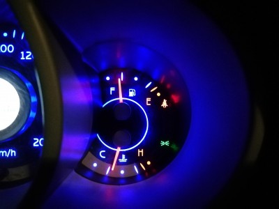

Вот и у меня проблема- приехал, заправился на заправке "до полного", заполнил полный бак а ...показания на датчике вот такие (при полном то баке).
Я вообще использую газ, а бензин доливаю по мере израсходования...вот и думаю что сие? Может кто сталкивался с таким ?

Самое простое что может быть, если долго не заправлялись до полного, то окислилась дорожка на датчике уровня топлива или контакт отходит именно в том положении. У меня тоже было на какой-то машине подобное, то снимал бензонасос, а там на датчике дорожка была в зеленом налете. Почистил, все нормализовалось.
Ну а там может и датчик сам начал глючить на бензонасосе, может и в приборке. Еще может тарировка сбилась, хотя вряд ли, это больше для новых датчиков актуально.
Вообщем, вытягивать бензонасос и смотреть.
Может сейчас и глупость посоветую, попробовать клемму на акуме скинуть минут на 15?

Клемму снимал- не помогает. Ездил все время на полном баке ( у меня в основном газ)

Ну тогда пробуй, что по легче- контакты посмотреть. Попробуй замкнуть контакты датчика, стрелка должна на полный показать. Если показала, значит сам датчик в баке, если ничего, то приборка.
Если долго не заправлялся, то вполне возможно, что датчик подклинило или подкисший... Хотя, по идее, не должно.

Проблема обнаружена ею оказалась- залипший клапан на входе в бак
