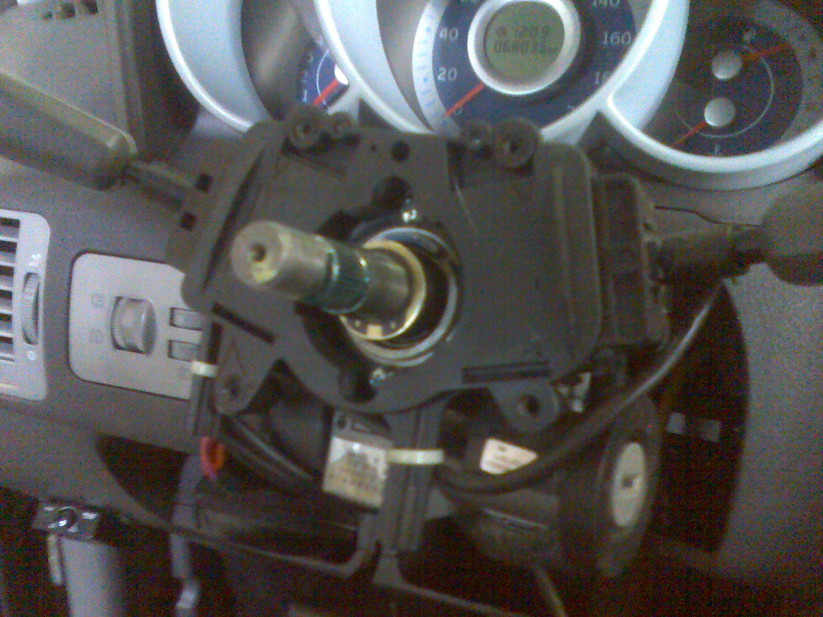

TRAFF написав:
И все-таки нашел проблему, снял подушку, руль, и эту штуковину (на фото) и оказалась проблема именно в ней (сук.....), порвалось в середине. Далее наверно ещё лучше, а именно, то что подушка безопасности подключена вместо водительской :o :angry: :telephone:
TRAFF , как ты понял что внутри этой штуки порвалось? Прозвонить можно? Напиши пожалуйста подробнее где именно находится эта штука? Я разбирал бибикалку, но этой штуки не видел.

Для начала - огромная благодарность TRAFF у за сэкономленные время, деньги и консультации.( загорелся значок подушки безоп. на водителе и не работал сигнал.
Пошагово методика решения вопроса.
1.Снимаем две заглушки по бокам за рулевым колесом.
2. Откручиваем два винта ( они не вынимаются, а просто раскручиваются)
3. Достаем подушку безопасности из середины рулевого колеса.
4. Отсоединяем клемник от подушки , тянем его перпендикулярно от плоскости подушки . ( при этом ничего не боимся )
5. Отсоединяем клемму сигнала от металлической пластинки под подушкой. безоп.
6. Откручиваем три винта на металлической пластине сигнала и снимаем ее.
7. Откручиваем гайку ( головка на 22), фиксирующуюю рулевое колесо на валу.

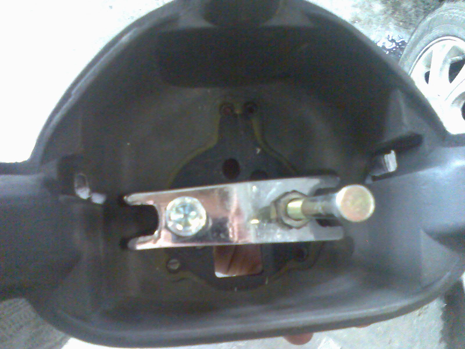

8. Снимаем рулевое колесо. Не знаю как у других, но у меня его не получилось снять со шлицов руками.Для этого быстро сварганил мини-сьемничек ( на фото)
9. Снимаем две накладки за рулем . Для этого откручиваем 2 шурупа за рулем, три шурупа снизу в углублениях и расщелкиваем нижнюю от верхней накладки. Снимаем их.
10. Далее видна проблемная деталь.download/file.php?id=31898
она крепится на 4-х шурупах. Откручиваем их и снимаем ее, предварительно отсоединив все клеммы.
Далее 2 варианта- или ставим новую или ремонтируем старую.
У TRAFFа токопроводящая лента порвалась посередине, у меня прмо на входе в клемму. Я слабо разбираюсь в электронике, поэтому ремонтировал мне ее знакомый электронщик. Сказал работать будет, но очень ненадежно все теперь там держится.
Все собираем назад в обратном порядке
P.S. перед снятием рулевого колеса лучше пометить шлицы на валу и руле, иначе потом трудно угадать положение руля.
Еще раз - TRAFF - очень помогли твои советы в идентификации проблемы и в ремонте. :drinks:

NABUS написав:
только не совсем понял как китайцы завязали подушку и сигнал в один провод
Там один шлейф, а в нем 5 проводов. Используются 3, два на подушку и один на сигнал. Кстати восстанавливать его несложно.
