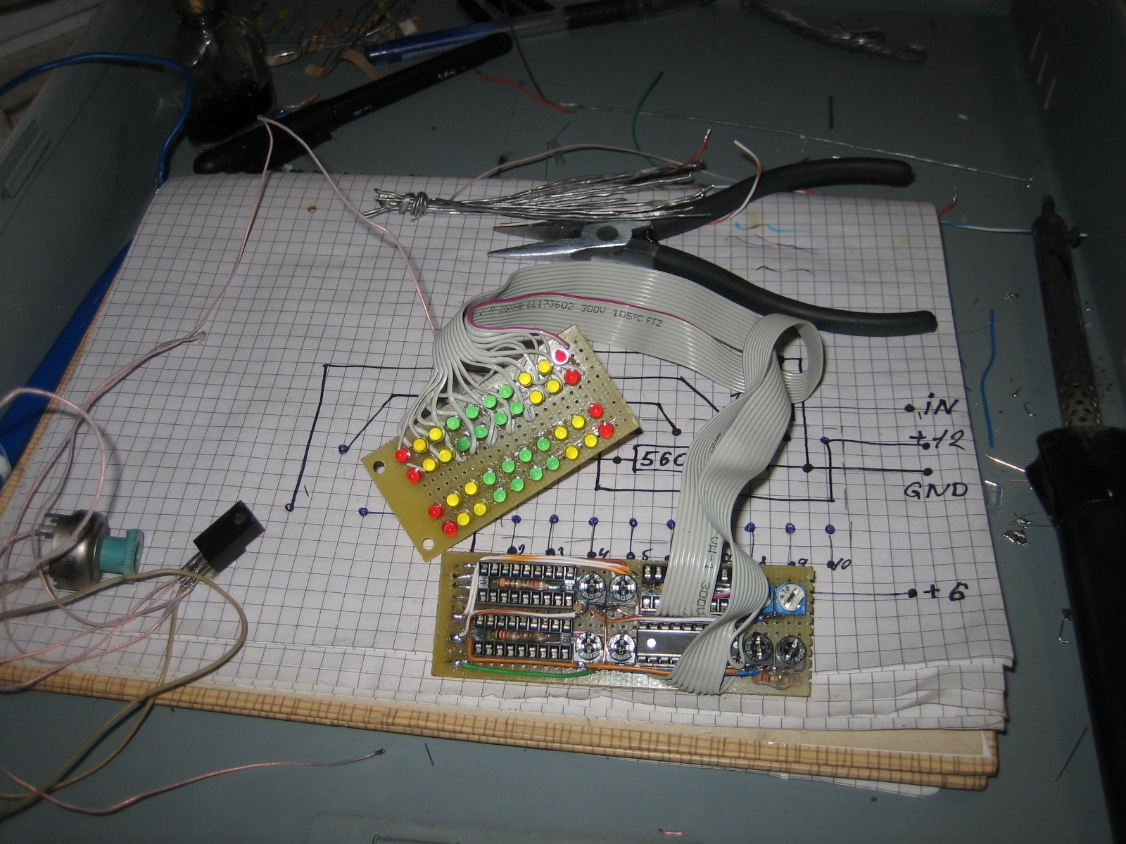

По затратам, смету подобью как нибудь позже, всё в голове,- долго вспоминать! Сей час не до этого, нужно еще очень много по доделывать!!! Например, только закончил паять показометры, которые будут стоять до внедрения автоматики! 8-)
Фотки завтра, а щяз баиньки :Lazy:

Пардон,а показометры,это что за зверь?

Сленг :)
Показометр- графический, стрелочный, светодиодный индикотор который показывает, измеряемые каким то датчиком, какие-то величины!!

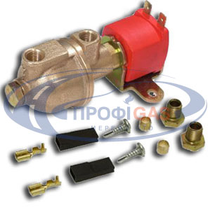

Привет! Максимус, как клапана себя ведут? Как в закрытом состоянии давление держат прямое и обратное?
Как по току катушечка, много жрёть?

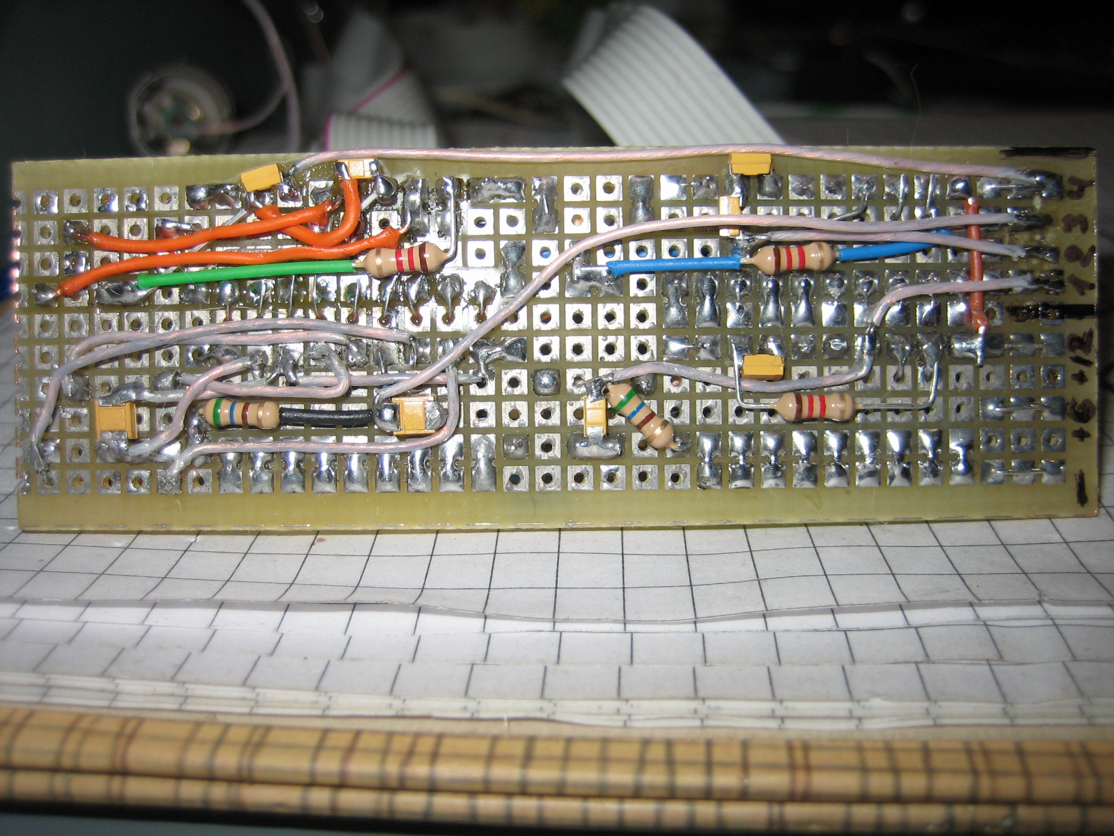

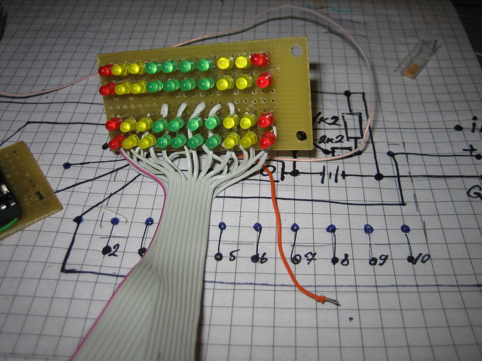

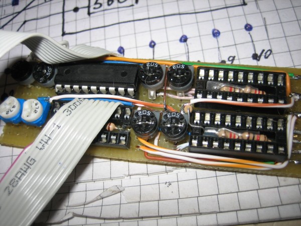

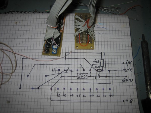

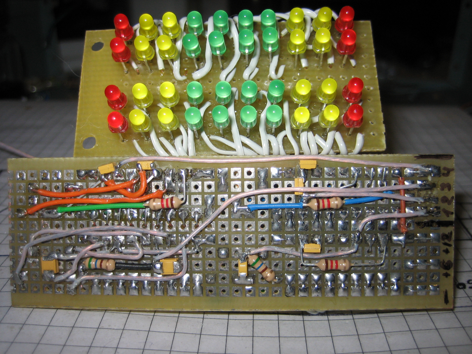

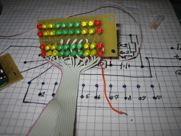

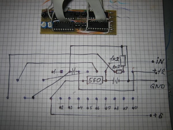

Показометр, на каждое колесо отдельно, подстраивается почти под любой датчик:

:o Ё моё!!!Когда-то я так цветомузыки собирал.Щас бы не в жизнь такое бы не сделал,ленивый стал)))

Зато так приятно вспомнить молодость! :)

Повідомлення Re: Пневмоподвеска на Chery Kimo
Winston
Жрут около 800мА,
держат замечательно, главное правильно повернуть!!! Вот здесь страницы 3-4 обьяснял человеку как они работают и как их размещать! http://chinamobil.ru/bb/viewtopic.php?t ... start=1890 Чел, всё понял!

Да, всё верно, всё понятно... но у меня таки "подпускает" ..ладно разберёмся по ходу..
по току у меня также , малость поджирают.
А где свои клапана брал и по чём, мне всёравно надо парочку докупать.

Брал здесь http://brc.com.ua/kontakty года 2-3 назад, цена 160-180грн, не помню!!!
10,5Атм держит, не пропускает, проверял под водой!!
То может у тебя где то в другом месте травит??

У меня сейчас только передок запитан, простым способом, компрессор(насос автомобильный)-шланг-тройник-левый-правый клапана (включены правильно) ну и соответственно подушки (такое себе Т-образное подключение). Установил недавно. Сначала было без клапанов, подухи в параллель. Недавно "врезал" клапана и заметил неприятную особенность. Открываю клапана, качаю 2.5..3 атм, закрываю клапана(подухи получаются изолированы) стравливаю остаточное давления с запитки(компрессор, шланг, тройник) на манометре компрессора- ноль, но через какое-то время(минут 5..10, там появляется давление, показания растут и приближаются к давлению в подухах. Так как компрессор не качает, давление может появиться только из подух и через клапана.
Вот я и усомнился в качестве клапанов, так как с пневматикой раньше дела не имел и представления о их надёжности скудное.

А кто производитель клапанов?
Уверен что той стороной поставил??? Просто многие путают!!! Стрелочка должна показывать не на подушку, а на компрессор!!!

Разбери клапан может заводской брак или стружка. Должен держать 100%.

Да, поставил правильно, в обратную сторону совсем не держит.
Производителя незнаю, а клапан вот такой:

Наверное клапана, просто, совсем китайские попались! :) Должны 16Атм держать!
