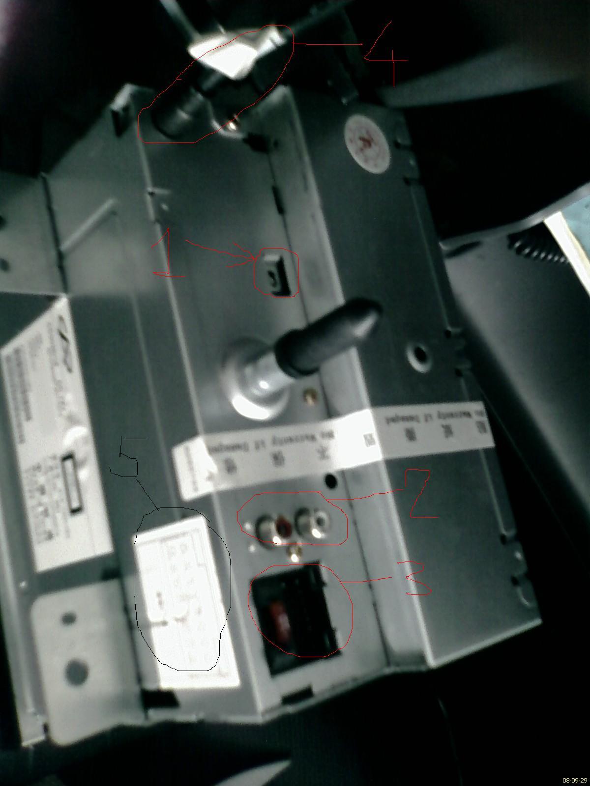

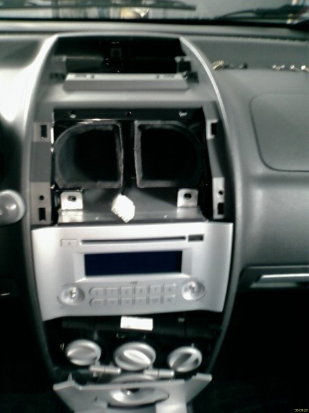

Итак, таки разобрал торпеду немного чтобы вынуть магнитолу.
Процесс:
1. Откручиваем и снимаем верхний бардачок
2. Откручиваем два винта крепления под бардачком панели центральных воздуховодов, снимаем её, при этом будет слышен звук рвущегося паралона, сами увидите почему. Также отсоединяем разъём на кнопку аварийки.
3. Теперь вам видны ВЕРХНИЕ больты крепления магнитолы, но есть ещё и НИЖНИЕ.
4. Для этого надо укуратно просто отщёлкнуть панельку под магнитолой где ручки регулировки подачи воздуха и т.д. и открутить 4 винта чтобы немного сдвинуть сам блок и получить доступ к винтам крепления магнитолы.
5. Откурчиваем болты нижние магнитолы - внимание - нужен торцевой ключ - без него никак, т.к. как снять сам блок регулировки температуры - я не понял, там идёт привод зубчастный с тросиками и как его снять я не понял и вообще - я не решился его разбирать, тем более что надобности уже не было.
6. вытягиваем магнитолу - отсоединяем разъём аудио и вытягиваем разъём питания, вуаля - магнитола в руках.
Теперь об интересном:
Снизу приклеена схема разводка кабелей, так вот - есть ВСЕ кабели, включая идущие на твиттеры которых нет, но вот КУДА и ГДЕ они подведёны к ним - я так и не нашёл к сожалению, возможно они спрятаны в самой скрутке
По рисунку:
1 - есть вот такой разъём как под иглу - кто знает что это может быть? Может ли это быть питание для саба? Вроде видел похожий разъём у саба напоминающий иглу.
2. - есть два тюльпана - красный и белый - я так понимаю для подключения либо активного саба, либо усилителя - кто подскажет что правильно? Мне кажется и то и то, по желанию.
3. - собственно сам разъём для кабелей, под ним предохранитель на 10А.
4. - разъём питания, просто тяните его и он выйдет.
5. - схема распайки разъёма (сфоткать не удалось, т.к. фотик на телефоне галимый..((

по магнитолле :
1 тюльпаны для подключения усилителя или активного саба ,это обычный линеины выход ,подключен как rear
2 для включения усилка или саба можно использовать провод идущии на антенну он идёт вместе с антенной (она у нас активная )
провода на твитеры не нашел... сразу возле разьема все уходит в скрутку и различить ничего не получилось...
Igorsan писал(а):
4. - разъём питания, просто тяните его и он выйдет.((
это разьем антенны
как оказалось это ничего =) т.е. разьмен не отвечат ни за что - пробовал туда подключить Remote Control на саб, но ничего не вышло
slava.R писал(а):
по магнитолле :
вот именно к этому проводу и подключил!
