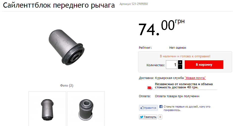

Может кто подскажет аналог сайлентблока переднего рычага
Пон вересня 02, 2013 18:04
Повідомлення Re: Запчасти для KIMO неоригинальные
суслик таки есть!!!
Сайленттблок переднего рычага S21 2909050 для CHERY Чери JAGGI Джаги в интернет магазине Китаец.png
Сам в шоке. :o Думал, что отдельно нет по артикулу а он таки есть...
Благодарю!!!
А из неоригинальных сайлентблоков что подойдет?
Может качественнее что найдется...к примеру - контрактная :-D
Mitsubishi MR 319067
П'ят вересня 13, 2013 19:55
VJ54 написав:
Я тоже в шоке.Потому ,что они неубиенные.А они всетаки есть. :)
