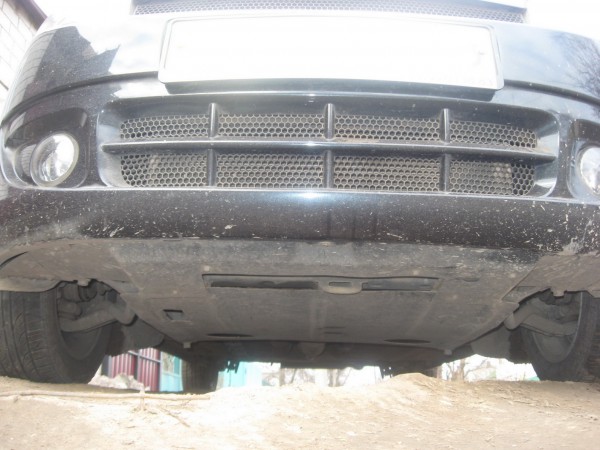

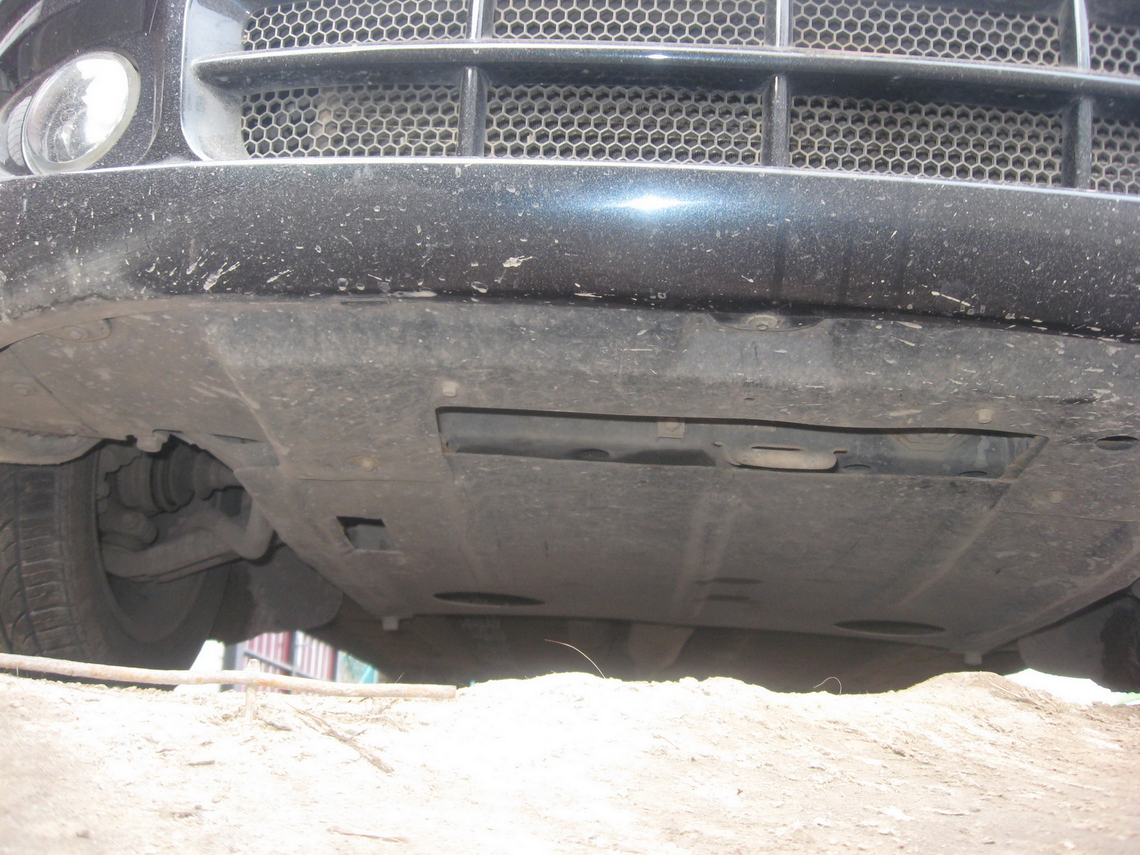

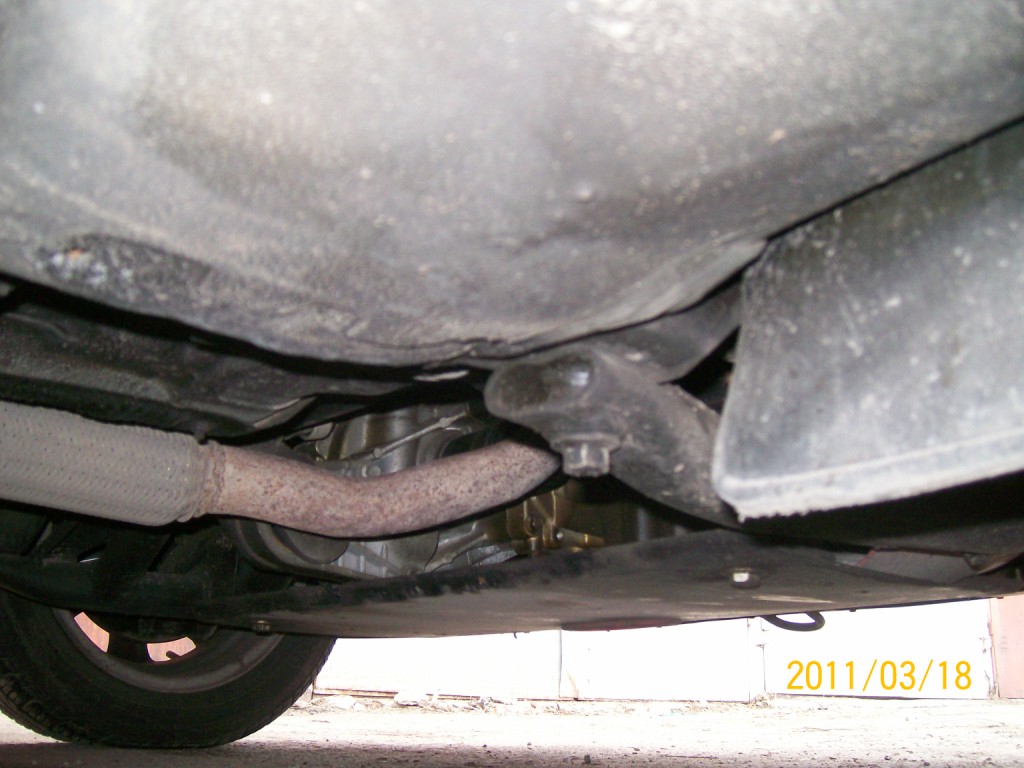

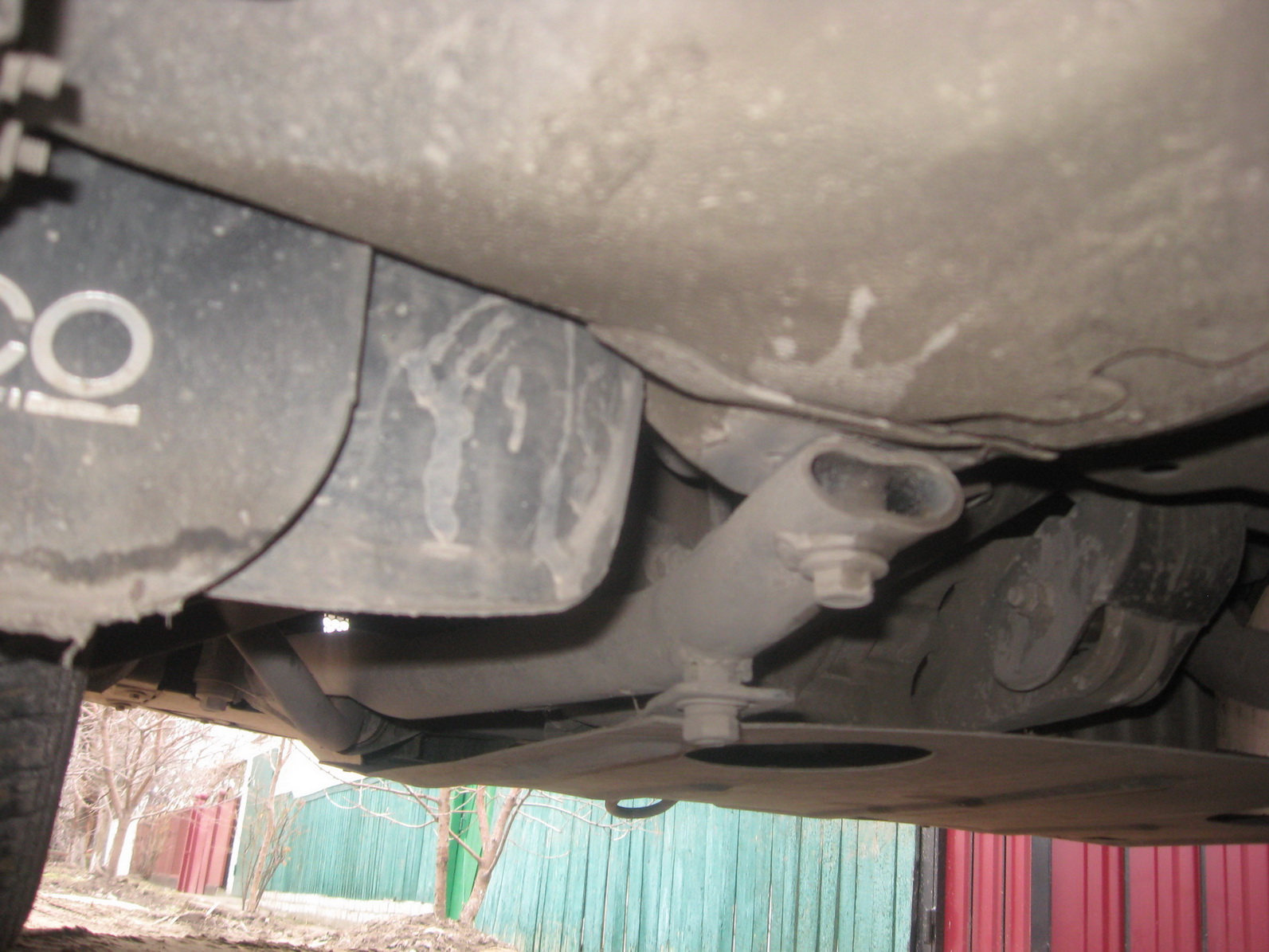

Защита двигла после трёх лет эксплуатации.

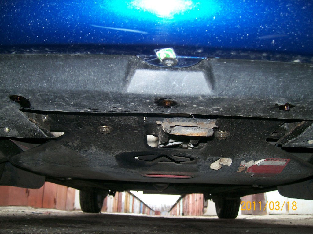

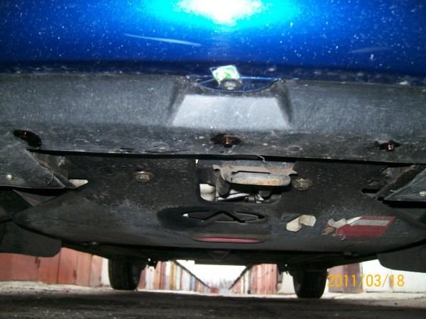

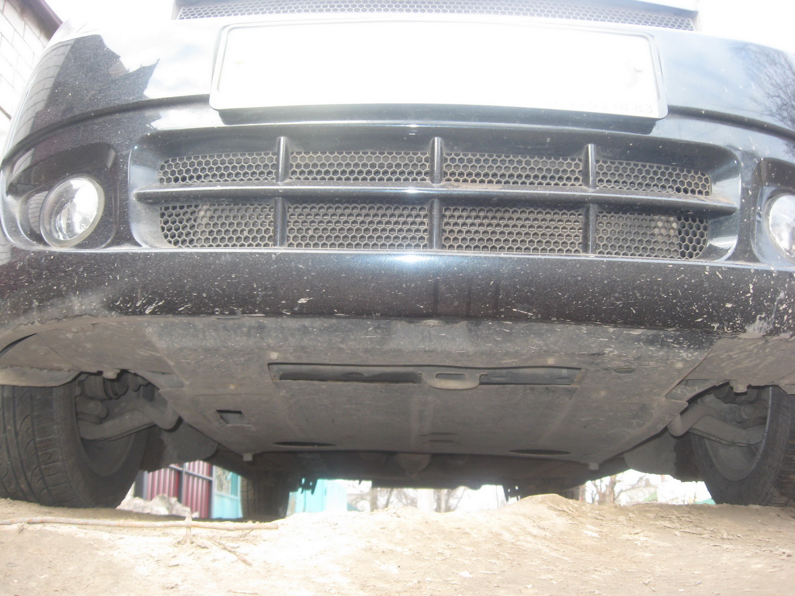

Всем Привет!!!Поставил защиту от ВАЗ... с небольшой доработкой...цена защиты 130 гривень....
Сер березня 16, 2011 20:55
Повідомлення Re: Защита двигателя
Таки, чертежи-схемы-фото, явки- пароли в студию!
Сер березня 16, 2011 21:27 WWW
Защита от Ваз или 08 или 10 не помню просто мерял ширину и длину какая нам подойдет...передняя часть подгоняеться(переднее крепление обрезаеться и углы зашиты срезаються так чтобы завести под пластмасс) и немного разгенаеться.Задняя часть...крепления просто разгенаються.Потом все подкрасил.И вместо нашей за 450 гривен обошелся 130+моя работа.В задней часи болты м12 приварюються головой к подрамнику +2 шайбы и гравер их длина 30 мм потом после закрепления обрезаються болгаркой.
Чет березня 17, 2011 18:10
Внешне 100% оригинал , зачем платить больше! :D

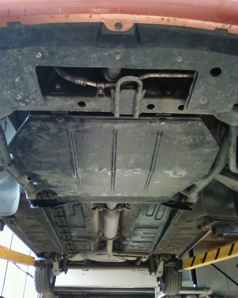

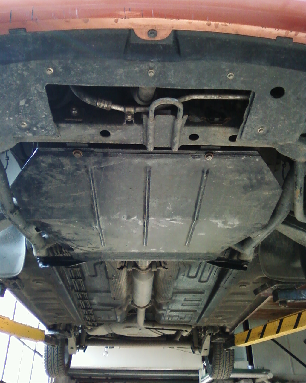

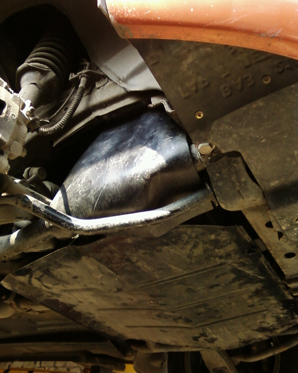

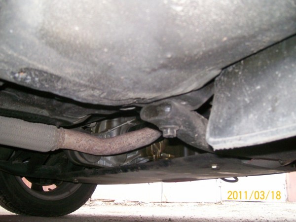

Это хорошо когда у человека руки правильные всё делать умеют,переделать,перестроить завидую.А я сегодня с утреца съездил на СТО осмотрели после зимы всю ходовую,поставили защиту "ФРУНЗЕ" привезли под заказ с ХАРЬКОВА цена последняя брали вчера 510 гр.,так что 450гр.-это уже прошлое.Защита конечно класс закрывает большую площадь,внутри наварены два усилителя ребра жесткости,удивило крепление четыре отверстия под болтики подошли тютя в тютю ну и с заду также всё ок так что советую "ФРУНЗЕ".А то ямы на дорогах после зимы уж очень,очень глубокие.
П'ят березня 18, 2011 15:20
Повідомлень: 459
Иванович, к твоей защите паспорт был? у меня тоже фрунзе, с паспортом, но там ничего наваренного нет вроде. только ребра жесткости давленные.
П'ят березня 18, 2011 16:45
Установлена защита при покупке автомобиля.
П'ят березня 18, 2011 18:06
З нами з: Чет грудня 09, 2010 21:46
Повідомлень: 122
Автомобиль: CHERY-KIMO
polmaro паспорта на "ФРУНЗЕ" не было замотан был в целофан и наклейка с названием и всё,а с внутренней стороны наварены уголки 20 или 30 два куска для прочности,так что ни чертежа ни паспорта не было. Сделано на совесть ХАРЬКОВ принимает участие для защиты КИМОХ.

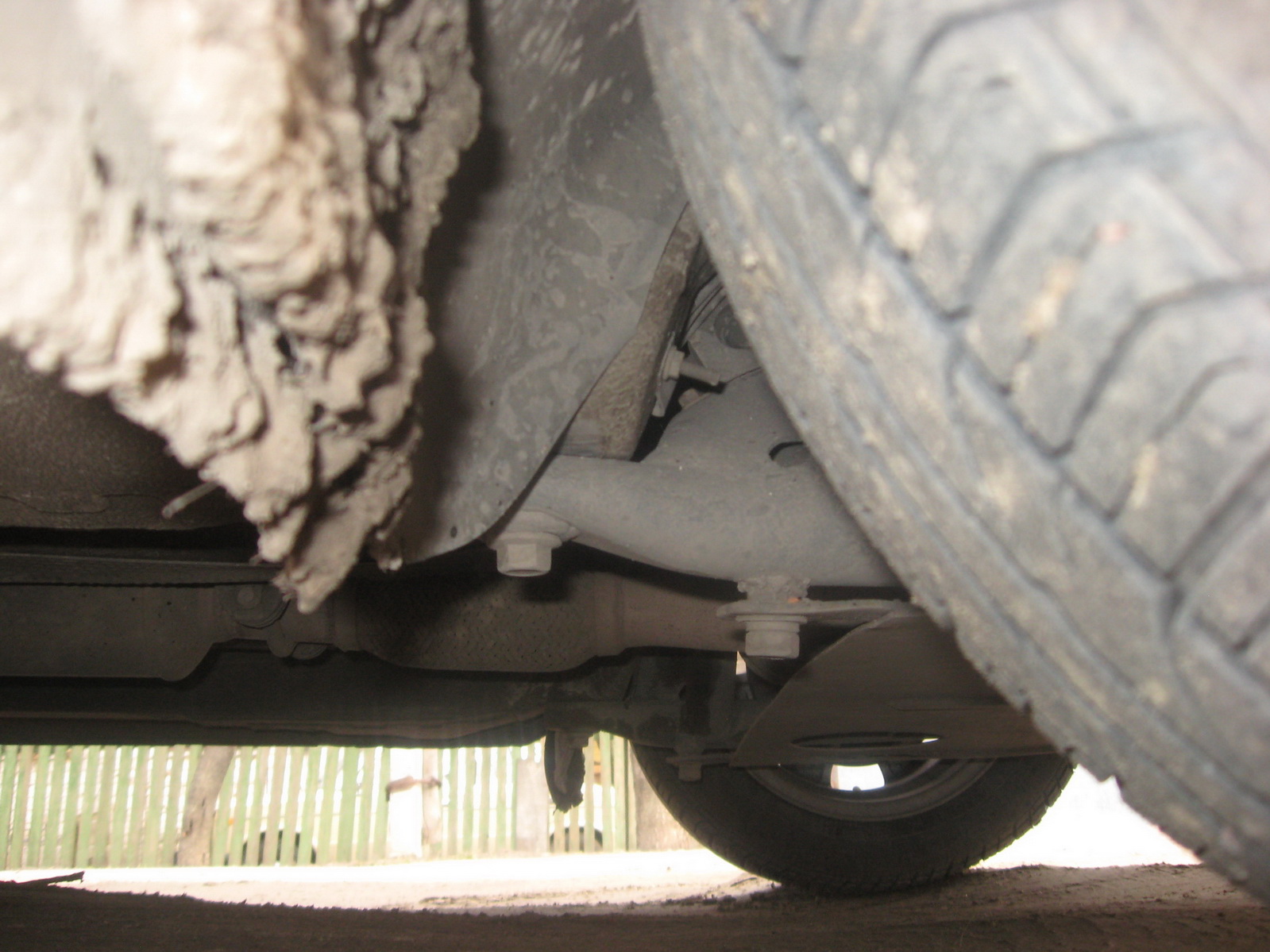

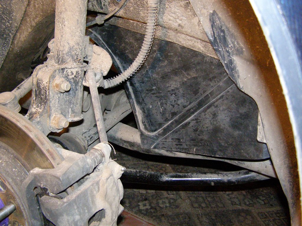

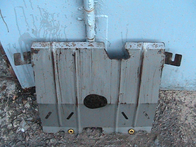

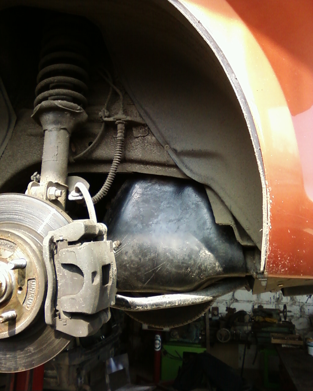

Вчера с товарищем, путем небольших доработок поставили восьмеровскую защиту, которая осталась от прошлой машины
И куском старого подкрылка защитил ремни

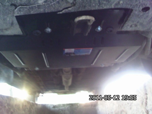

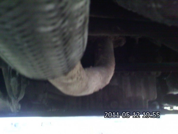

Наконец дошли руки до установки защиты :moil: . Спасибо Александру Мозговому за оперативную поставку. :-P
Также поставлена защита ремней по анналогу описанному ниже
Подробней в бортовике :welcom:
