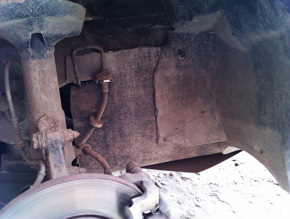

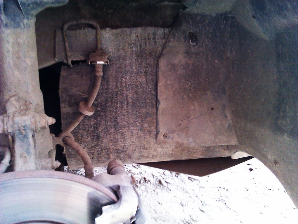

Я решил с защитой ремня так. Взял кусок транспортёрной ленты, вырезал так что бы по максимуму закрывало со стороны колеса и примерно 25-30 см что бы ложилось на защиту ДВС. Вот уже 3 тыс так езжу - полёт нормальный. Вода теперь не попадает и не раскидывает воду и грязь. Чище под капотом.
