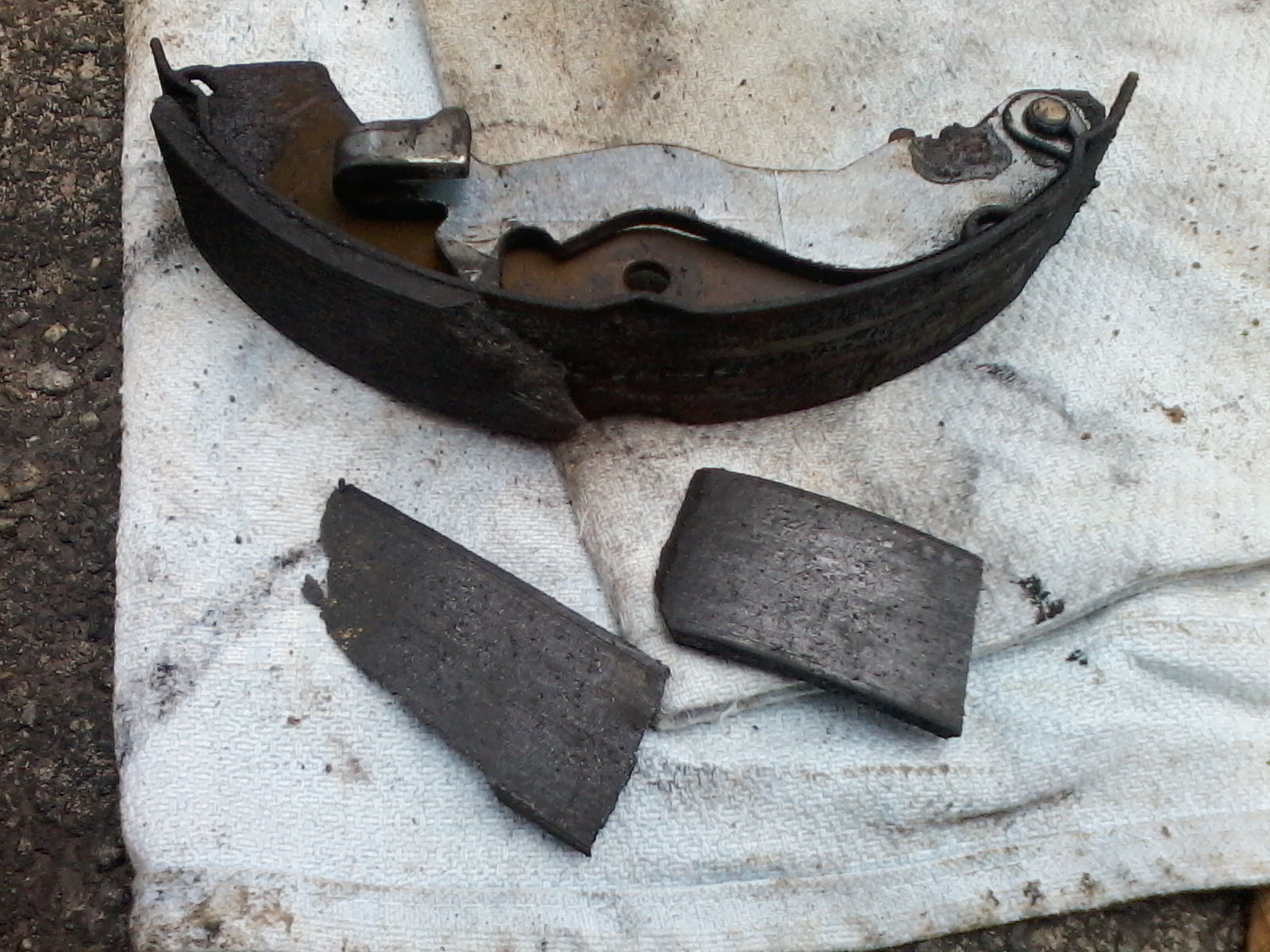

Так вот потёк задний левый тормозной цилиндр. В результате одну тормозную колодку тупо разъело и она рассыпалась.
С правой стороны цилиндр нормальный.
Так как всёравно разбирал с обеих сторон то поменял и колодки и тормозеные цилиндры.
Обидно только что колодки тормозные ещё могли б походить пару годиков.

У меня летом похожая ерунда была - только колодка не рассыпалась, а прилипала периодически к диску.
Пару лет назад было, что накладки отгнивали от колодок(об этом в бортовике есть инфа).
