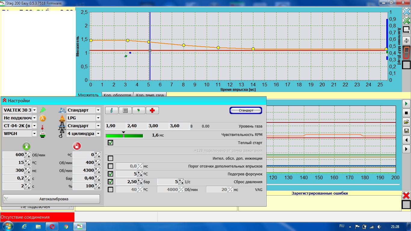

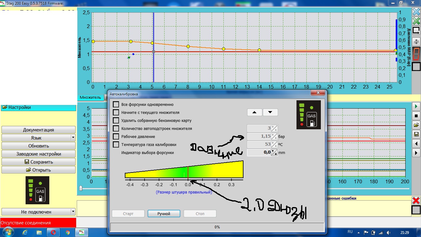

:? Показание у меня:
1. редуктор давление 1.15
2.дюзы 2.0 (показание после калибровки дюзы сделаны на 0,0)
3 множитель в положении 1.4.
4. бензиновые форсунки 2.8-2.9 мс газовые 4.8-5.0 мс где то так.( впрыск бензина при переключении на газ не меняется)
Карты все сбросил буду по новой накатывать.
На скринах всё понятно надеюсь, машина заглушена просто была :roulette:

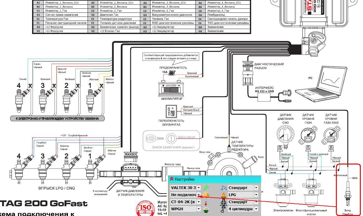

почему не подключен датчик кислорода
П'ят серпня 05, 2016 23:11
Повідомлень: 454
Звідки: г.Прилуки
Повідомлення Re: Газированная KIMO
сказали что он фактически не нужен!
