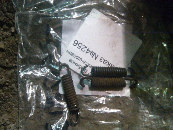

Тут не так давно был холивар, на тему, почему задние колодки примерзают к барабанам после длительного стояния на ручнике.
Кто то двинул мысль насчет вины нижних стяжных пружин.
Из любви к искусству я провел эксперимент.
Сначала поменял просто колодки, а через какое то время еще и нижние стяжные пружины.
Таки да, замена нижних стяжных пружин решает проблему прилипания колодок к барабану при использовании ручника.

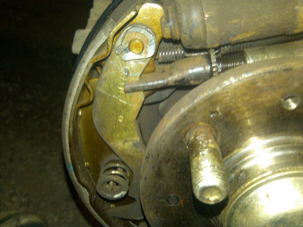

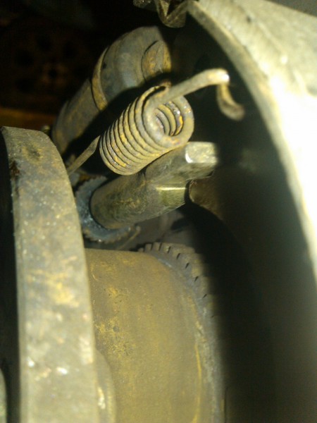

На этой фотке правильно собранный и установленный регулятор зазора.
Обратите внимание как стоит толкатель шестерни.
Нед грудня 01, 2013 20:36
Повідомлення Re: Тормоза, колодки, барабаны
Стоит себе и стоит.
Я все понял.Чтоб вся эта система с автоподводом работала,надо
все детали делать из нержавейки.А по другому нет смысла это городить.
Я на ДЖАГЕ повыкидывал все это барахло.И раз в год вручную подвожу колодки
Теперь я спокоен и сам оцениваю всю ситуацию с подводом колодок.
Разработчикам этой системы выражаю глубокое ФУ. :x
Нед грудня 01, 2013 20:46
Этот механизм автоматической регулировки зазора простой, как автомат Калашникова и работает безотказно.
Главный его враг это продукты износа фрикционных накладок и попадающая в барабан грязь.
Грязь даже не так страшна, регулятор же стоит вверху.
Главное, при вмешательстве в тормозную систему его почистить и правильно собрать обратно.
И резьбовую часть лучше не смазывать, смазка соберет на себя всю грязь.
Это я писал, тоже купил но пока не заменил.
