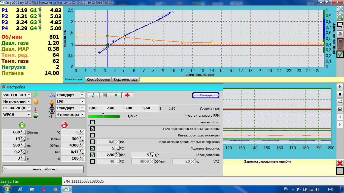

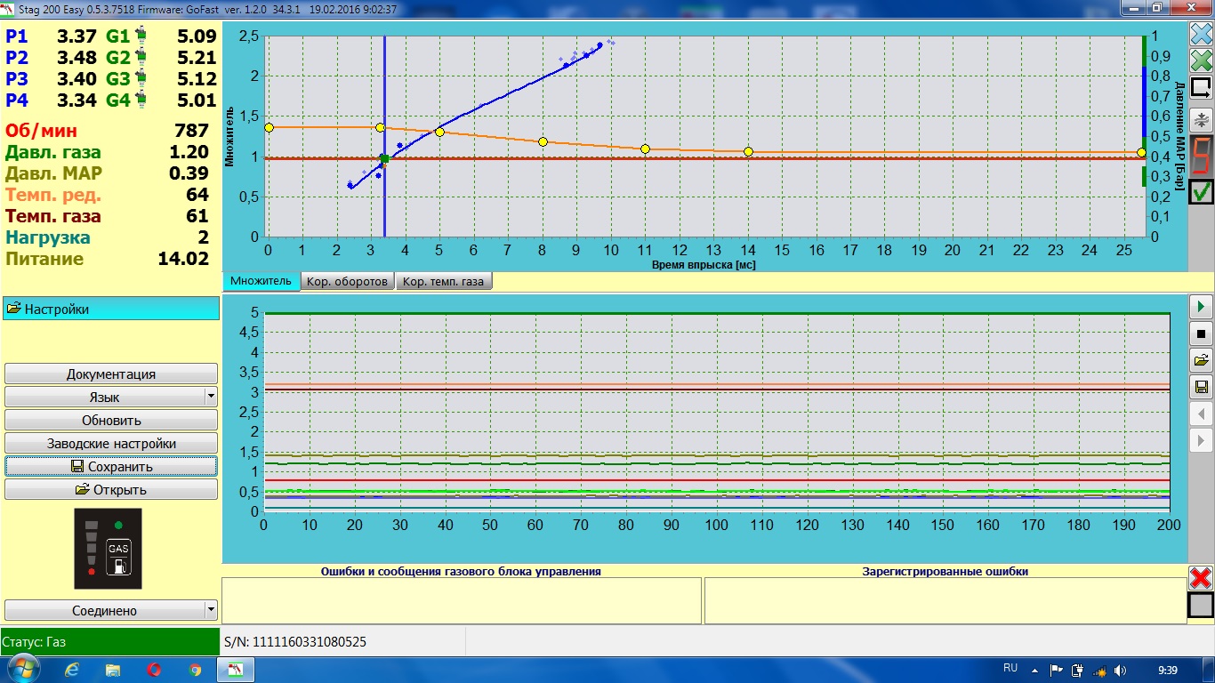

Вот ещё фото в работающем состоянии.
поставил давление 1.2 и все карты удалил.
и не пойму как выставить давление МАР? как то получилось выровнять до 0,34 потом всё сбросил поднялось до 0,4

У теба много недочетов:
1- что-то не то с температурой газа
2- давление ненужно заганять большое.
3- нужно откалибровать газовые форсунки.
4- наверное 2 мм дюзы много.
5- не ставь такую низкую темп. переключения на газ.
Сер серпня 10, 2016 10:04 ICQ
Повідомлень: 454
Звідки: г.Прилуки
Повідомлення Re: Газированная KIMO
1. подключились с тройника подачи на дросель (только тройник поставили больше, а старый убирали , кинули на редуктор и с редуктора вернули уже в дросель), переходит на газ, когда температура ОЖ при диагностике авто 50 С. а температура редуктора стоит 15.
2, Давление понизил до 1.0 ничего не поменялось.
3,газовые форсунки новые никто ничьё им не делал.Поставили и они нормально работают не шумно,(мои бензиновые и то громче работают)

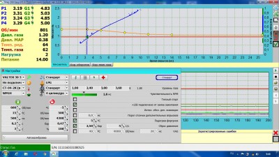

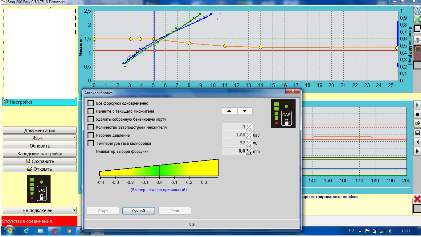

4. дюзы 2.0 и при авто калибровке , пишет всё нормально Фото прилагаю.
5. ставил 30 С, (переходила на газ когда машина нагревалась до 75 С, ставил 20 град- машина была 56 С.(грелась на холостых 7 мин это когда на улице +18 С.
Подскажите пожалуйста что не так или что лучше сделать?
P.S. Сейчас впрыск бензина 3.6-3.8 а газа 6.5-6.8 и бывало плавает холостой ход на газу, а по началу был 2.9-3.2 и 5.0-5.3 только не помню при каком давлении газа. Буду переделывать подогрев редуктора , брать обогрев
Буду с трубки которая выходит с головки. Ну это где то через месяц как похолодает.

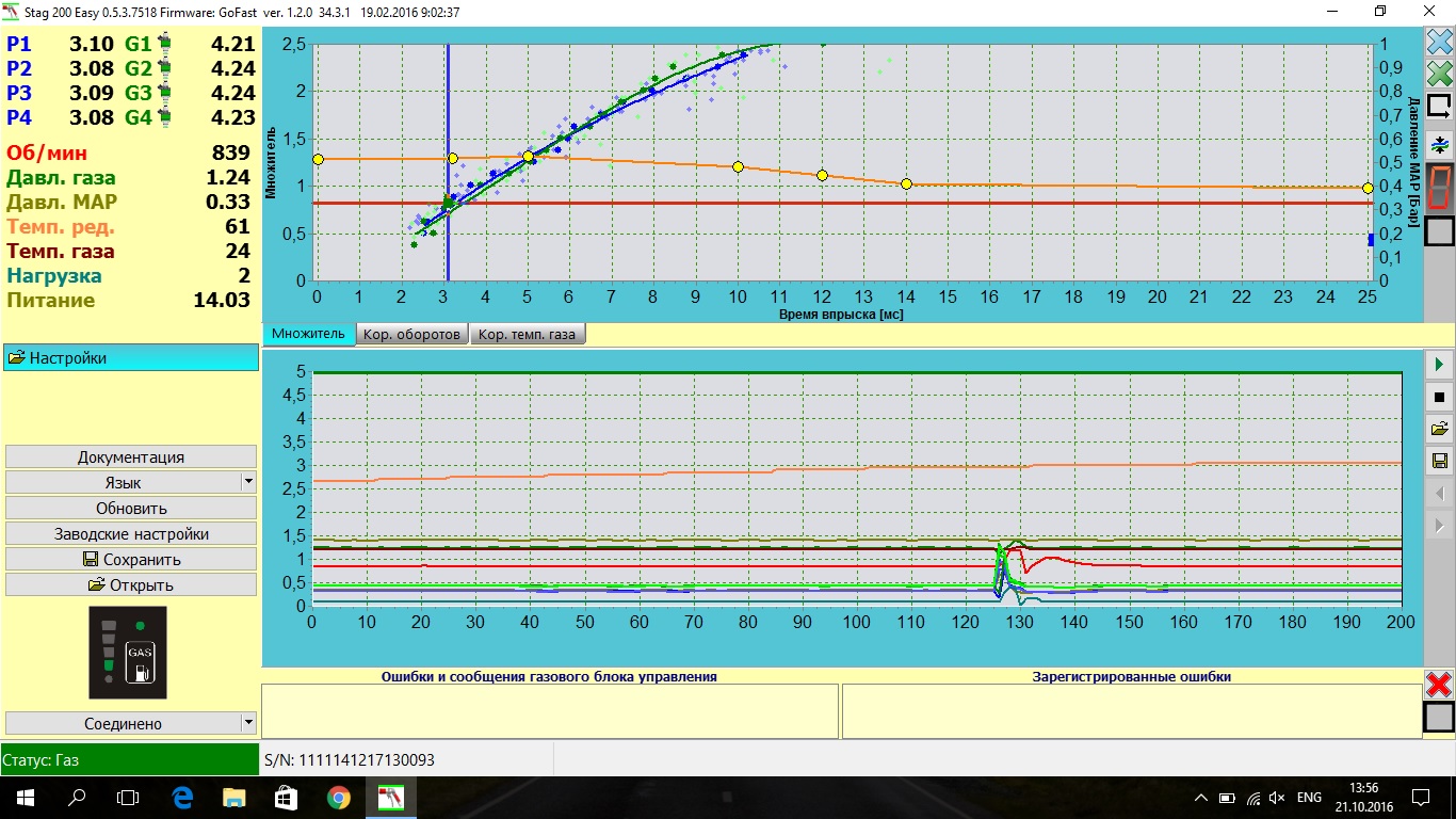

я себе сам газ подрегулировал и у меня в городе до 10 литров.
И к стате проблема что описывал была в неправильно выбранном датчике температуры редуктора + был подсос воздуха возле бензиновых форсунок ( менял резинки и поставил не по одной на каждую, а по 2 и верхнею резинку немножко промазал герметиком) и давление МАР упало на 0.3-0.34 и скорость бензиновых форсунок стала 2.6-2.8 и давление редуктора поставил 1.1,щя проверяю влияет ли давление на рос ход газа ,как лучше 1.0 или 1.2 давление редуктора ставить + зазор в свечах 0.9.
