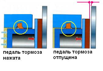

Кстати, природу неравномерного износа передних колодок кто нибудь понял правильно?
Кто разбирал тормоза, видел наверное, что площадь поршня большая, практически во всю колодку, а сила давления как у гидравлического пресса.
Поэтому поршень продавит любую заклинивающую направляющую. Тем более, что ход тормозной скобы буквально миллиметры.
Что происходит при отпускании педали тормоза, кто нибудь задумывался?
В задних тормозах всё просто, там колодки от барабана оттягиваются пружинами.
А в передних тормозах как?
В общем вопрос на пятерку - как, в передних тормозах, обеспечивается отвод тормозных колодок от тормозного диска после отпускания педали тормоза?
П'ят січня 10, 2014 9:28
Повідомлення Re: Тормоза, колодки, барабаны
Motto написав:
упругая деформация манжеты цилинда. 8-)
если пыльник цилиндра пропускает воду и грязь
поршень наченает клинить
увеличевается износ колодок и притормаживание тормозного диска.
П'ят січня 10, 2014 14:42
Motto написав:
Та-а-ак, на троечку вопросик :o
П'ят січня 10, 2014 20:42 WWW
Поршень да, резинкой возвращается.
А колодки???
П'ят січня 10, 2014 22:44
