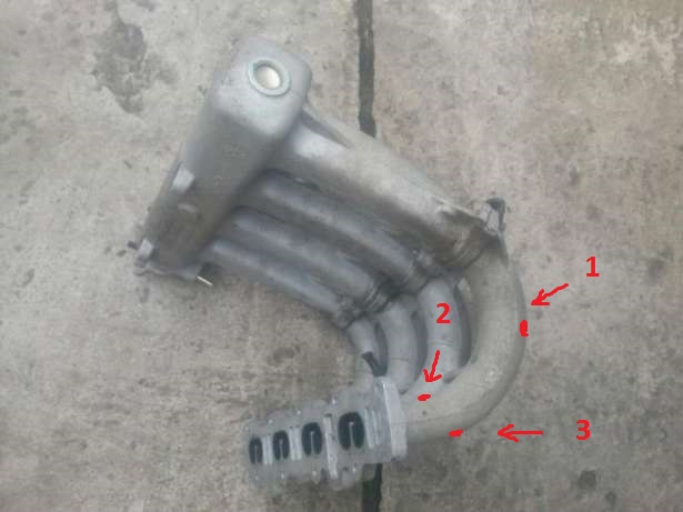

Привет всем!
Сегодня вечером буду пересверливать коллектор (криворукие установщики повкручивали штуцеры очень далеко и сбоку - 1 на рисунке).
Посмотрел фото коллектора, головы и прокладки и увидел, что воздушные потоки раздваиваются (перегородки в коллекторе).
Подскажите, кто сверлил сам, реально ли засверлиться сверху (2 на рисунке) (до бензиновых форсунок)?
Если засверливать снизу (3 на рисунке) - сколько отступать, чтобы не попасть в перегородку?
Всем спасибо за ответы и советы.

мне сверлил не снимая коллектор ( у меня он пластмассовый).

Fisher, может просто ничего не сверлить, а установить проставки - переходники под бензофорсунки?

Возможно, и даже, скорее всего, так и поступлю.
Сегодня пробовал что-то сделать и ничего не получилось: чтобы снять коллектор нужно снимать кронштейн насоса ГУР и компрессора кондиционера. Думал сниму по-быстрому и просверлю, НО не вышло!
Сверлить не снимая не хочу - всё-равно нормально не получится.
Дополнение.
Чайники не встанут. Сегодня был на рынке. Самые короткие металлические где-то 1,5 см высотой, не хватит места выдвинуть рампу. Раньше были совсем коротенькие где-то 0,5-0,7 см черного цвета, но ни у кого нет. Сказали такое больше не возят.

Fisher написав:
Как вспомню- дрожь пробирает, сам проходил процедуру весной+ все было загажено пробитым датчиком Гура.

Вчера опять пытался к нему подобраться - опять не вышло. Хотел выкрутить гайки вместе со шпильками - а они не захотели.
На Ютубе видел как человек приоткручивал болты кронштейна и отодвигал его от двигателя.
https://www.youtube.com/watch?v=_6v9QMIzuvM
Думаю попробовать так.
Только не пойму - там ещё есть четвертый болт под компрессором. Он его не откручивал совсем? На видео непонятно.

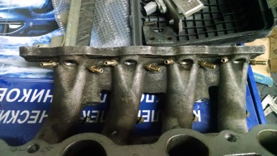

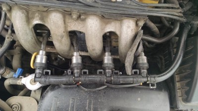

Да, получилось. Коллектор сняли, отгибая кронштейн и вывернув шпильки.
Сделали два штуцера в каждый цилиндр слева и справа от бензофорсунки.
Потом разнес газовые форсунки из рампы как индивидуальные.
Осталось победить газовый клапан (подглючивает на горячую) и наверное поменять высоковольтные провода (во втором цилиндре выскакивает наконечник).
Результаты есть: едет лучше, расход меньше :)
