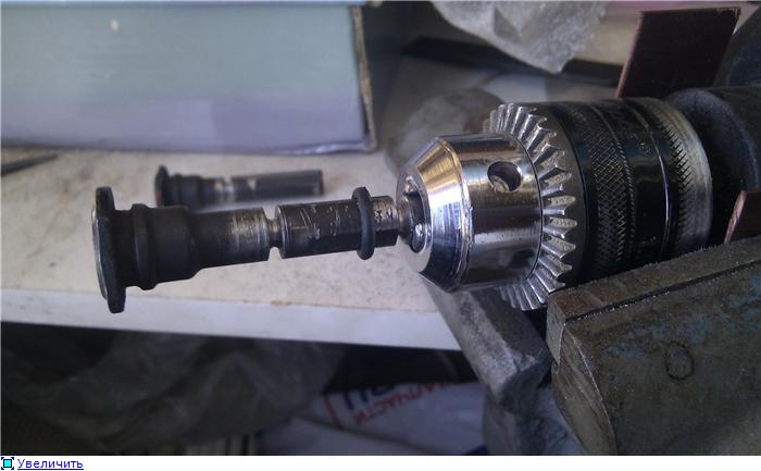

На направляющих суппортов вытачиваешь по две канавки. Одеваешь сальники и усе. Где то тут фотки есть.

Нееее, мне кажется грешна сильно мысль точить направляющие и ставить на них кольца резиновые...А если нагрузка какая то при диком торможении, его и порвать может, не факт что из толкового металла сделан. Не, не согласен на такую трепанацию.
Наверное надо будет самзки набить и с пружинками поработать, может и новые подобрать. Слушайте, у меня 26700км пробега, не дофига ли проблемок наваливается, тем более на таком тощем пробеге? Ладно бы тыщ 100, но 26000км???? Может у меня авто в конце месяца делали, план гнали? :shock:

Не, как на фотке это через чур. Канавки по 0,5мм проточить вполне достаточно. Тем не менее, несмотря на то что я с таким колхозом более 150000 проездил, настоятельно не рекомендую подобной херней заниматься. Чревато. Музыку погромче и улыбаемся.

Я сам посмотрел и хотел сказать ,что чересчур глубокие канавки.

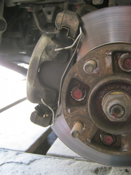

колхоз по суппортам Daewoo Matiz
Сверлим в суппортах два маленьких отверстия, диаметром 3мм, на сквозь.
И устанавливаем пружину.

Да зовсем не дило каже. Смотрите, пружина постоянно поджимает колодки к диску, да, брякать может и не будет, но поджатые колодки это плохо, лишний бензин, вялая динамика и быстрый износ. Тут борешься, чтоб колодки от диска хорошо отводило, а теперь сами же и подожмем их. Или я не прав? Помойму прав. Не лучшее решение.
пружина далеко от колодок
П'ят січня 17, 2014 14:51
Повідомлення Re: Тормоза, колодки, барабаны

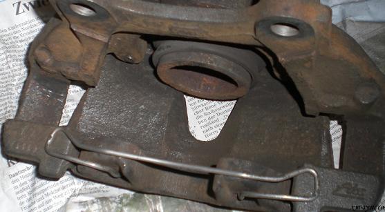

Тут ещё такое что у нас скоба суппорта другая, не такая как на матизе.
П'ят січня 17, 2014 21:25 ICQ
Смысл пружины вообще непонятен.
Сравниал фото и ничего не понял.Что чего поджимает?
П'ят січня 17, 2014 21:35
Пружина отжимает скобу и корпус суппорта
П'ят січня 17, 2014 23:41 WWW
Тогда отверстия сверлить надо с расчетом,чтоб пружина была в натянутом положении?
Ну теперь понятно.Однако надо пробовать и посмотреть :-)

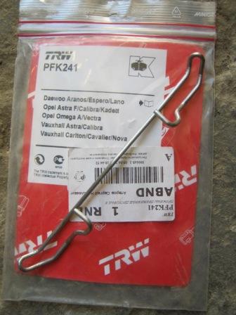

Товарищи знатоки, вопрос на засыпку, если вот утеряны прижимные пластины с передних колодок, чем их можно заменить? Кто нибудь что нибудь колхозил? Буду премного благодарен!
Ты выбрался из грязи в князи,
Но быстро князем становясь…
Не позабудь, чтобы не сглазить…,
Не вечны князи — вечна грязь…
Пон січня 27, 2014 12:28 ICQ
Пластины или пружины?Пружинки идут в комплекте с колодками.
Некоторые производители их вкладывают.Колхозить-неполучится.
Если утеряны пластины,то они там посути и ненужны. :)
