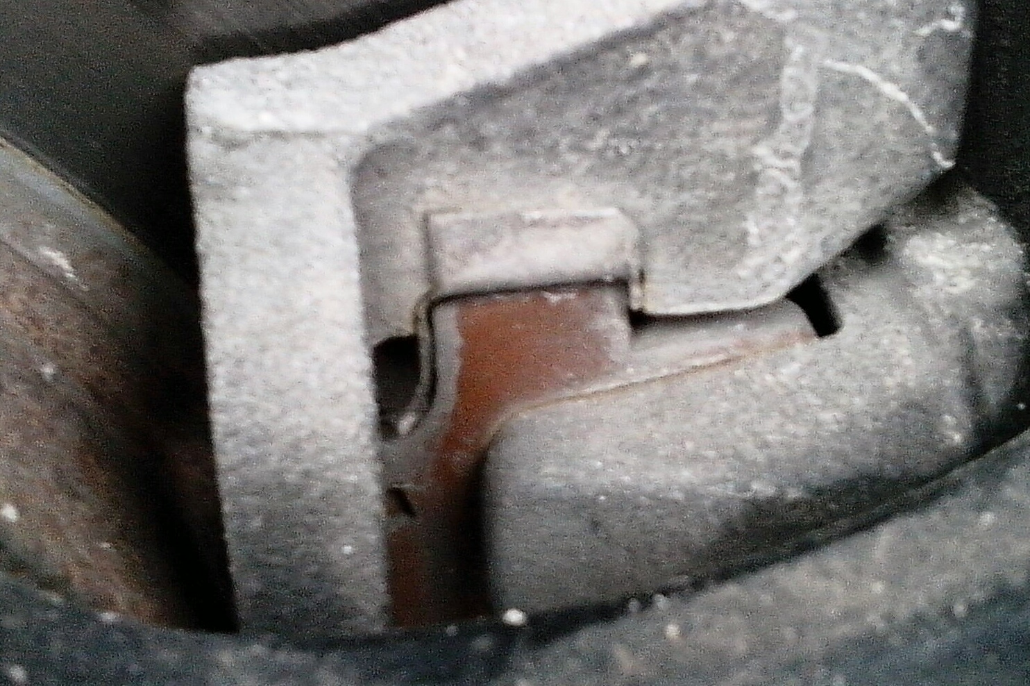

брякает тормозная колодка слева. Решил посмотреть в чем дело все таки. Мотто как то писал, что есть маленькие пружины в суппортах, куда своими ушками вставляется тормозная колодка. Мол если их потерять то колодка будет болтаться и греметь. Есть такие пружинки у меня, ушки колодки в них болтаются. Одна сторона этой якобы пружинки довольно легко подогнулась рукой, колодка встала довольно плотно. Все бы хорошо, но проехав с километр по городу я услышал вновь "любимые" постукивания. В чем дело? Дело в том, что эти пружинки должны быть все таки пружинками, а я так понял они из довольно таки простой стали и после небольшой работы, колодки снова их растолкали и все опять вернулось к прежнему бряканию. Будь ушки колодки чуть чуть больше по размеру, то они бы изначально садились бы плотно и фиг бы с той сталью, но при сильном бы нагреве их клинило и торможение стало бы проблематичным. Следовательно эти скобки все таки должны быть из качественной пружинной стали, чтоб не боялись нагрева и держали колодку. Теперь я точно знаю из-за чего у меня брякают колодки. Надо искать пружинную сталь и из нее что то колхозить, насколько это будет возможным.

SknarGV, такие девайсы существую как отдельные запчасти для SUZUKI WAGON R+ (EM)
Например: QUICKBRAKE 109-1286.
Зы: на Российском Экзисте есть аналог по Metzger - около 400 рублей.
